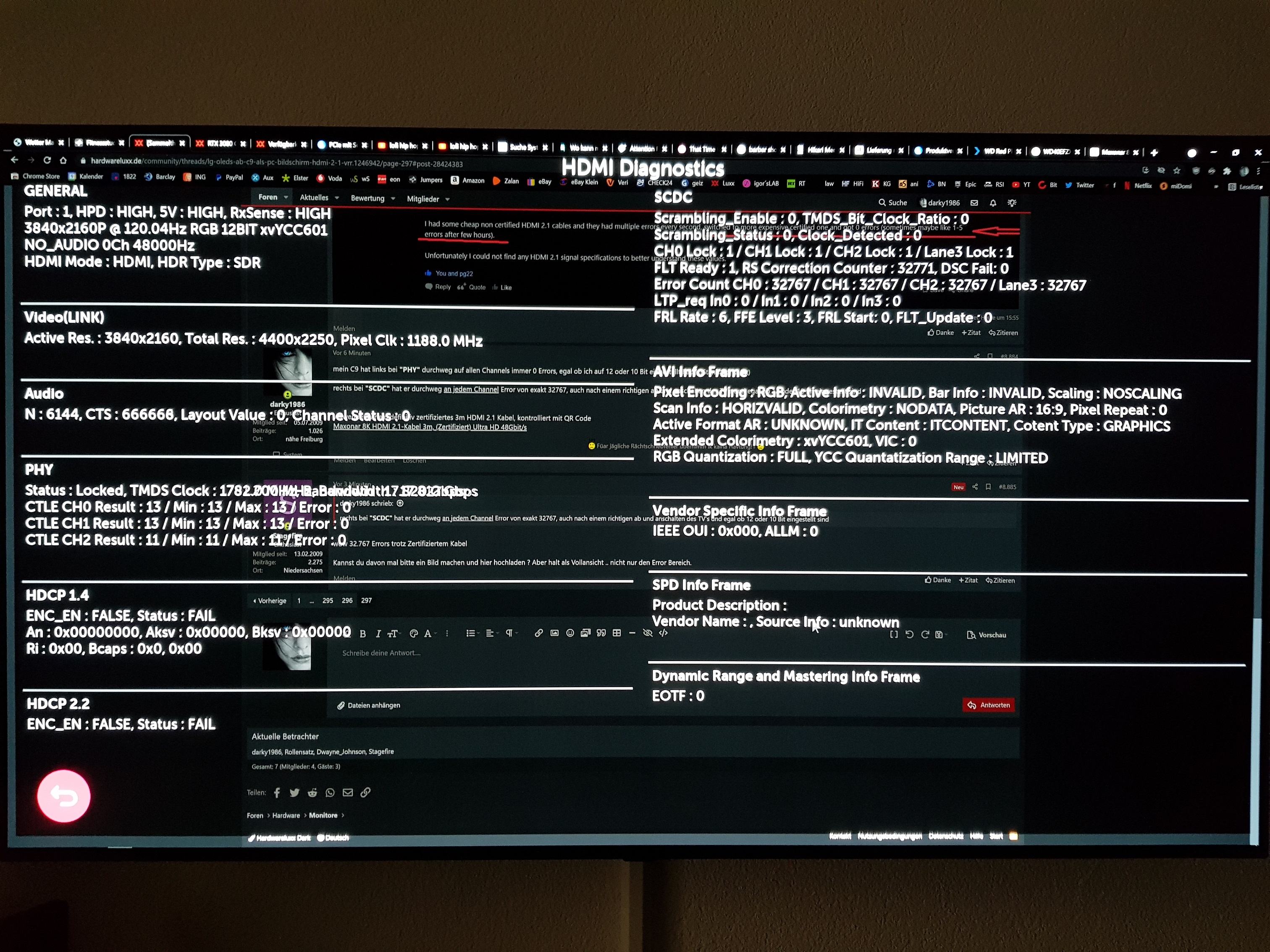

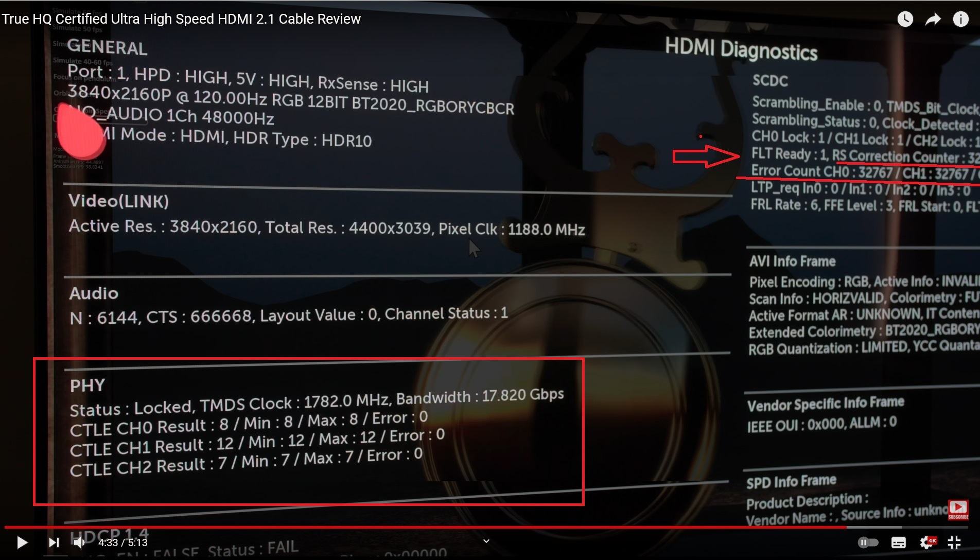

bei Bild 1 sieht man noch die Errors rechts bei SCDC und bei Bild 2 habe ich mal ausprobiert global G-Sync zu deaktivieren und siehe da die Errors sind alle auf 0. Nachdem ich G-Sync wieder aktiviert habe und auch Anno 1800 in 4K ausprobiert habe, waren immer noch 0 Errors zu sehen. Ich schaue gleich noch wie es nach Horizon Zero Dawn in HDR aussieht.
Ok abgefahren ... ich hab Gsync Global an .. aber nur 128 bzw 127 Errors
Grad nochmal geschaut ... bei mir isses andersrum ...
Mit Gsync : ( TV läuft seit 2 min )
Ohne Gsync :
Ändere ich dannach wieder auf Gsync bleibt der Error Count so ...
Ich vermute die Maximale Anzahl der Fehler is halt 32.767 die gelistet werden .. daher stand bei dir auch bei jedem Channel diese Zahl .. höher haben wir bisher nur bei dem einem Googlr Bild gesehen
aber auch nur um 1 zähler von 32.767 auf 32.768.
Wenn man den TV neu Startet fängt der Zähler wieder bei 0 an und geht dann je mehr Fehler passieren nach oben bis er die Maximale Anzahl von 32.767 Erreicht
So würde ich das nun interpretieren was ich da grad beobachte.

Ja .. also immer wenn ich was ändere Gsync an und aus und wieder an und wieder aus werden es Rechts oben immer mehr Errors.
Nach jeder Gsync Umstellung werden es etwas mehr als 2.000 Errors mehr. Nach 3 mal umstellen war ich bei über 6.000 Errors.
Schalte ich den TV wieder aus und dann wieder an fängt er wieder mit unter 100 Errors an und das spiel geht von vorne los.
Da ihr mit euren Zertifizierten Kabeln aber auch sooo viele Fehler habt nimmt mir das aber wieder etwas die "Angst" die 48 Gbit am CX zu nutzen.
Und der Error Counter kann halt maximal die 32.767 Fehler auflisten .. alle weiteren Fehler werden wohl dann nicht mehr aufgelistet
Der Unterschied is nur das du Darky bei PHY die 0 Errors hast wo ich ja jeweils bis zu 7 hatte wenn ich 48 Gbit am CX nutze
TV an/ausschalten bringt mir keine Änderung, jedoch ist es bei mir so das wenn ich G-Sync off/on schalte es für mich wie ein Reset ist und alles bei 0 dann steht. Erst wenn ich ein Spiel starte welches den Bildmodi verändert habe ich schlagartig die maximale Anzahl an Errors in jedem Channel... Schalte ich dann aber während das Spiel noch im Hintergrund läuft G-Sync off/on sind alle Fehler wieder bei 0 und während des spielens kommen keine neue hinzu... für mich also eher ein "Umschalt" - Problem was nur kurzfristig diese hohe Fehleranzahl produziert...
Bei PHY habe ich egal was ist immer 0 Errors...
OK ... das is bei mir halt anders .. schalte ich 3 mal Gsync an und aus hab ich über 6.000 Errors .. mach ich den TV aus und wieder an bin ich bei 98 Fehler
Is vielleicht mehr ein C9 und CX unterschied wie damit umgegangen wird in der Auflistung.
Starte ich ein Spiel ändert sich aber nichts mehr .. er springt also nich wie bei dir auf allen Channälen auf 32.767 Errors sondern bleibt bei den zb 2.000 Errors
die vor dem Spielstart da schon standen.
Ich denke das is dann aber mehr so eine C9 Vs. CX Sache aber dafür haben wir bisher mit nur 3 Leuten zu wenig Ergebnisse um darauf Rückschlüsse ziehen zu können.
Das hab ich nur wenn ich auf 40 Gbit bleibe ... stell ich am 48 CX auf die 48 Gbit bekomm ich da halt die 7,7 und 3,7,0 Fehler
Aber mit 40 Gbit is da bei mir auch alles auf 0.
ja... denke auch unter anderem C9, CX etc Unterschied
Hier nochmal mit 48 Gbit am 48 CX mit 12 Bit HDR
Diesmal hab ich bei PHY nur in CH0 15 Errors und der Rest bei 0 .. Rechts oben CH0 dann im Max mit 32.767 der Rest CH1 , CH2 , Lane 3 im normalen Bereich als wenn ich mit 40 Gbit unterwegs währe
CH0 bleibt bei 32.767 .. CH1 , CH2 steigt langsam aber stetig an. Hab da also auch hin und wieder mal 1 Fehler .. und bestätigt das er nich mehr als 32.767 Errors listen kann .. weil ja CH0 bei mir
immernoch bei 32.767 Errors is obwohl da eigentlich jede Sekunde 15 Errors dazu kommen müssten.
Die Frage ist nun .. liegen diese PHY Fehler daran das ich den 48 CX mit 48 Gbit betreibe oder weil ich kein Zertifiziertes Kabel nutze was vielleicht die 40 Gbit noch schafft aber die 48 Gbit nicht mehr.
Vielleicht hol ich mir doch nochmal ein neues HDMI 2.1 Kabel was diesmal Zertifiziert ist um das zu überprüfen. Mal schauen.

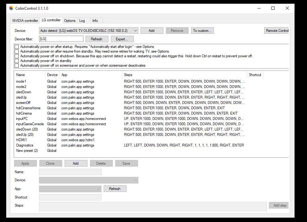

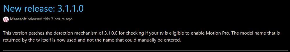

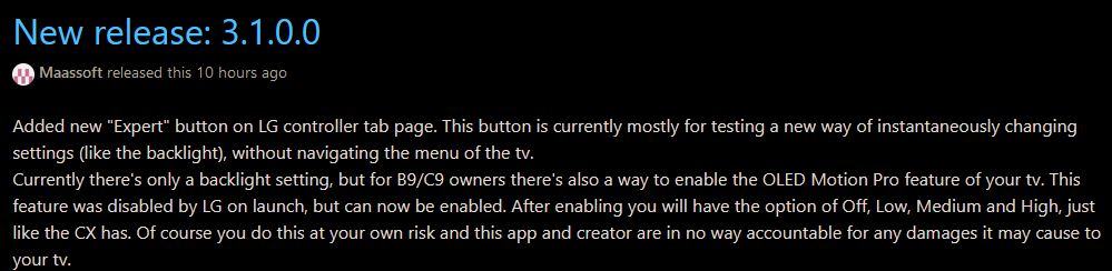

Es gibt von dem Tool "Color Control" nun die Version 3.1.1.0
Gemachte Änderungen mit der Alten Version blieben beim Austauschen der Dateien erhalten.
Vielleicht gibt es ja irgendwann eine Version des Tools womit man in die Übersicht kommt wo man die
Gesamte Laufzeit des OLEDs einsehen kann was halt leider nur mit ner Extra Fernbedienung ansonsten geht
oder mit einer Handy App wo das Handy aber ein IR Sender braucht ( Mein Handy hat kein IR Sender kann also
keine Handy App nutzen )

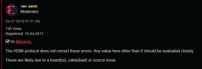

Der im AVS Forum sprach ja von "unkorrigierbaren Fehlern" .. was das angeht bin ich lieber vorsichtig als Nachsichtig.
"There should be some treshold after that these errors are no longer correctable and you will notice some interuption."
.. weiss nich das "These Errors are no Longer Correctable" und "Some Interruption" stimmt mich diesbezüglich halt nich so heiter.

Ich schreib LG keine Mail sondern nutze halt einfach das Dithering welches mir das Color Control Tool anbietet was ja auch nix anderes ist
als das was euch die 48 Gbit ermöglichen .. eben einfach das Dithering.
Das Tool zu nutzen für 10 Bit + Dithering is doch dann der viel Smartere Weg als mit der 48 Gbit änderung an die 10 Bit + Dithering zu kommen.
"should be" hört sich aber eben nicht so an, als wäre derjenige sich wirklich sicher was diese Anzeige bezweckt.

Hmm .. also zumindest der Bereich im Error Counter um 200 Errors is noch als "Gut" zu bezeichnen.
und 32.767 dürfte dann als sehr schlecht zu bezeichnen sein

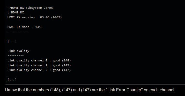

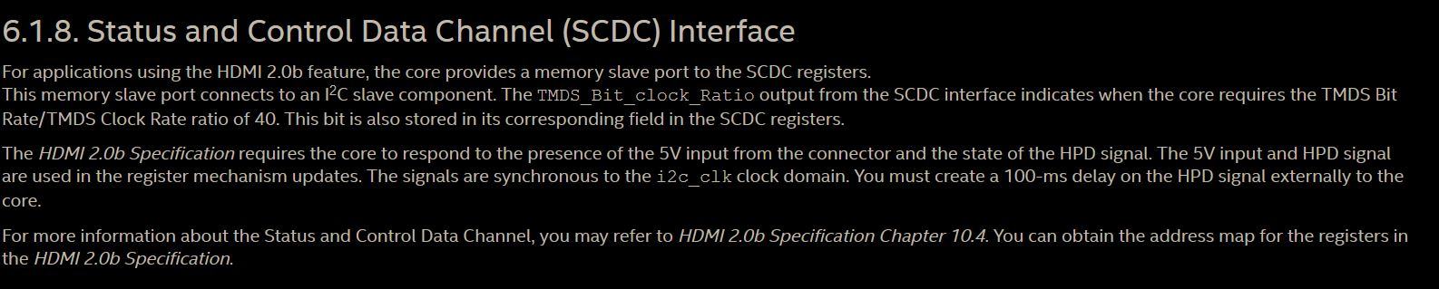

couting an error counter value by performing CED (Character Error Detection) on the received video data until the error counter value reaches a threshold value; and mapping the error counter value to SCDC
(Status and Control Data Channel) data
Man findet leider immernur diese Technischen Sachen .. aber nirgends was vernünftiges
4K + 60hz + 8 Bit
PHY Error = 0
SCDC Error Count = 0
SCDC RS Correction Counter = 0
Mein Kabel schafft wohl doch nicht die 4K + 120hz + 10 Bit + RGB .. da ich mit der Kombo schon mit 98 Errors beim SCDC Error Count anfange nach dem der TV 2 min an ist
und die Fehler dann mit der Zeit mehr werden.
Und mit 4K + 60hz + 8 Bit bleibt es bei den 0 Fehlern überall
Auch wenn ich dann Gsync an und aus mache bleibts bei den 0 Errors überall.
Da gab es ja mit der 4K + 120hz + 10 Bit Kombi gleich jeweils immer über 2000 Errors nur beim Aus machen von Gsync.
Und nun mit 4K + 60hz + 8 Bit bleiben es überall 0 Errors
Da wird dann wohl doch ein neues und diesmal dann Zertifiziertes Kabel bei mir fällig werden
Und vielleicht liegt das Gsync Flackern was manche haben oder die Overshoot Geschichte oder andere Probleme mit genau diesen Fehlern zusammen.
Muss nun nich sein .. aber währe vielleicht möglich.
Aber bei dem C9 scheinen die 32.767 beim Error Count CH0 , CH1 usw und beim Correction Counter auch normal zu sein.
Hier ein Screen von Vincent wo er die beiden Zertifizierten HDMI 2.1 Kabel von True HQ testet
Interessant is da aber auch unten Links der PHY Bereich.
8 / 8 / 8 / 0
12 / 12 / 12 / 0
7 / 7 / 7 / 0
immer gleich .. das war bei mir bisher soweit ich das noch im kopf hab und bisher beobachtet habe nie so .. da gabs immer unterschiede ... sieht man zb auch auf dem Bild oben wo ich 0 Fehler hab.

Bin sehr gespannt ob die Errors mit neuem Kabel weniger werden oder ob du die 120HZ 10Bit 4K dann mit gut durchbekommst !
Auch deine Annahme das man eventuell andere Probleme bekommt wen man viele Errors hat halt ich für möglich !
Ich denke mal die Errors wenn ich auf 48 Gbit umstelle werden bleiben das is ja mehr ein "übertakten" des 48CX
.. aber bei 40 Gbit die 98 Errors direkt nach TV Start die dann mit der Zeit auf 127 Errors anwachsen
sollten zumindest weniger werden bzw verschwinden mit nem besseren Kabel.
Oder halt wie bei den C9 direkt auf 32.767 springen wie es bei Darky und Vincent ja der Fall war mit ihren C9
aber das könnte halt ein C9 Ding sein. Der C9 zeigt ja zb auch die Gbit direkt an unter PHY das wird bei mir mit dem CX ja nicht angezeigt.
Sah man ja gut als ich auf 4K + 60hz + 8 Bit gegangen bin das ich da plötzlich überall 0 Errors hatte auch beim umschalten auf Gsync kammen ja keine dazu
wo sonst ja immer über 2000 Errors dazu kammen pro Umschaltung.
Sollte sich an den Errors mit dem True HQ Zertifiziertem HDMI 2.1 3 Meter Kabel dahingehend aber nix tun habe ich halt 22 Euro rausgeschmissen
hab dann aber zumindest ein 1 Meter längeres Kabel als im moment und ist Zertifiziert
