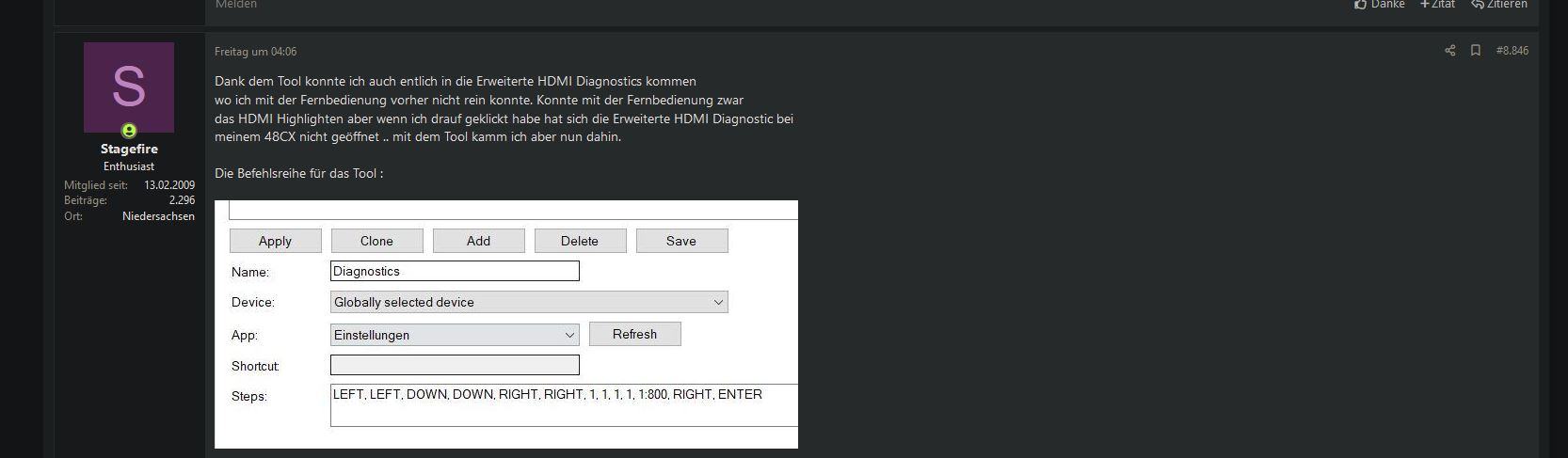

Und um in dieses Service Menu zu kommen wegen der EVO Pannel info die hammelgammler interessiert brauchst du
entweder eine Extra APP fürs Handy und ein Handy was ein IR Sender hat oder halt eine zustäzliche Service Fernbedienung die du dir
zusätzlich kaufen musst fürn schmalen Taler.
Neben dem Zertifiziertem True HQ HDMI 2.1 Kabel hab ich mir nun doch mal die Service Menu Fernbedienung für 11 Euro ( mit versand ) gekauft.
Ich werde es sicher irgendwann bereuen weil ich ausversehen 2 mal auf In Start drücke oder irgendein anderer scheiss passiert mir aber nunja

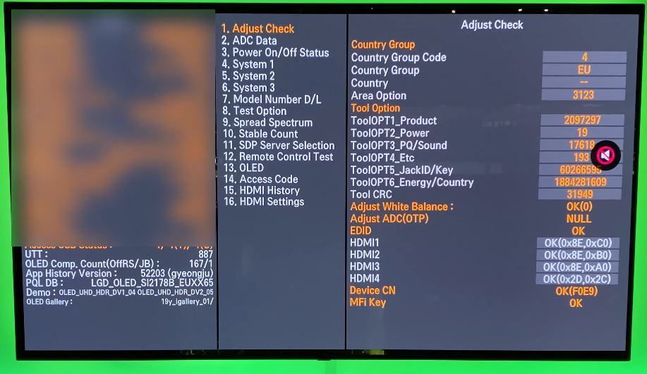

Hab mich nun auch mal ein kleines bischen schonmal mit dem Service Menu auseinander gesetzt ... und weiss nun auch
wo ich dann die "HDMI History" finde ... Mittig bei 15 :
Und "UTT" is die Laufzeit die der OLED seit beginn schon gelaufen ist.
( Bild is nich von meinem sondern aus nem Youtube Video )

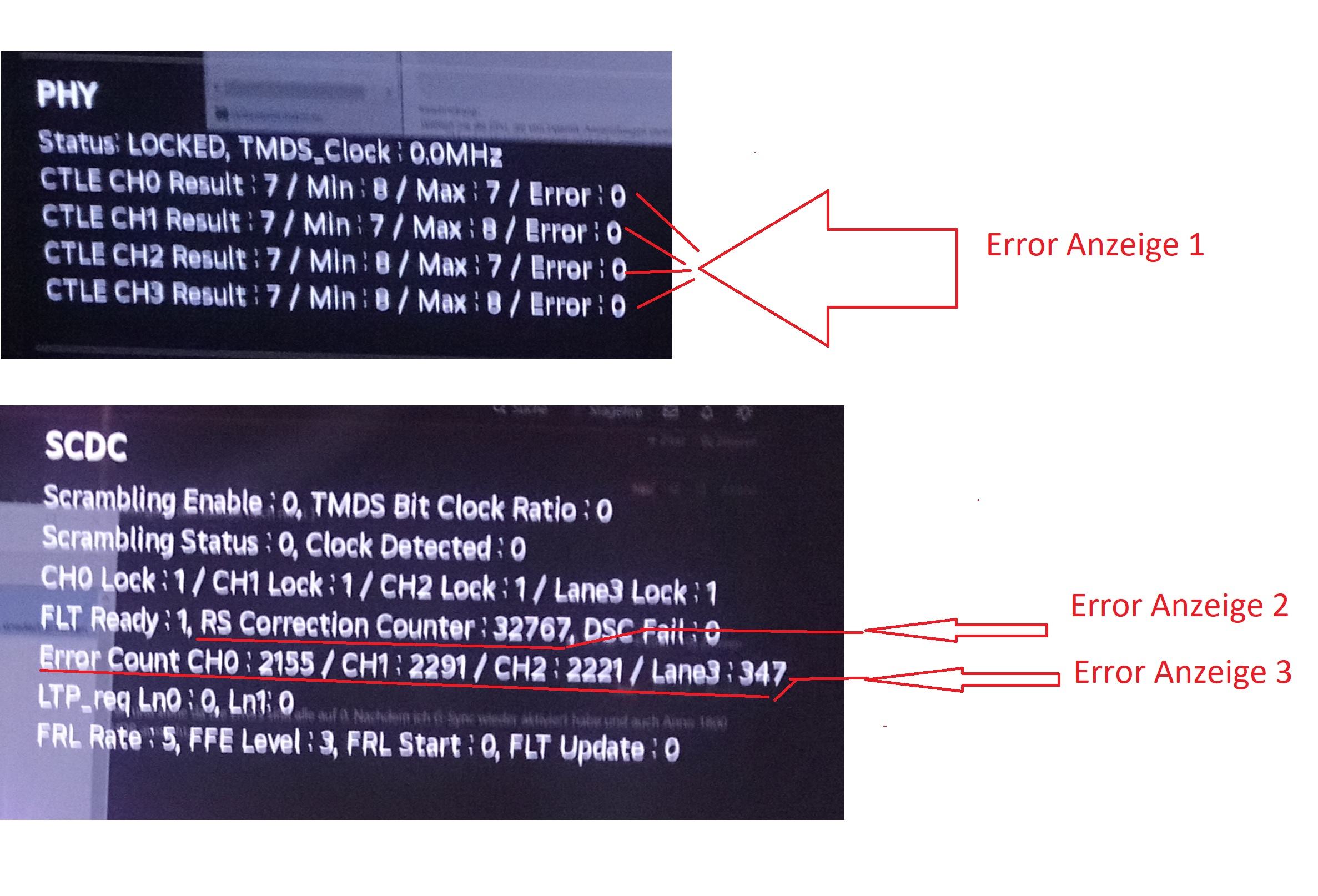

Geht ja nich nur um den Correction Counter
Sind ja 3 Sachen wo die Fehler sind die ich hier schon zu genüge in meinen Bilder makiert habe
1. PHY Error
2. SCDC Correction Counter
3. SCDC Error Counter
3 Anzeigen wo Fehler aufgelistet/angezeigt werden können.
Stell ich auf 60hz hab ich bei allen 3 Anzeigen 0 Errors wie bei dem Link vom AVS .. Stell ich auf 120hz bekomm ich ne SCDC Correction Counter Fehler Anzeige von 32.767
und der SCDC Error Counter füllt sich mit der Zeit und fängt direkt zum TV Start mit 98 Errors an und is dann nach 30 min bei 127 Errors.
Das hab ich hier ja alles genau dokumentiert mit meinen Bildern.

Ja, bei allen C9 ist doch auch keine ordentliche Angabe der Bandbreite vorhanden, wenn FRL genutzt wird.
Der zeigt ja nur den TMDS Clock an. Andere Angaben in dem Menü sind bspw. auch oft fehlerhaft, wenn er bspw. 12 Bit Signale als 8 Bit bezeichnet.
ob die 32.767 Fehler normal sind oder nicht.
Es sind ja eben keine Fehler. Es ist ein Correction Counter. Was der nun aber korrigiert weiß halt keiner. Dafür musst du halt LG anschreiben.
Und warum hat man über all 0 Fehler wenn man 60hz nutzt und nutzt man 120hz steigen die Fehler und Startet man ein Spiel
bekommt man sofort 32.767 Fehler wie im bei Darky.
Bei mir steht der Correction Counter immer bei 32767, sobald ein FRL Signal anliegt.
Und wie gesagt. Es ist keine Fehleranzeige, sondern eine Korrekturanzeige. Was er korrigiert weiß keiner. Korrigiert er überhaupt was? Who knows.
Ist vielleicht einfach schlecht vom Koreanischen ins Englische übersetzt.
Aber wie nun auch schon mehrfach erwähnt: Du machst dich doch nur verrückt. Du hast doch keinerlei Bildausfälle und
philosophierst hier nun seit Tagen über offensichtlich irrelevante Angaben, die dich das ganze letzte Jahr nicht gekümmert haben.
Von daher kann ich dir nur erneut raten bei LG nachzufragen wenn es dich so brennend interessiert, denn die sind die Einzigen die dir zu 100% beantworten können was diese Angaben aussagen. Alles andere sind doch nur irgendwelche sinnfreien Spekulationen. Einzig Leute wie Vincent könnten da ggf. noch etwas sagen. Aber selbst der hat sich ja nicht um diese mysteriösen Angaben gekümmert. Scheint also wirklich irrelevant zu sein.
Heisst aber nich das die Error Anzeige Fehlerhafft is .. das is nun nur deine vermutung weil es in anderen Bereichen ( beim C9 ) wohl Probleme mit der Anzeige gibt. ( 12 Bit 8 Bit )
Beim Correction Counter mag das sein
Meine Vermutung : ( Das er das macht wie er heisst )
Er Korrigiert ......... und ich nehme an das er versucht Fehler zu Korrigieren die Auftretten .. max Anzeige bei allen Error Anzeigen sind 32.767 ... sind die erreichen kann er halt
keine weiteren Error Korrektionen mehr Auflisten obwohl er sie noch macht.
Dennoch sind PHY Errors halt Errors und somit Fehler und auch der Error Count bei SCDC heisst ja Error Count weil er Fehler auflistet .. auch da is die MaximaleAuflistung bei 32.767
kommen mehr fehler sind die zwar vorhanden aber werden halt nich mehr aufgelistete weil Liste voll
Is doch logisch und erschliesst sich einem doch

1. Correction Counter
2. PHY ERROR
3. SCDC ERROR Counter
Bei mir halt nich !! Nur mit 120hz ... mit 60 hz bleiben alle 3 Error Anzeigen bei 0 egal was ich mache.
Der Correction Counter ja .. die anderne beiden NEIN
Hatte ich oben beschrieben was er korregieren könnte und was auch sinn macht schaut man auf die Zahlen.
Die SInd halt rein zufällig genau passend zum ERROR COUNTER der sich genau da drunter befindet .. sicher nur zufall oder ? 😜
Natürlich ist das eine Vermutung. Aber es liegt halt nahe. Einem Lügner glaubt man später halt auch nicht wieder.
Und so ist das halt mit dem Menü. Wozu sollte ich blind irgendwelchen Angaben vertrauen obwohl ich weiß, dass das Menü bereits an
anderer Steller Fehler aufweist.
Schon mal dran gedacht, dass das nur eine Bezeichnung des Korrekturverfahrens ist, dass angewendet wird.
Und keine Angabe wie viel er korrigiert?

Weil ich nich auf das Menu zugreifen konnte und ich das schon damals sagte
Gab ja aber offensichtlich auch vorher kein Bedürfnis, das du vorher darauf zugreifst. Gab ja keine Fehler.
Diese Beizeichnung passt dann rein zufällig mit der Maximalen anzeige des Error Counters überein ... 32.767
Der SCDC Error Count fängt bei mir bei 98 an mit 120hz .. und Ende is dann bei 32.767 und er steigt halt langsam mit der
Zeit an bis zu den 32.767
Stelle ich aber auf 48 Gbit beim 48CX ist er seltsamerweise sehr schnell bei den 32.767 Error und stell ich auf 40 Gbit mit 60hz kommen
0 Fehler dazu ... macht dich das echt nich stuzig ?
Ja, natürlich sind die beiden Angaben Fehler. Dann musst du deinen TV halt reklamieren, da er ja offensichtlich defekt ist.

Ich mache Leute damit nich verückt sondern im gegenteil .. ich sorge für Aufklärung was es mit diesen Anzeigen aufsich hat.
Wie gesagt .. ich konnte die Fehler vorher nich sehen weil ich auf das Menu nich zugreifen konnte 😞
Die Fehler waren vorher auch schon da aber ich konnte sie nich sehen weil ich nich ins Menu konnte
und das jetzt erst seit Freitag geht durch das Tool
Weil das Feld scheinbar als String vorliegt und da eben 32767 die maximale Angabe ist.
Bei mir ist übrigens nur die Counter Correction bei 32767. Alles was mit Error zu tun hat bei Null.
Nö, weil weder ich noch du irgendwelche Bildausfälle haben.
Eben nicht ... sondern das Kabel wechseln !!
Nö wozu? Hast du Bildausfälle? Nein? Dann musst du auch kein Kabel wechseln.

An Fakten Arbeite ich ja grade ... hab ja hier schon sehr viele gezeigt in Bilder Form
Bei mir schon wie man ja .. wie ich schonmal sagte ... auf den Bildern sieht .. dafür hab ich sie gemacht !!
Schau dir nochmal das Bild an wo ich 60hz eingestellt hab und achte da mal auf den Correction Counter was da dann steht.
Kleiner Tipp ... 32.767 steht da nicht !!
Mich macht es schon stuzig wenn ich mit 120hz Errors bekomme aber mit 60hz nicht
Aber ich bekomme Fehler wenn ich dieses Kabel in dieser Kombo nutze und nutze
ich die HDMI 2.0 Kombo hab ich keine Fehler.
Ich find das schon auffällig.

Stattdessen werfe ich nun mal sowas rein :
Für uns PCler eh egal aber hab ich eben gesehen und hatte mich verwundert.

Du hast auf Bilder von jemandem aus 2019 verwiesen, der seine Quellen mit HDMI 2.0 Geräten angeschlossen hat.
Da steht der Error Correction Count bei mir auch auf 0. Wir sprechen hier jetzt aber von HDMI 2.1 bzw. FRL. Und da habe ich noch kein
Gerät gesehen wo nicht mindestens der Error Correction Count bei den 32k stand. Selbst bei Vincent ist das der Fall.
Sorry .. aber genau darauf hab ich dich vorhin hingewiesen ... ich hab bei Correction Counter 0 und auch bei allen anderen Error Countern
stehen gehabt auf einen von meinen eigenen Bildern des 48CX die ich hier verlinkt hab die 0 stand also nich nur bei dem AVS Typen.
Die Kombo war dabei zwar bei mir auf 4K+60hz+8Bit gestellt aber es ist dennoch ein HDMI 2.1 TV HDMI Anschluss nebst einer HDMI 2.1 Graka nebst einem HDMI 2.1 Kabel
Und neben dem Correction Counter gibts halt auch immernoch den unter SCDC geführten Error Counter
Und der Error Counter unter SCDC is der der für mich mom am spannensten ist weil sich nämlich genau da was tut wenn
man unter PHY ERROR hat
Stell ich auf 48 Gbit und habe bei PHY CH0 15 Errors geht der CH0 Error Count im SCDC Bereich Pro Sekunde um 30 Errors nach oben bis er die 32.767 Erreicht hat.
CH1 , CH2 , Lane 3 bleiben aber unverändert
Es besteht also ein zusammenhang zwischen PHY Error ( Kabel/Controller ) Fehler und SCDC Error Count
Ja und damit wird kein FRL (HDMI 2.1) mehr genutzt sondern TMDS (HDMI 2.0 und früher). Du kannst es dir ja mit dem FreeSync Menü deines CX bestätigen lassen. Da wird dann eben RGB 8B TM stehen und nicht die FRL Angabe. Ergo hast du auch keinen Wert bei der Error Correction Angabe.
Stell ihn mal auf 4K@60@10 Bit und dann wird er FRL nutzen und die Errors ebenfalls anzeigen.
Nimm mal deinen Blick weg vom Correction Counter und Blicke auf den SCDC Error Count ..... der is spannend wie ich oben geschrieben hab
"Stell ich auf 48 Gbit und habe bei PHY CH0 15 Errors geht der CH0 Error Count im SCDC Bereich Pro Sekunde um 30 Errors nach oben bis er die 32.767 Erreicht hat.
Es besteht also ein zusammenhang zwischen PHY Error ( Kabel/Controller ) Fehler und SCDC Error Count "
Du versteifst dich grad zu sehr die ganze zeit auf den Correction Counter
Das spannende passiert zwischen PHY Error und SCDC Error Count
