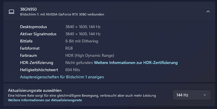

Gibt's eine Möglichkeit HDR bei 3440x1440p zu aktivieren? Funktioniert bei mir nicht.
Is schon interssant .. der User X Cellence konnte damals zb auch bei 3840 x 1600 kein HDR aktivieren während das bei meinem 48CX easy ging .. so wie halt auch bei 3440 x 1440.

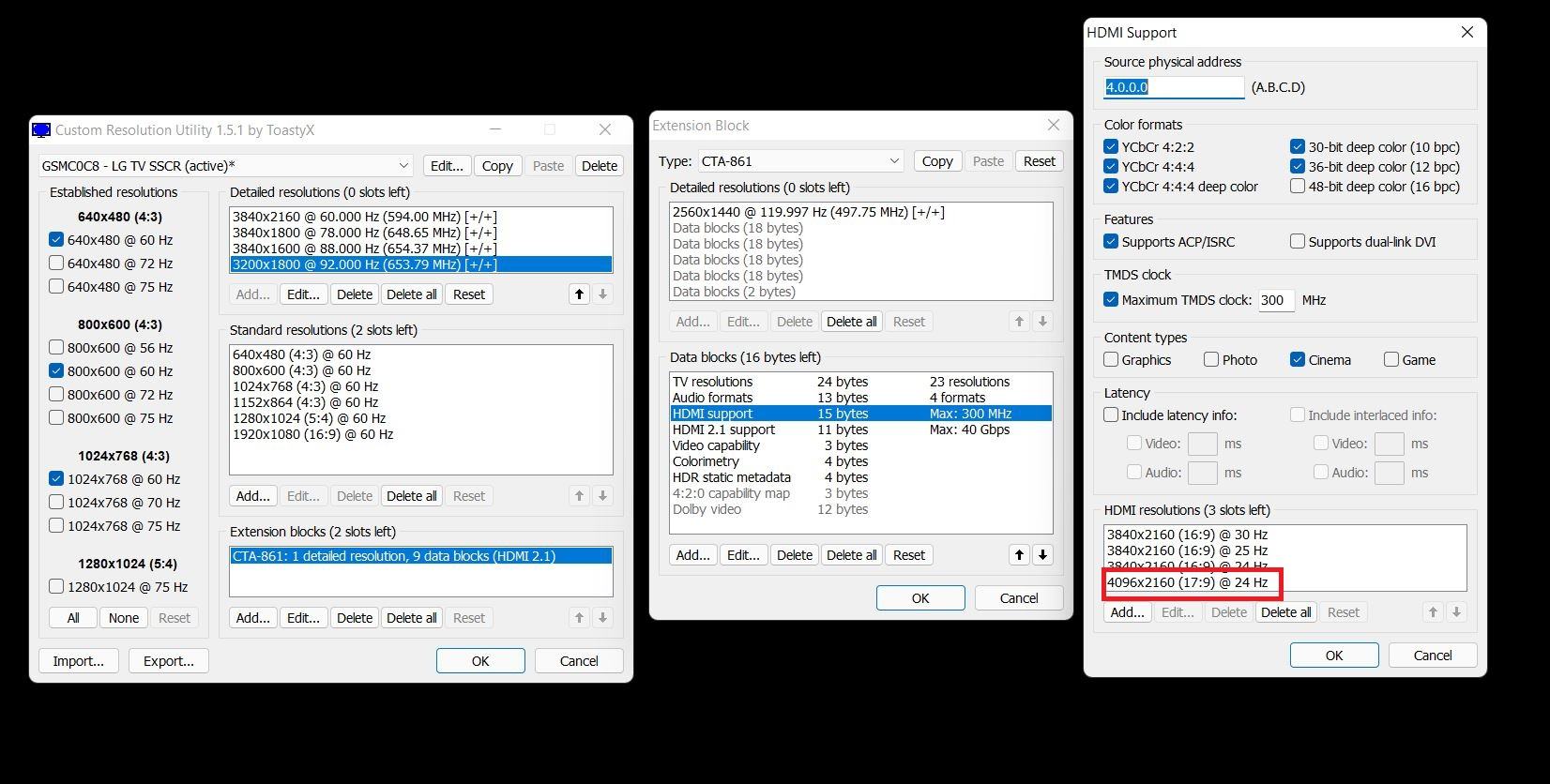

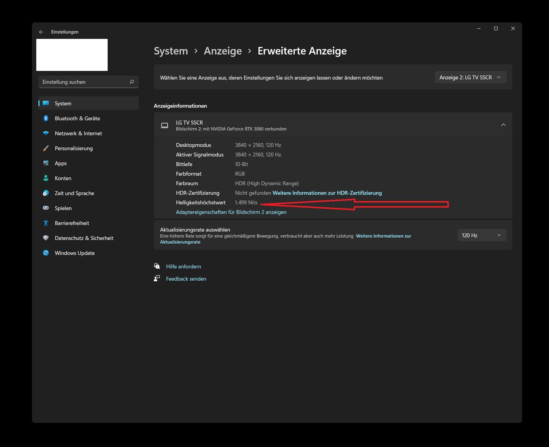

Habs hinbekommen auf meinem C1, allerdings über Umwege mit Hilfe von CRU und ich bin maßlos verwirrt. 3440x1440 + HDR geht, auch 3840x1600 + HDR, bei 3840x1800 kriege ich es mit der unteren Methode aber auch nicht hin.
Erstelle ich eine benutzerdefinierte Auflösung (z.B. 3840*1600@120Hz) im Nvidia control panel dann funktioniert HDR danach gar nicht. In CRU erstelle ich dann dieselbe Auflösung, wobei ich da allerdings keine 120Hz einstellen kann, sondern nur etwas darunter. Bei 3840x1600 kann ich z.B. nur max. 89Hz einstellen, habe hier eben aber einfach mal 85 genommen (Siehe Bild). Dann starte ich den PC neu. Er zeigt mir unter den PC-Auflösungen nun 3840x1600 an, allerdings nur bei 100Hz. Scrolle ich dann wieder nach oben zu der benutzerdefinierten Auflösung und wähle diese 3840*1600@120Hz erneut aus, dann funktioniert HDR plötzlich. Sehr merkwürdig.
CRU is auch immer vorzuziehen ... und gibt auch mehr Feedback ( Rote Markierung bei hz wenns nich passt ) und is umfangreicher.
Hab damals auch immer Auflösungen über die Nvidia Steuerung erstellt aber erlebe da auch seit dem 48CX ab und an Probleme
daher bin ich schon seit letztem Jahr komplett auf CRU gewechselt.
Und als "Umweg" würde ich CRU nun nich bezeichnen eher als eine "Andere Methode" Auflösungen zu erstellen und andere Dinge zu ändern
zb eben 48 Gbit am CX.
3840 x 1800 is aber auch eine seltsame Auflösung .... die 1800 passen eigentlich zu 3200 .. also 3200 x 1800 ( 16:9 )
wo dann auch HDR geht.
Jup is ja bekannt ... 3840 x 1600 geht bei CRU nur mit 88 Hz bei 89hz wirds Rot makiert .. erstellt man die 88hz Auflösung kann man aber dennoch in der Nvidia Systemsteuerung 120hz auswählen.

Warum ? .. is nich nötig ... du musst nur den Treiber neustarten mit der "restart64.exe" is ja auch bekannt ... Bild wird dann kurz schwarz und er startet in dem mom den Treiber neu und dann is die auch schon
auswählbar in der Nvidia Systemsteuerung ohne Neustart des PCs.
jup .. das versteh ich auch nich ... aber ich ziehe halt auch CRU vor das hat solche maken nicht.

@Stagefire Habs mit CRU 1.5.1 nochmal versucht, jetzt geht bei mir auch 3840*1800 mit HDR, allerdings auch nur mit meiner Methode und bei mir tauchen 120Hz unten bei den PC-Auflösungen nie auf lol. Naja egal, hauptsache es geht. Danke!
Mit CRU 1.5 gabs den HDMI 2.1 Block .. in den älteren Version stand dort nur der HDMI 2.0 Block zur verfügung. Lag vielleicht daraun .. wenn auch unwahrscheinlich.
Aber merkwürdig das du die 120hz nich hast ... hast du bei CRU auch die 78 Hz eingegeben die man ja auch auf dem Bild sieht ?
Mich würde das nun nich in Ruhe lassen und würde da rum basteln bis alles geht :-)
Aber wenn dir das Reicht is ja ok... schön das ich dir helfen konnte.
Aber merkwürdig das du die 120hz nich hast ... hast du bei CRU auch die 78 Hz eingegeben ?
Die 120Hz gehen ja, sind bei mir aber nur an anderer Stelle anwählbar, nämlich ganz oben unter benutzerdefinierter Auflösung.
Edit: Ich probiere es aber nochmal von neu mit der aktuellen CRU version. Dann müssste es vielleicht auch normal unter den PC-Auflösungen auftauchen.
Ah okay also mit der Nvidia Systemsteuerungs Methode kannst du also 3840 x 1800 + 120hz + HDR auswählen
ok dann is ja wirklich alles gut und du hast dann ja alles erreicht was du erreichen wolltest (y)

Und bist scheinbar auch schon mit Win 11 unterwegs und bei dir zeigt er 604 Nits was bei HDR 600 ja passt anstatt 1499 Nits wie bei meinem 48CX die er aber garnicht hat
sondern eben nur HDR 600 - HDR 800 .... Seltsam das er das bei dir korrekt anzeigt aber bei den OLEDs nicht.

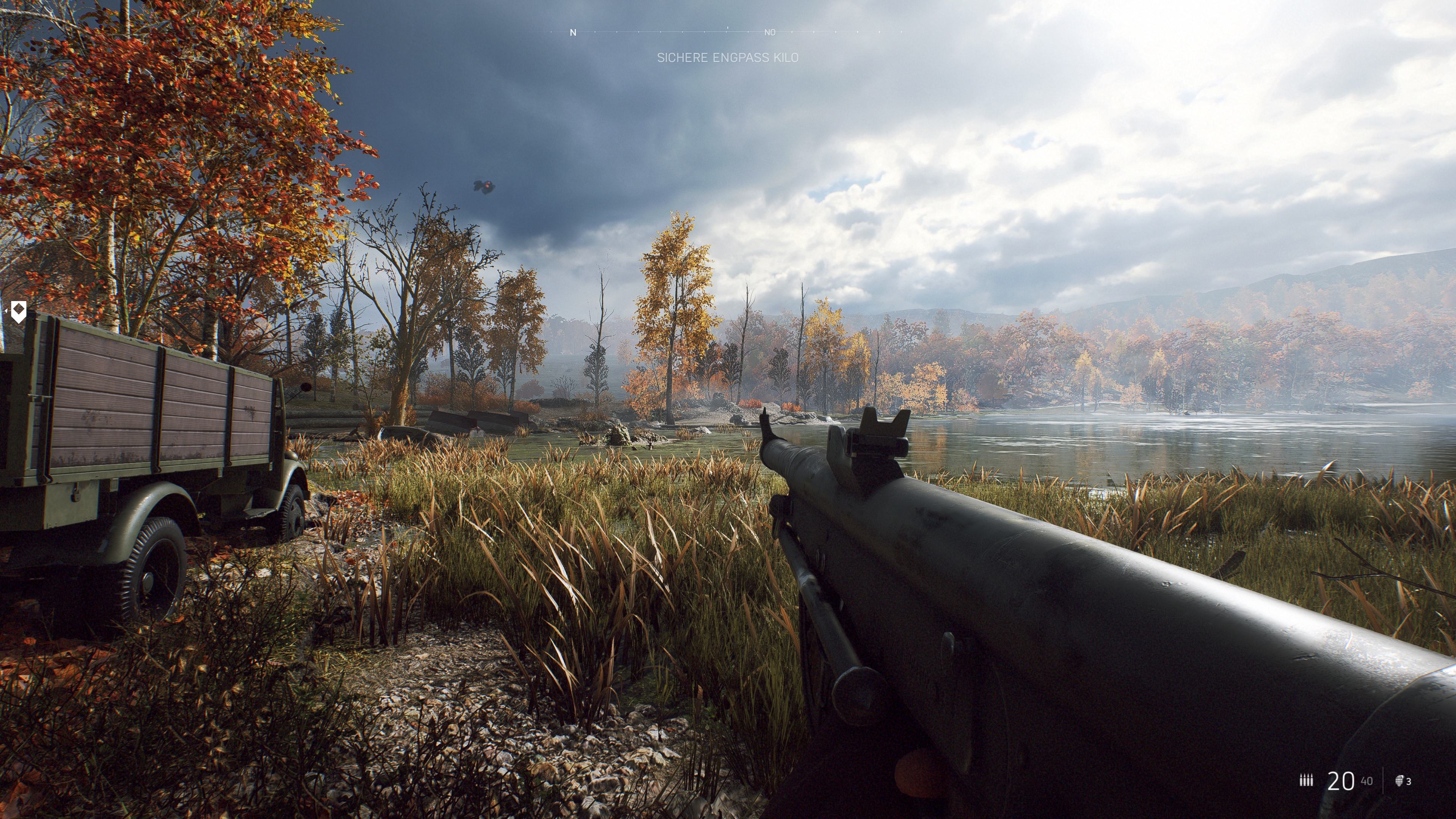

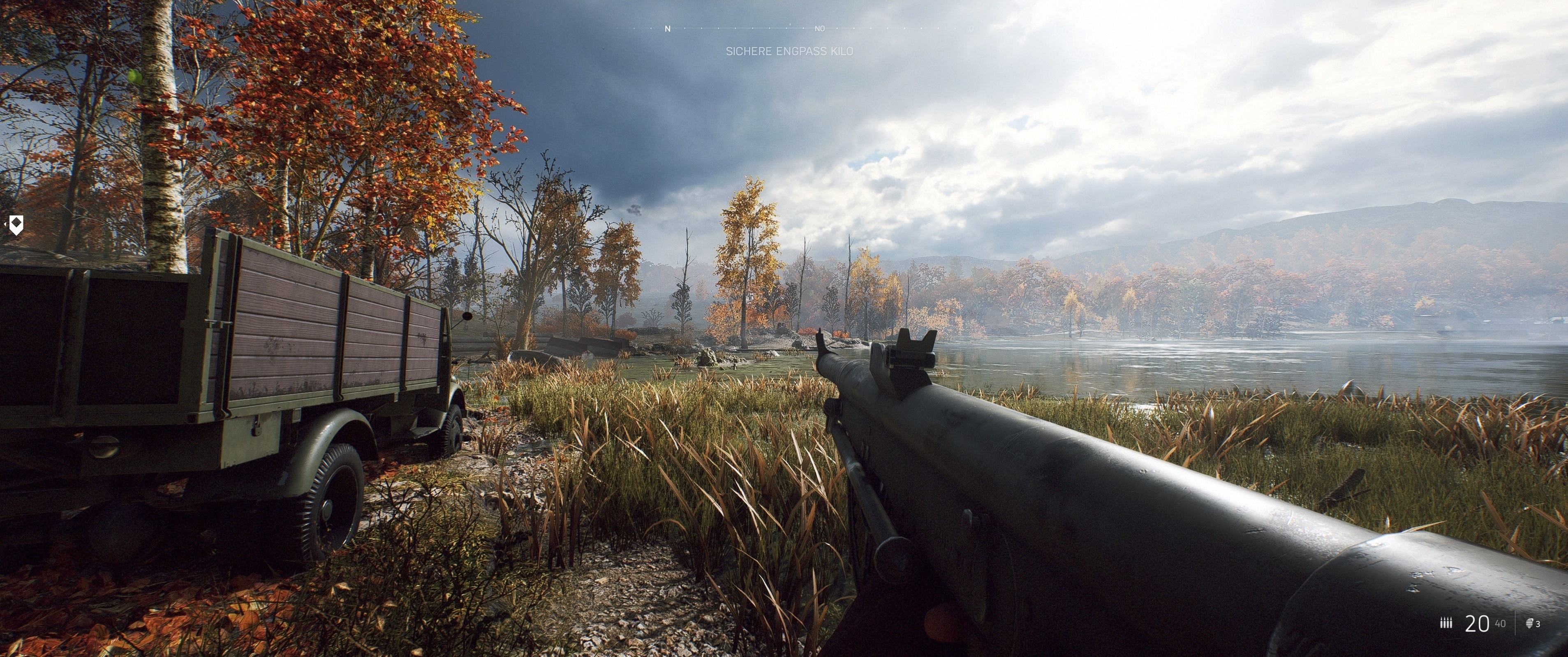

Battlefield 5 : ( Der LKW Links is ein Guter Anhaltspunkt )
4K :
3840 x 1800 ----------------------------------------------------------------------------------- 3840 x 1600
Interessant ist bei BF5 der Baum in der Mitte ... bei 4K wirkt er um einiges näher an der Spielfigur als bei 3840 x 1600

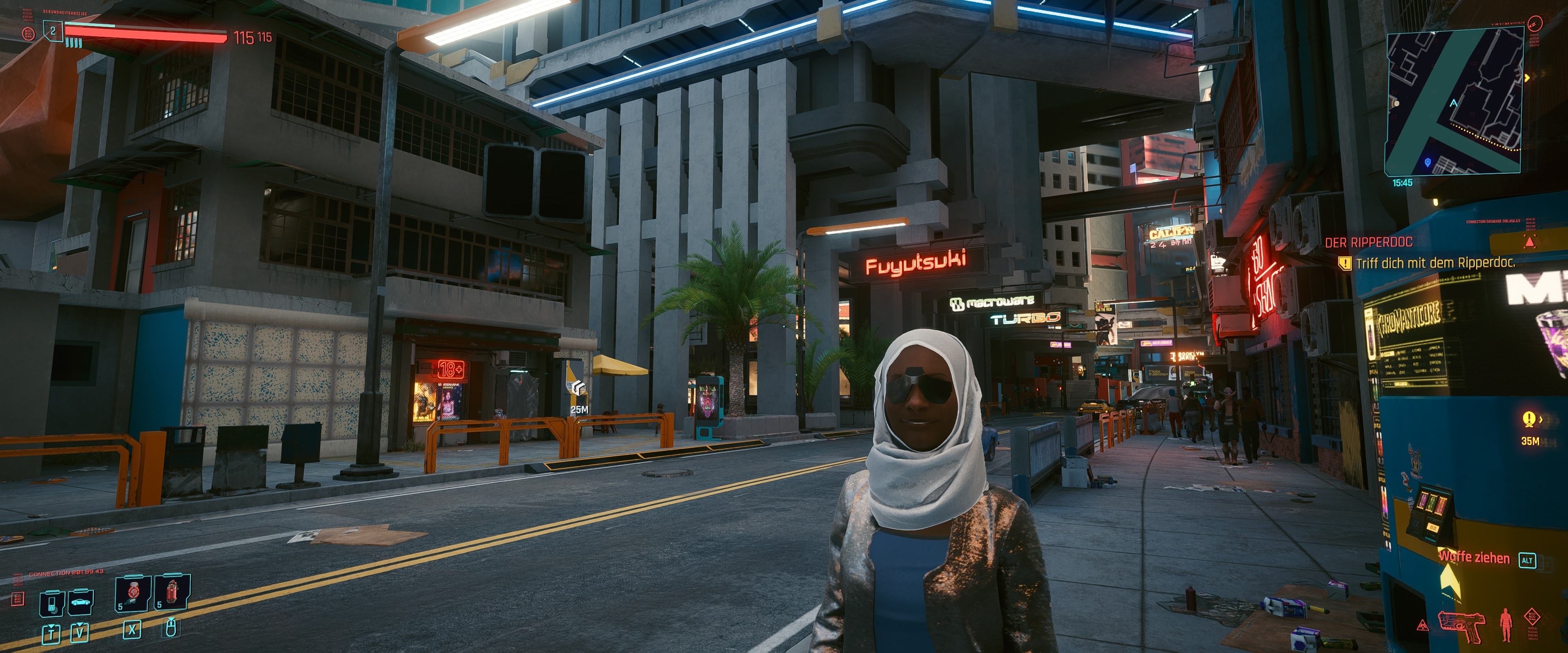

Cyberpunk : ( der Automat Rechts ist ein Guter Anhaltspunkt )
4K:
3840 x 1800 ------------------------------------------------------------------------------------- 3840 x 1600
Also was den Landscape View angeht gefällt mir 3840 x 1600 besser als 3840 x 1800.
