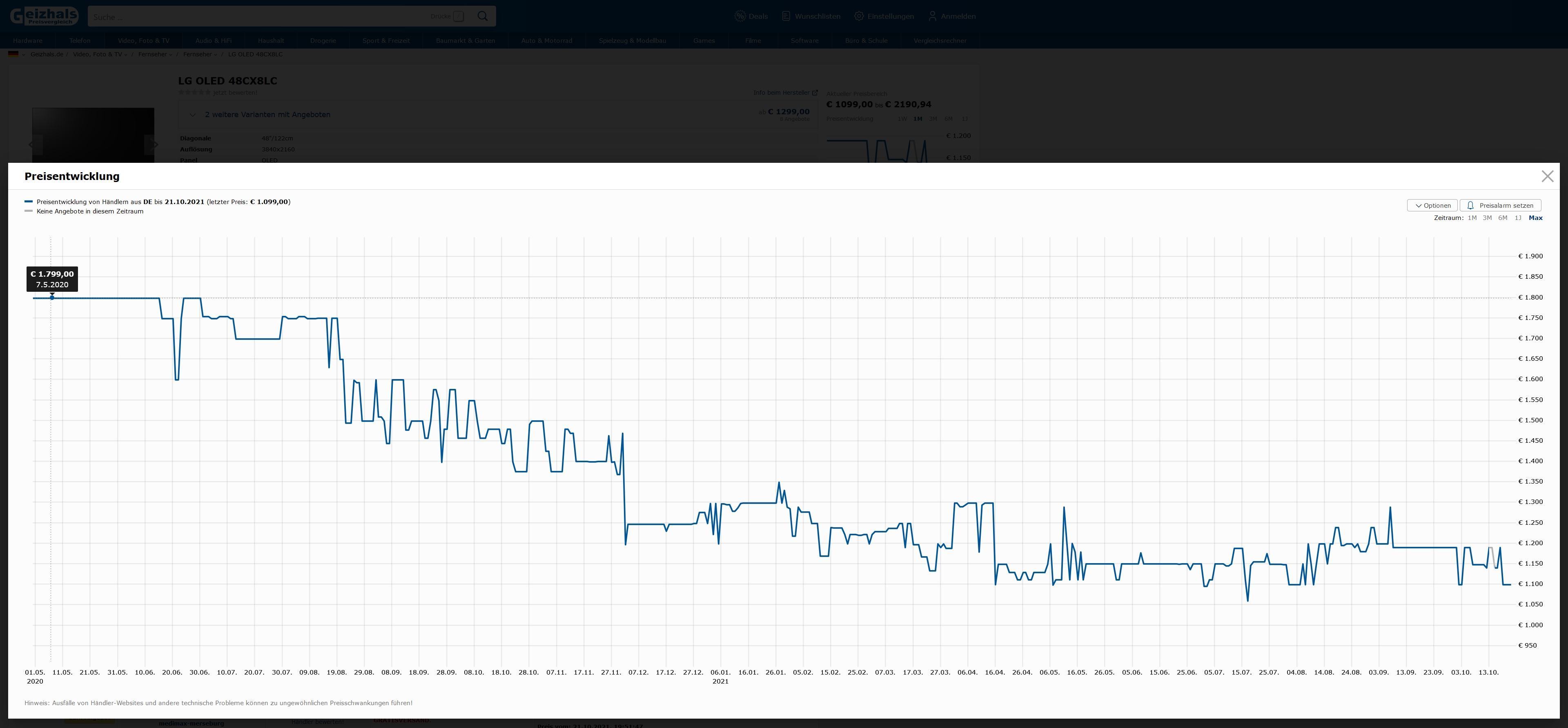

Der 48C1 is für 1650 Euro im März 2021 gestartet .. und nun im Oktober 2021 :
Der 48CX war auch neu und der erste 48" OLED .. ist für 1800 Euro im Juni 2020 gestartet ...zur Black Friday 2020 Zeit lag er bei 1150 Euro .. hatte doch drüben im Gigabyte Thread
den Graphen gepostet vom 48CX.
Also ja .. ich halte 800 Euro für den 42" OLED im Oktober 2022 für sehr Realistisch ausser LG bekommt nun auch derbe Probs mit Chipmangel

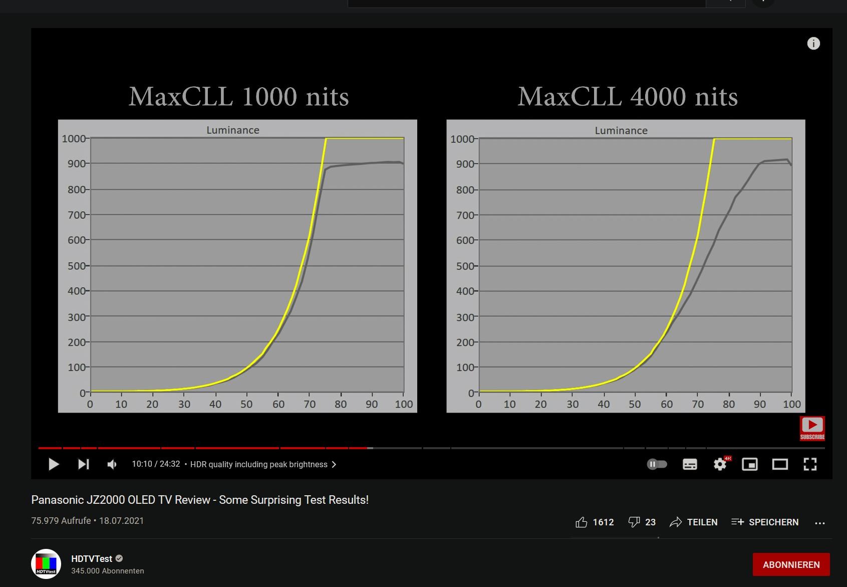

Das Zeug dimmt das gesamte Bild und nicht nur eine Sache.
Und in den Beispielen mit deiner BF Schneemap geht das Ding eben trotzdem auf <200 Nits. Solche Szenen sind halt nach wie vor ein Benchmark für die TVs.
Davon abgesehen, wie Vincent Teoh auch nun schon öfter anhand ähnlicher Beispiele erwähnt hat: Der Unterschied zwischen deinen 640 Nits vs. 800 Nits ist in Realität viel kleiner, als du dir jetzt in Theorie vorstellst. Wahrscheinlich wird man als Laie ohne direkten Vergleich diesen Unterschied nicht mal sehen.

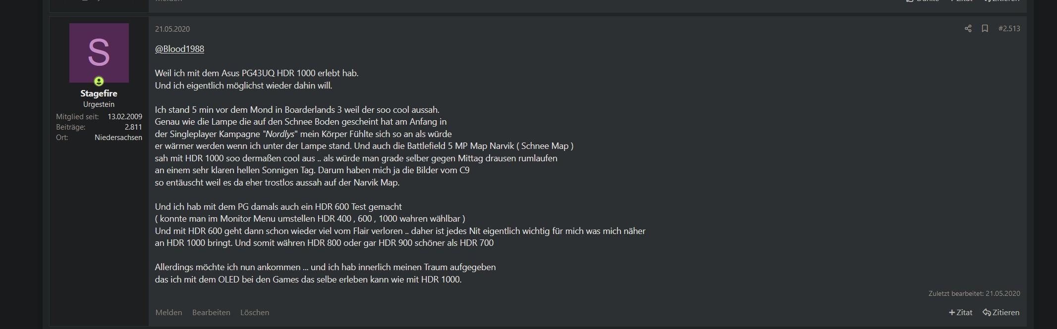

Der PG43UQ mit HDR 1000 hat ja kein ABL oder dergleichen und der sah mit HDR 1000 zwar heller aus als der OLED bei der Narvik Map aber nich sehr viel heller.
Aber dass das dann nur 200 Nits sein sollen beim OLED bei der Narvik Map kann ich mir nur sehr schwer vorstellen... wenn dann müsste der Asus PG43 dann ja nur noch
so 400 - 500 Nits gehabt haben bei der Narvik Map weil der Helligkeitsunterschied zwar da is aber nich so dermaßen gewaltig.

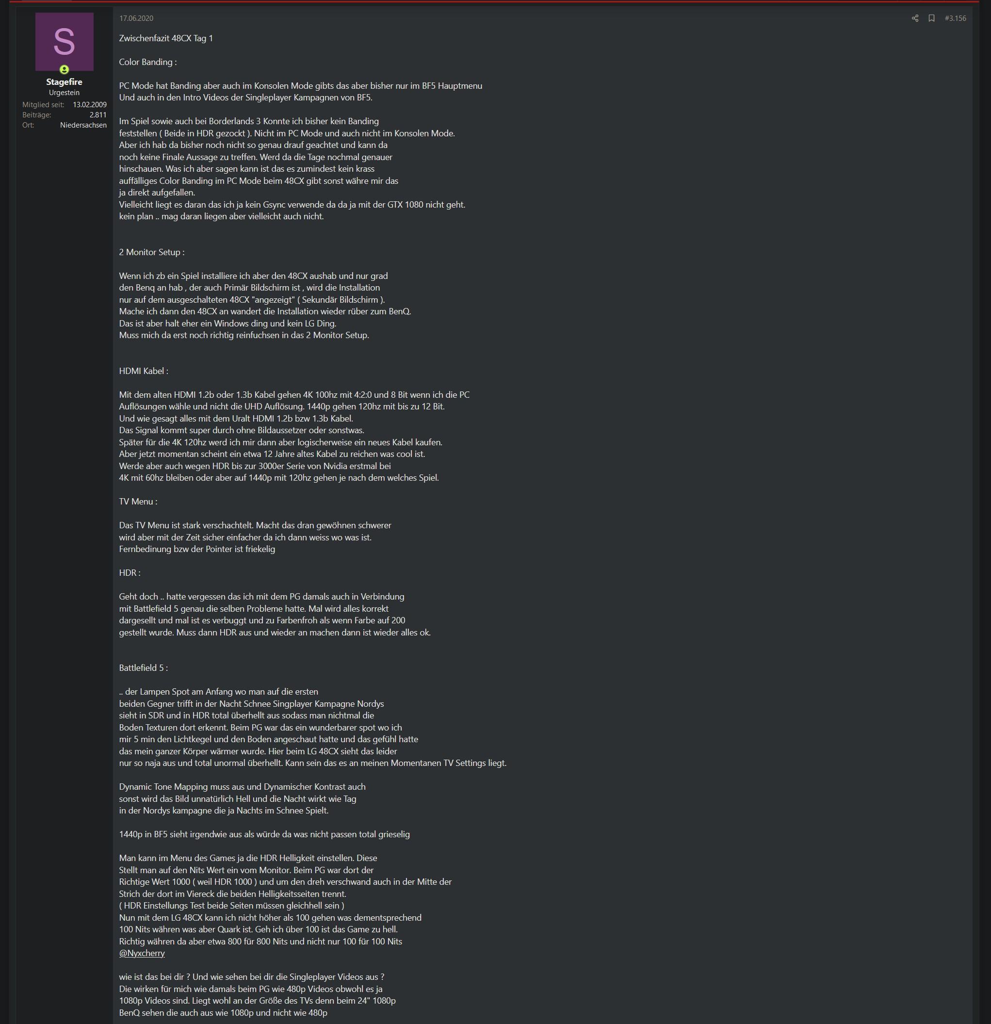

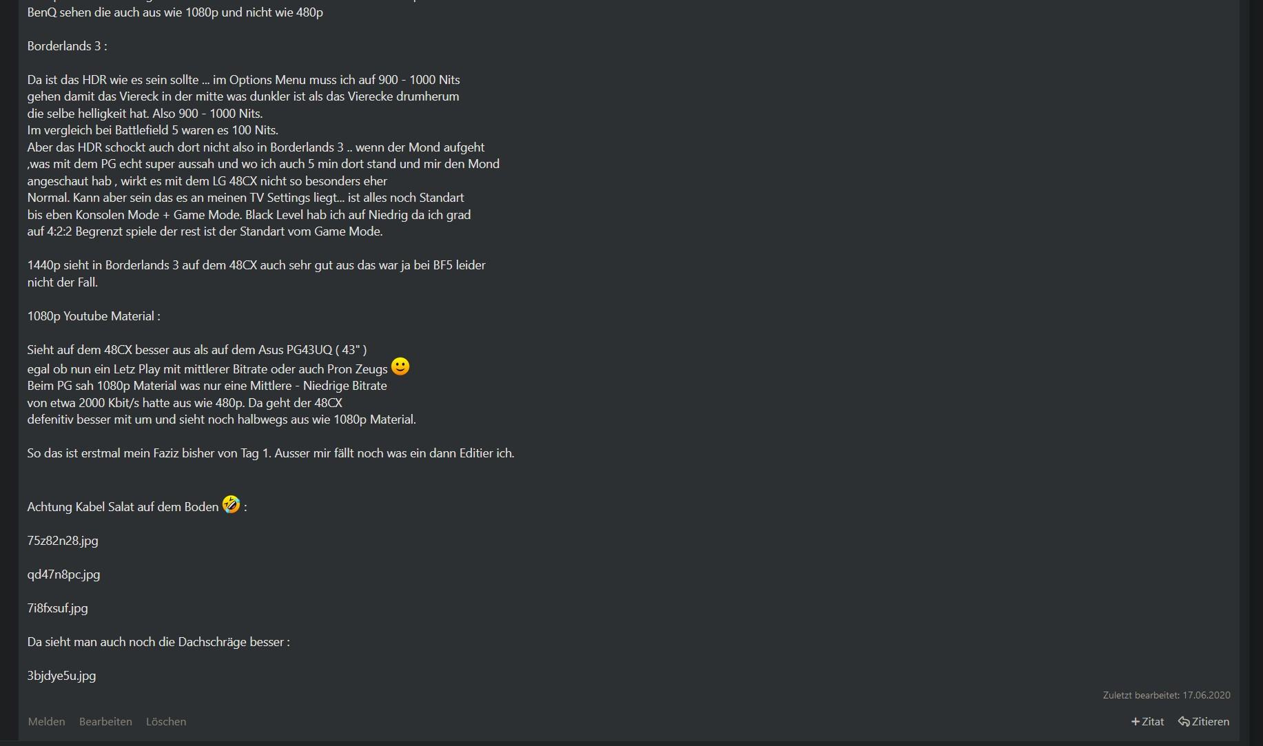

Ein OLED hat ja etwa 800 Nits Peak ... der Asus PG43UQ hat HDR 1000 und somit 1000 Nits Peak
Und seit Tag 1 wo ich den OLED das erste mal angemacht und damit ein HDR Game gezockt hab sah ich schon ein unterschied
zwischen den HDR 1000 und den 800 Nits des OLEDs obwohl es ja nur 200 Nits sind.

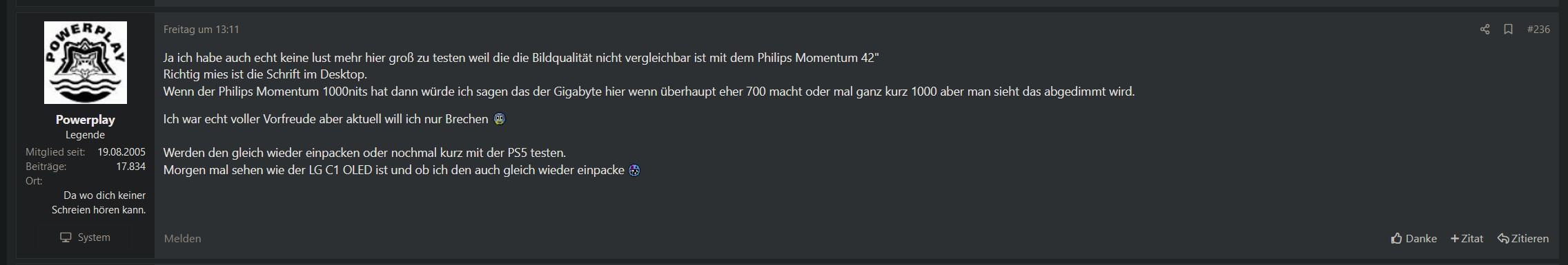

Auch wenn der Monitor kein ABL im Sinne von OLEDs hat, wird der runterdimmen, sobald ein Großteil des Bildes hell ist. Ich habe von Rtings jetzt zwar keine Messwerte für den genannten Monitor gefunden. Guck dir aber einfach mal die Messwerte von anderen LCD TV/Monitorens an. Bspw.:
Der ist auch DisplayHDR 1000 zertifiziert, schafft in realen Szenen aber eben auch nur um die 650 Nits. Und Rtings testet jetzt nicht mal die Real Scene Brightness mit solch einem krassen Video in einer Schneelandschaft. In solchen Szenarien geht es also auch da nochmals runter.
Und wie in der Vergangenheit gesagt. Auch so Sachen wie VESA DisplayHDR 1000 bedeuten eben nicht, dass die 1000 Nits konstant gehalten werden. Die Tests Specs sind ja auf der VESA Seite einsehbar.
Ja das sagte Powerplay schonam Freitag im Gigabyte Thread das es mehr nach 700 Nits aussieht ( Er hat grad beide Zuhause .. den Gigabyte 43" VA mit HDR 1000 und den 48C1 ) ... da hatte er wirklich gut geschätzt

Das is zu vergleichen mit von HDR 1000 auf HDR 600 zu stellen beim Asus PG43 ( man konnte dort im Menu umstellen .. HDR 400 , 600 und 1000 )
Und die Sonne bei Borderlands 3 sieht auf dem OLED so aus als hätte ich den Asus PG43 auf HDR 600 gestellt.
Gleiches gilt auch für die Straßenlampe am Anfang der Singleplayer Kampagne Nordlys ( Nachts im Schnee )
Beide Stellen hatte ich ja damals als ich den 48CX neu hatte auch hier im Thread aufgeführt das ich dort einen Unterschied wahrnehme.
Ah da ging es noch um diese Blauen Schnee Bilder vom OLED damals ... aber ich lass es hier mal drinn... da hatte ich den 48CX aber noch nich.
Auch damals hab ich schon gerne viel Geschrieben :ROFLMAO:
Joa das is klar ... darum gehts mir ja auch nich ... mir gehts darum das HDR 1000 ( zumindest die die der PG43 hatte ) heller sind als die 800 Nits vom OLED
und Speziell eben bei diesen Highlights Sachen wie der Sonne oder der Straßenlampe.
Und zwischen dem PG43 und dem 48CX lagen 3 Monate ... den PG43 hab ich Anfang März 2020 zurückgeschickt und den 48CX im Juni 2020 bekommen.
Da is halt schon ein sichtbarer Unterschied zwischen den Beiden in Sachen HDR Helligkeit.... wo aber vielleicht eben das ABL das ausschlaggebene Ding ist.

Powerplay und ich haben auch den Momentum und der lässt sich über Service Menü auch bei SDR voll freischalten der dimmt garnicht .
In Sachen HDR bei großen Flächen hab ich noch nichts besseres gesehen .
Das sagt Powerplay auch im Vergleich Auorus C1 und Momentum und ich kann das auch bestätigen vor allem bleiben dabei die Farben immer noch Top .
Dafür fehlt dem Momentum halt gute Hintergrundbeleuchtung die 120 HZ und der Hammer Schwarzwert wie beim C1.
Bei dunklen Spielen macht mir der Momentum keine Freude richtig krass helle Szennen ist der aber eine Art Referenz.

Ja das Ding ist halt nur das brauch man in der Flächenhelligkeit und nicht nur in den Peaks ich glaube das wird nicht gelöst werden und erst mit anderen Technicken möglich.
Ich persönlich bin aber mit dem Kompromiss zufriedener als wen ich einen super hellen LCD nutzen muss wo für mich die anderen Schwächen überwiegen.
Perfekt ist da nix aber der Oled ist für mich das geringere übel.
Ja das geht doch dann auch beides hoch .. wenn die Grundhelligkeit höher is dürfte ja auch der Rest auch höher rauskommen.
Das is doch der Punkt denn ich Gestern gemacht hatte mit meiner Beispiel Rechnung mit den 20% Helligkeitsverlust durch ABL
Das EVO Panel + Heatsink is ein weiterer Schritt zu HDR 1000 und zu mehr Grundhelligkeit sowie mehr Helligkeit mit ABL
also auch eine höhere Flächenhelligkeit als wir sie jetzt haben mit den OLEDs ohne EVO Panel und ohne Heatsink
800 Nits : 100 = 8 ... 8 x 20 = 160 Nits ( ABL Verlust ) .... 800 Nits - 160 Nits = 640 Nits ( CX / C1 )
1000 Nits : 100 = 10 .... 10 x 20 = 200 ( ABL verlust ) ... 1000 Nits - 200 Nits = 800 Nits ( 42" mit EVO + Heatsink )
Der C1 hat ne Real Scene Helligkeit von etwa 611 Nits
Der 42" mit EVO und Heatsink könnte dann aber eben zb 800 Nits bei ner Real Scene schaffen
