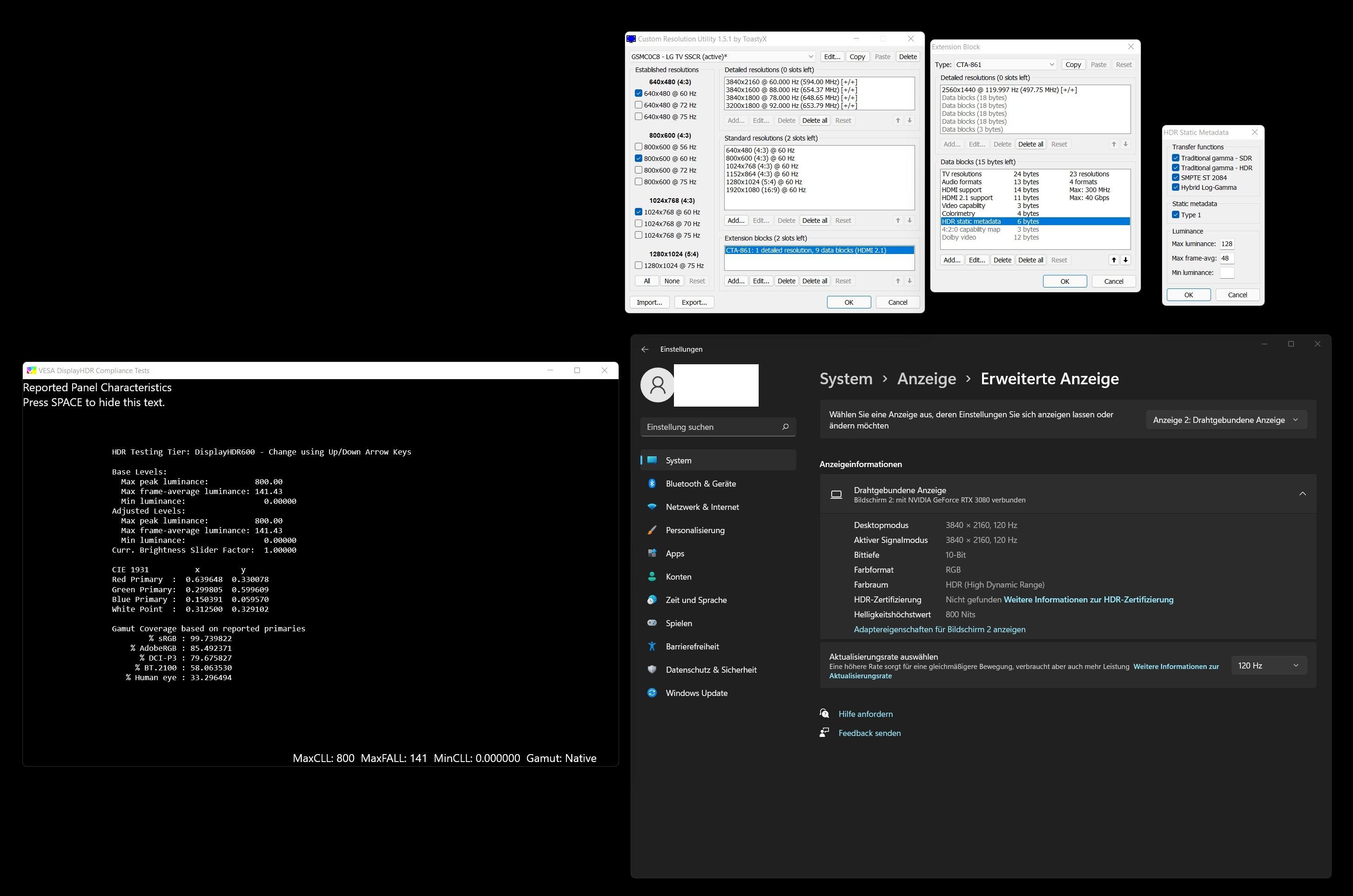

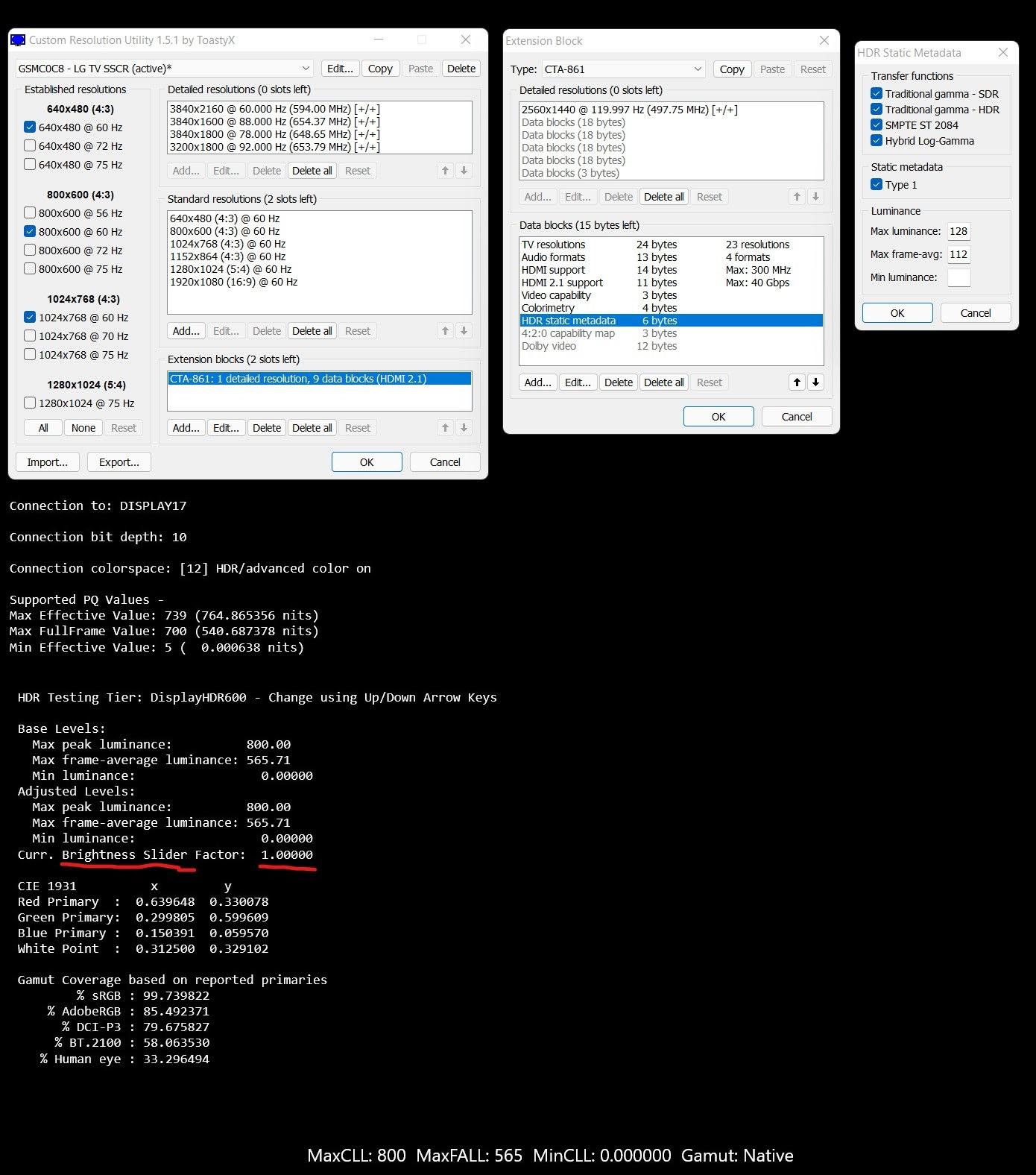

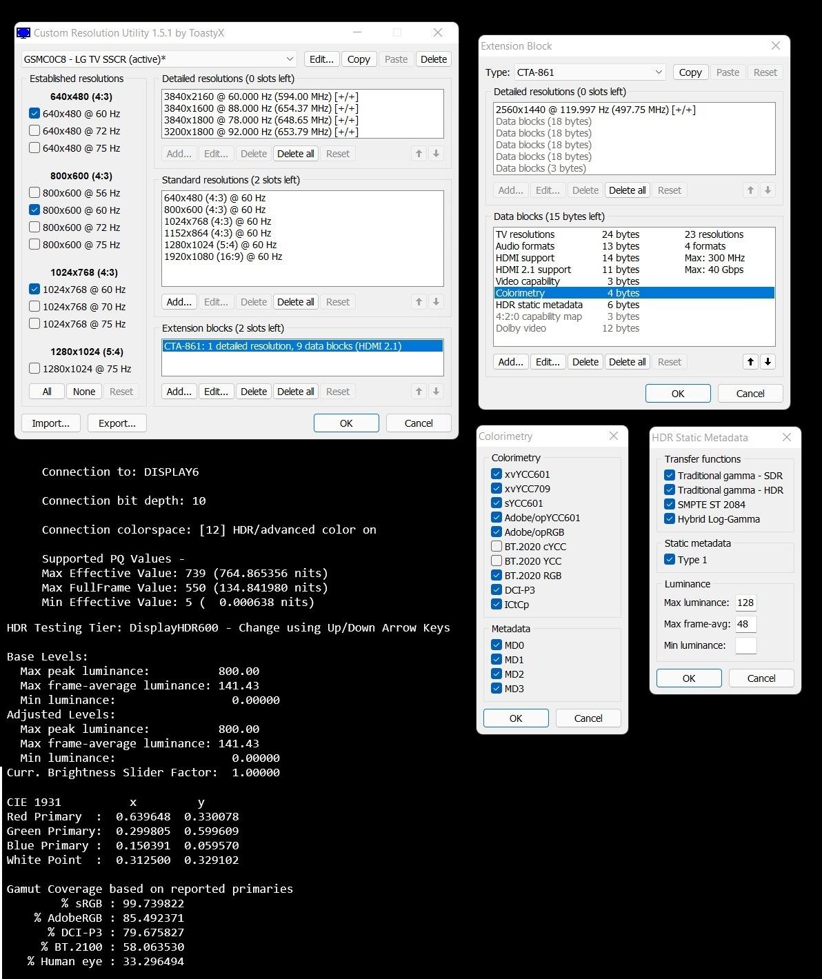

Wo habt ihr denn im CRU die Max Helligkeit angepasst??
hier nen Bild von @Stagefire
Oder gibt es das nur bei Windows 11??
Max Frame AVG = 112 ( Die rote markierung beim Slider Ignorieren .. da gings um was anderes) ------------ Max Frame AVG = 48

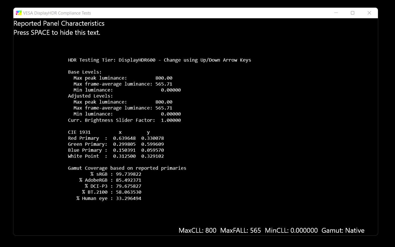

Mit dem "VESA Display HDR Compliance" kannst du dann auch genauer gegenchecken :
Bei "Max Frame AVG" bin ich mir aber noch nich sicher ob das nun 100 % Weissbild sein soll ( dann müsste da so 48 hin ) oder eben "die maximale Helligkeit Aller Bilder im Durchschnitt"
( dann passt 112 besser ) und wäre somit der "Real Scene" Wert bei den RTINGS Tests.
Die Settings sind zb auch für Auto HDR wichtig damit auch die Richtigen Helligkeitswerte anliegen.... Auch für HDR Allways in Windows On is das Wichtig.
Für mehr Infos schau hier rein da du noch mehr mit CRU ändern solltest :
Anhang anzeigen 683307 Anhang anzeigen 683322

Sehe grade das es bei Windows 10 keinen effekt hat und immernoch 1499 nits drin steht
Was hast du den geändert ?
Mach mal bitte ein Bild von deinen CRU Settings und der Windows anzeige.

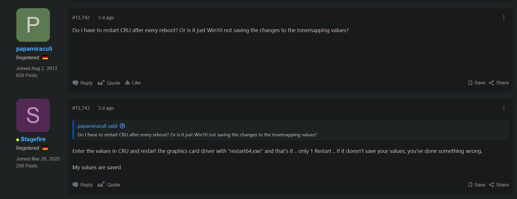

Kann aber auch sein dass das nur bei Win 11 geht. Glaub im AVS war auch einer mit Win 10 bei dem die Werte nich übernommen wurden wenn er einen Restart gemacht hat.
Sie wurden da aber übernommen ( im gegensatz nun zu deinem Fall ) aber wenn er seinen PC neu gestartet hatte wahr das wieder auf Standart.
oh und nach dem du die Änderungen in CRU gemacht hast hast du auch sicher die "restart64.exe" ausgeführt damit der Treiber neustartet und die Änderungen auch
übernenmmen werden oder ?
Die werte sind übernommen aber denke das Windows 11 da anders funktioniert
