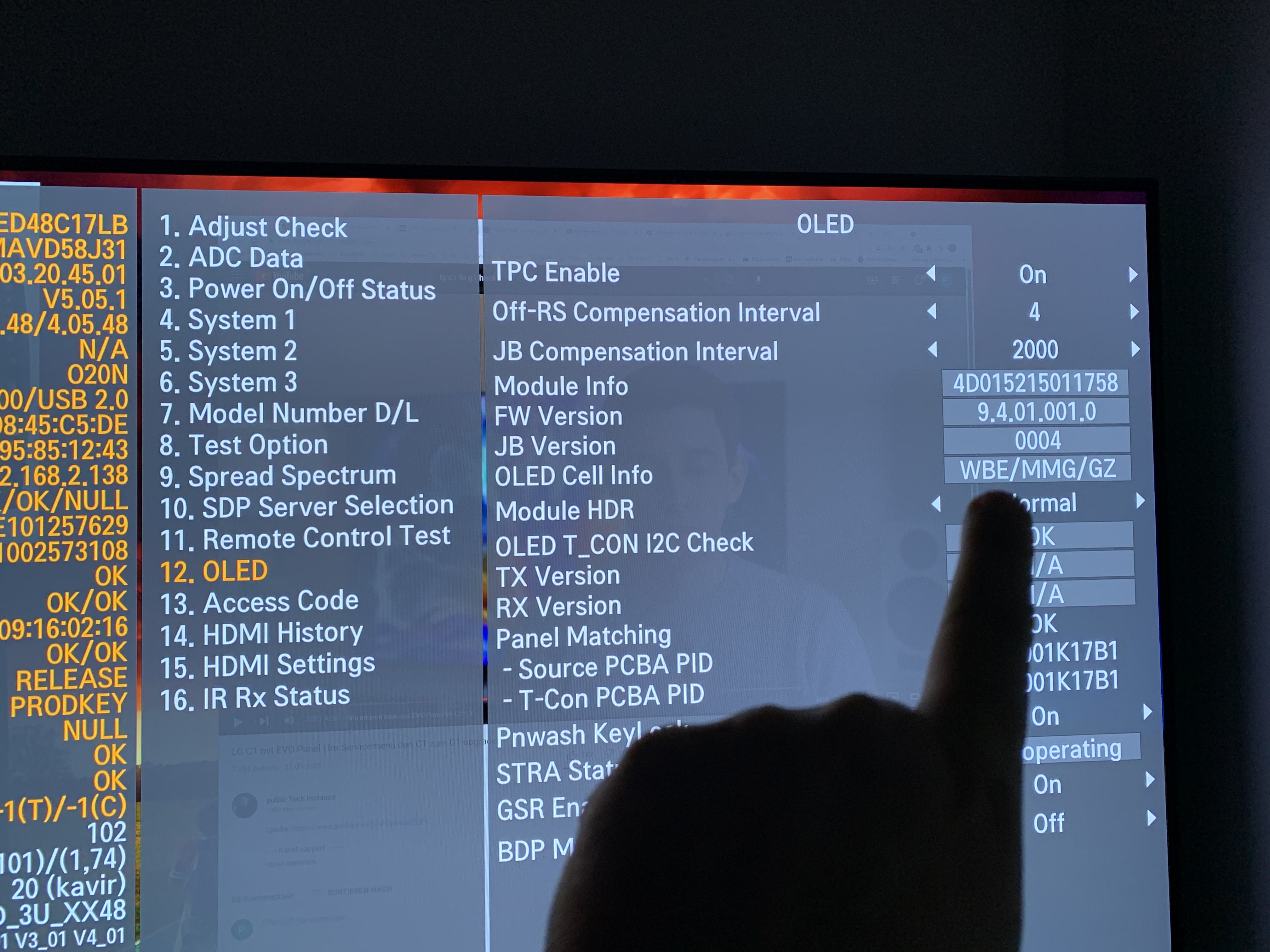

Naja ich will nichts pimpen oder so. Wozu auch bin voll zufrieden mit dem Bild!
Nach dem Service Menü habe ich nen Evo Panel
Na dann schraub deine Kiste mal auf und kauf dir ein G1 und schraub den auch mal auf 😂
Aber mal spass beiseite .. is doch cool wenns so is. Würde mich auch über mehr Helligkeit freuen.
Aber da reicht ein EVO Panel alleine nich aus für mich .. das bringt nur ein paar Nits.
102 Betriebsstunden hast du nun aufn OLED
Und du hast 1 x den Großen Pixel Refresher laufen lassen bei Stunden 74 ... warum ?

Was? keine Ahnung wohl mal drauf gedrückt :d
Ich will das alle schutzfunktionen an sind und werde hier auch nichts aufdrehen selbst wenn da nen EVO drin ist. helligkeit reicht mir so wie es ist.

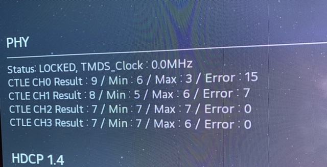

Mich würde aber echt mal interessieren ob ich übertragungsfehler beim HDMI kabel habe.
Hast nicht zufällig den Befehl für nen C1 Parat?
Finde das sollte normal ersichtlich sein im Menü unter Informationen oder so
Hab ich dir doch genannt

P.s. habe bei HDMI paar fehler mit meinem aktuellem Kabel
Mal schauen wie es dann mit den neuen ist
Ja schon klar 😜
Sind halt fehler da.
Ist ja auch klar das am ende bei Error das wichtige ist. :-)(y)

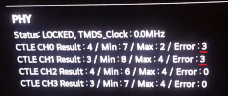

Da habe ich ganz oben 15 fehler und beim zweiten 3 Fehler
CH2 &CH3 sind ohne fehler
Ich mache mal wieder nen Foto. Hoffe du zerpflückst es nicht wieder und siehst an den werten das ich nen Nuklearsprengkopf im Keller habe 🤣
Wow .. okay ... das sind viele Fehler .. das is ja so als hätte ich meinen 48CX mit 48 Gbit statt 40 Gbit am laufen
Welches Kabel hast du denn ?
Es sei aber auch gesagt das man selbst mit nem Guten Kabel hin und wieder mal nen Fehler haben kann .. aber da reden wir dann von 1 oder 2 Errors Pro Stunde oder so.
Aber 15 Fehler Pro Sekunde is viel .. sofern die 15 dort dauerhafft bei dir steht.
Ich habe noch nen Glasfaser kabel das geht mit sicherheit auch aber keine lust nen 20m kabel hier hinzulegen :d
Habe nun das PS5 Kabel am PC und da habe ich keine Fehler mehr
Mal sehen wie es bei der PS5 nun ist
EDIT: PC und PS5 haben nun null Fehler wobei am PC da ab und an mal ne 1 steht

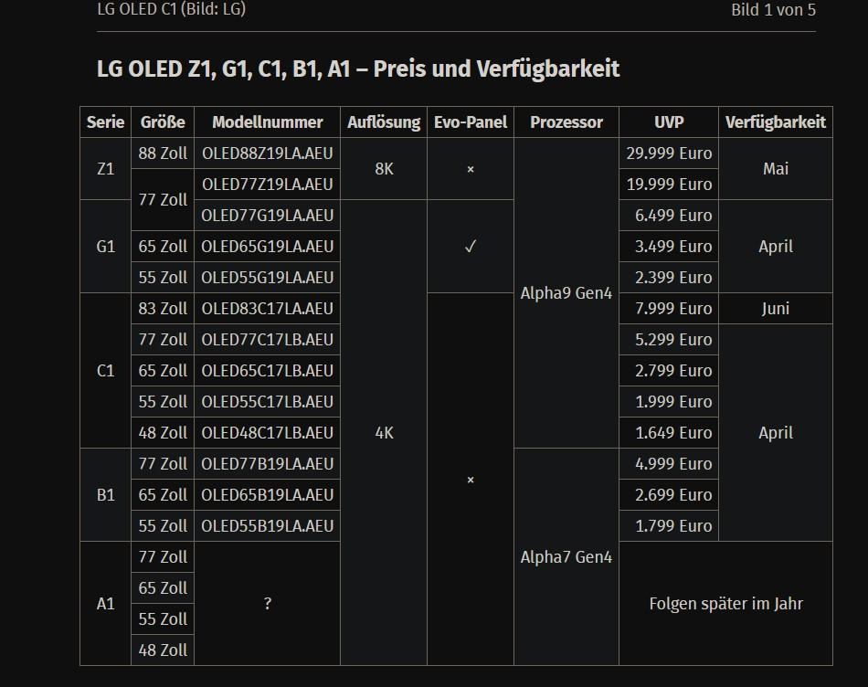

Version A16 und C15/ 15 16 ist nur der Standfuss der Unterschied oder gibt es auch Technische Unterschiede zwischen den Beiden
Sind Alles 2021 Geräte - TV´s
Vor Allem die Version A16 ist viel zu billig gerade bei uns heute gesehen, teils mal gut 800 Euro nur mehr... Altes Auslaufmodell
Das sind 2 Unterschiedliche TV Serien .. A Serie und B Serie und wir nutzen hier meisst die C Serie ( C9 von 2019 , CX von 2020 , C1 von 2021 ) ... alles weitere hatte ich dir ja nun schon 2 oder 3 mal geschrieben im laufe von nun über 1 Jahr in dem du immer und immer wieder die selben Fragen stellst

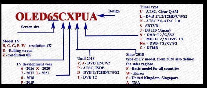

Ich hab den 48CX8LC
8LC
Die "8" steht dann wohl in dem Fall für Deutschland/Europa ( Bei dem 9LB steht die "9" wohl für Deutschland/Europa )
Das "L" für DVB T/T2/T2HD/C/S/S2
und das "C" für für die Standfuss Farbe ( "C" für Helles Silber und "B" für Dunkles Silber )

Was den eindruck weiter verstärkt dass dein HDMI Kabel , obwohl wohl Zertifiziert , die Erforderliche Bandbreite nich schafft und dadurch
kommen dann die Verbindungsabrüche und Flackern zustande.
Am C1 gibt's keine Probleme. Alle 4 Ports am C9 haben dasselbe Problem aber der HDMI Port 1 am C1 läuft mit den beiden KabelDirekt 2.1 2 Meter Kabeln 1a...
Hat der C1 eine verbesserte Fehlerkorrektur?

Was heisst Auslaufmodell? Die A-Serie gibt es erst seit 2021, unterschied 60Hz Panel.
