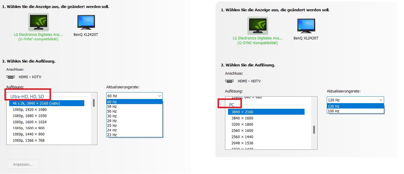

Das is seltsam ... also unter den PC Auflösungen findest du die 120hz nicht ?
Oder bist du unter den UHD Auflösungen ? ( den Fehler machen viele neulinge )
Mit der GTX 1080 ( hatte damals die Gigabyte GTX 1080 XTREME ) sollten 4K + 120hz + 4:2:0 + 8 Bit Möglich sein.
Ich bin unter den PC-Auflösungen. Könnte aber tatsächlich sein, dass das Kabel schon (nach ca. 5 Monaten) defekt ist. Ich bestelle mal ein neues.

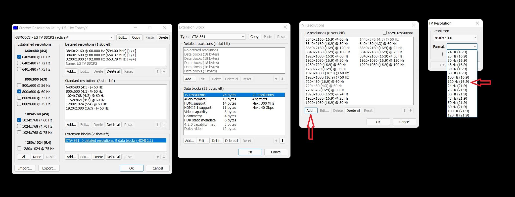

Dann füge die Auflösung doch selbst hinzu mit CRU oder Per Nvidia Treiber bei Costum Auflösung erstellen.

Aber schau erstmal nach ob die 4K 120hz in der EDID überhaupt gelistet is .. vielleicht hast du die ausversehen aus der EDID gelöscht mit CRU.
Wenn ja füge sie einfach wieder ein.
4k 120hz ist in der EDID nicht gelistet und das manuelle Einstellen im Control Panel führt zum Ausfall des Graka Treibers.

Die Custom Res im Control Panel zerlegt den Graka Treiber. In CRU muss ich mich mal einlesen.

Glaub bei CRU is die auch nich drinn .. ich glaub da steht nur 60hz drinn

thema 2160p 120hz doch die Auflösung ist gelistet unter den TV Auflösungen.
da habe ich auch nur noch 3840x2160 100&120hz drin
ich habe die ganzen anderen Auflösungen gelöscht weil es mir auf den Sack ging das einige Spiele (Resident Evil reihe) immer erst auf 23,9Hz laufen will Und man durch alle Hz durchschalten muss.
Ich glaub das hatte ich bisher noch nich ... soweit ich mich grad erinnere nimmt er bei meinen Games beim Erst Start automatisch immer die Desktop Auflösung.
Aber klar .. wenn das bei dir so oft passiert das er mit 23.9hz startet kann man das verstehen.
ja bei uns ja und das is ja auch normal und sollte auch mit einer HDMI 2.0 Karte der Fall sein.
Aber eben bei Orklegend mit seiner GTX 1080 nicht .. bei ihm fehlt sie am PC ... aber am Legion Laptop hat er sie .. und das is seltsam.
Oder meinst du nun in CRU ?
Jo :
@Orklegend .. da siehst du sie auch aufgeführt ... schau dann mal nach ob sie bei dir in CRU auch mit drinn is. Wenn nich kannst du sie dort hinzufügen
Ich meinte bei CRU Ist die Auflösung Gelistet
Ja hatte ich vergessen beschäftige mich grad zuviel mit den HDR Static Metadaten damit der OLED richtig von WIndows erkannt wird was die Nits angeht das ich das nich mehr im Kopf hatte
das man sie dort doch findet.

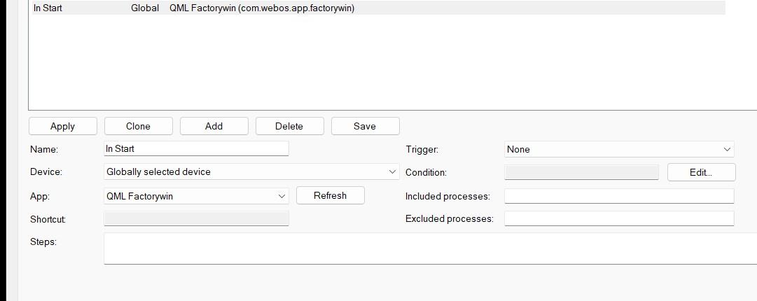

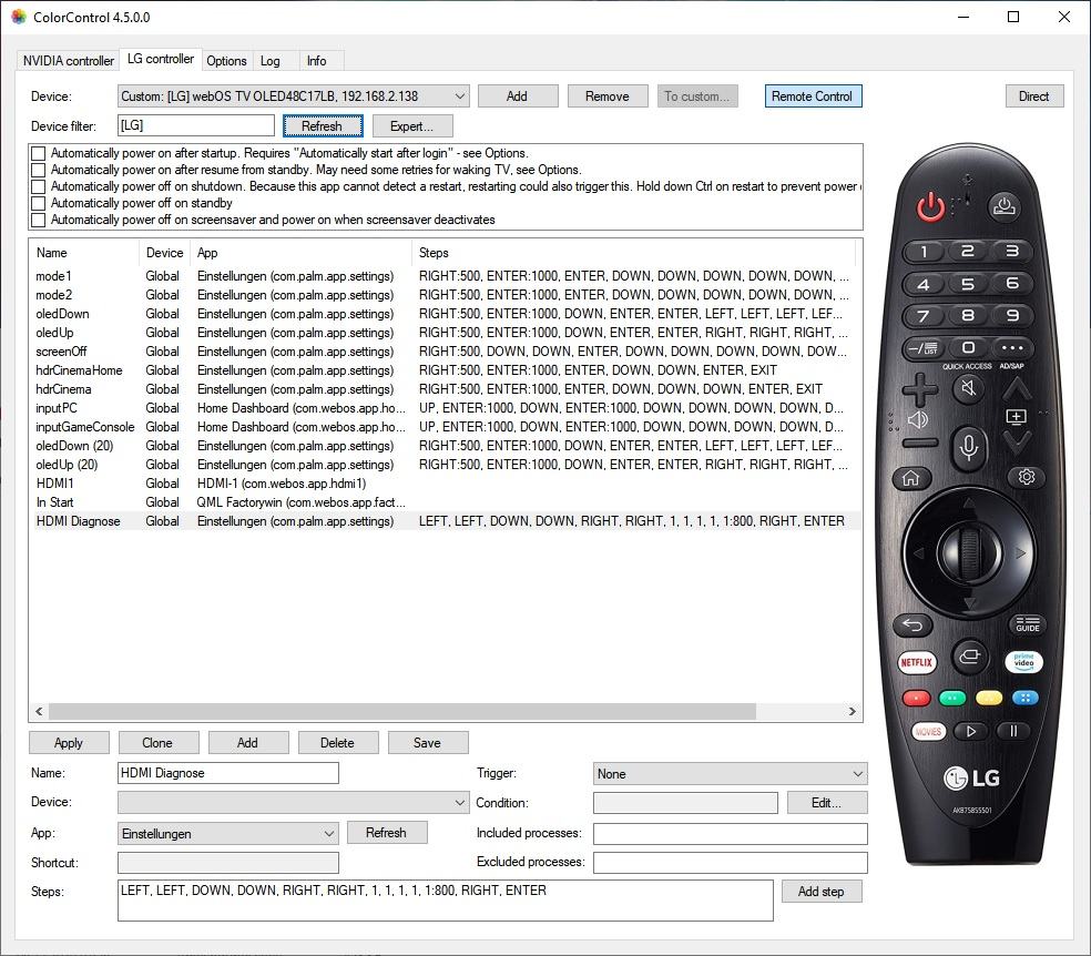

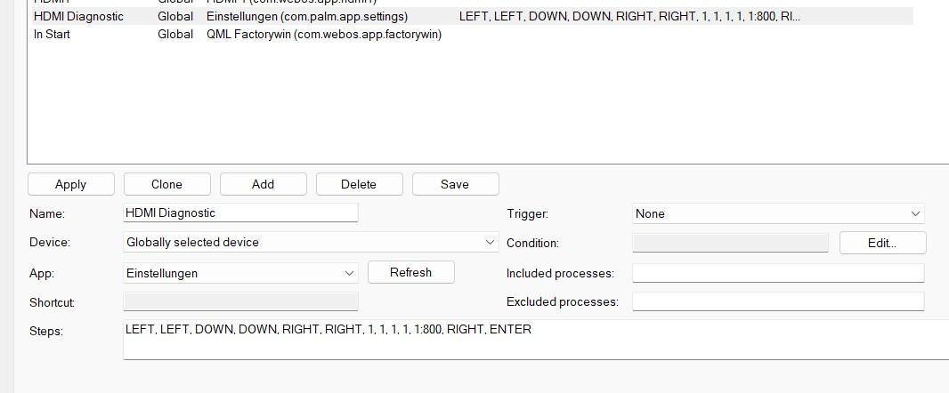

habe was gelesen von signalaussetzer die man im tv auslesen kann.
Das is die "HDMI Diagnostic" ... kannst zb jetzt gleich mal dein Kabel testen ob es Fehler macht
Dort gibts ein Bereich "PHY Error" und "SCDC Error Count"
Da kommst du entweder etwas umständlich mit der normalen OLED Fernbedienung rein oder falls du Color Control schon verwendest kommst du damit mit zwei Mausklicks rein.

Weiß einer wie ich mit dem Programm ColorControl ins service menü komme?
wollte mal schauen ob ich Fehler bei der HDMI Verbindung habe
Bleibt weiterhin die Frage, warum das Kabel ein paar Monate lang optimal funktioniert hat.
Ich dachte jetzt daran ein 1,5 Meter Kabel zu bestellen aber dann kann ich ja ein 2 Meter Snowkids und ein 1,5 Meter Kabel von einem anderen Hersteller bestellen.
Hat vielleicht ein Knick abbekommen oder ka ... kann aber auch immernoch etwas anderes sein .. es muss nun nich das Kabel sein .. nur deine Probs hören sich erstmal
so an als würde es am Kabel liegen.
HDMI Verbindungsprobleme siehst du aber in der HDMI Diagnostic ( Bild was ich oben gepostet hatte )
HDMI Diagnostic : ( Hatte ich erst alles vor ein paar Tagen hier im Thread erklärt da MSI Matze das auch wissen wollte )
Kombo dafür : LEFT, LEFT, DOWN, DOWN, RIGHT, RIGHT, 1, 1, 1, 1, 1:800, RIGHT, ENTER ( Kopier das hier und füge es bei dir unten bei "Steps" ein )
Service Menu : ( OLED Betriebstunden einsehen , ABSL Auschalten wenn gewünscht )
Das siehst du eigentlich auch auf der Github Seite von Color Control erklärt wie man ins Service Menu kommt.
Code : 0413
Achtung !! Dort kannst du viel misst einstellen ... Stelle nur das um wo du weisst was es macht du kannst dir sonst dein TV eventuell mit Zerschießen !!!
Die Kombo passt nicht. Liegt wohl dran das ich nen C1 habe und kein CX
Lande dann zum Schluss im Bild modus auswahl vom TV
EDIT: Service Menü geht.
