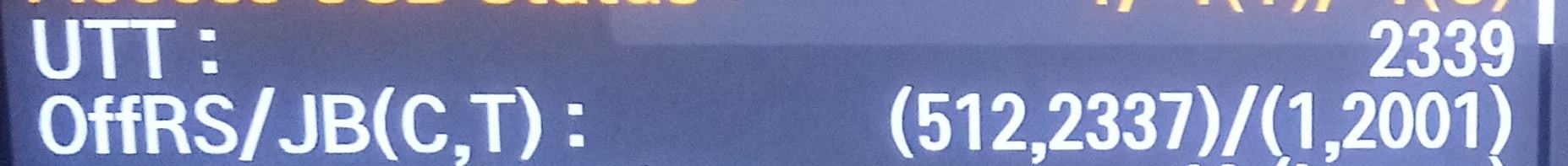

Dadurch hab ich nun bei 2300 Betriebsstunden einen Kleinen Refresh Schnitt von alle 4,57 std
2339 Betriebsstunden : 512 kleine refreshes = alle 4,57 Std läuft der kleine Refresh bei mir

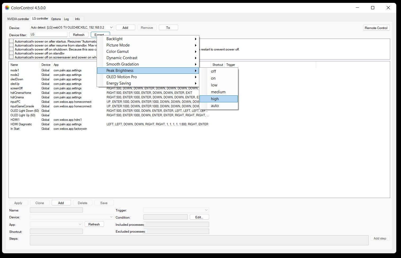

EvilBoris zu Dolby Vision Gaming auf dem LG C9:
Probier mal mit Color Control die Peak Brightness dann zu ändern.
Im PC Mode hab ich über das TV Menu zb auch kein Zugriff auf die Peak Brightness aber mit Color Control unter "Expert" kann ich sie verstellen und die
Helligkeit des Bildes ändert sich auch wenn ich sie dort verstelle
So könnte man dann diese Problematik auf dem C9 umgehen
