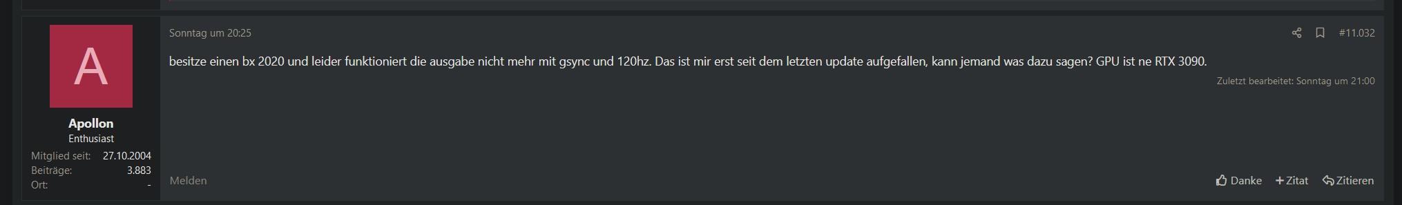

besitze einen bx 2020 und leider funktioniert die ausgabe nicht mehr mit gsync und 120hz. Das ist mir erst seit dem letzten update aufgefallen, kann jemand was dazu sagen? GPU ist ne RTX 3090.
besitze einen b9 2020 und leider funktioniert die ausgabe nicht mehr mit gsync und 120hz. Das ist mir erst seit dem letzten update aufgefallen, kann jemand was dazu sagen? GPU ist ne RTX 3090.
Zufällig BFI oder True Motion an ? Wenn ja schalt das mal aus und teste nochmal gegen.

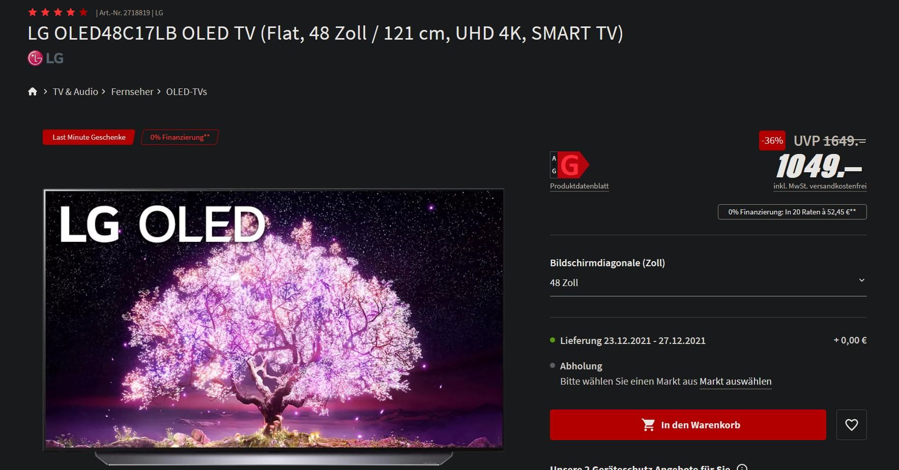

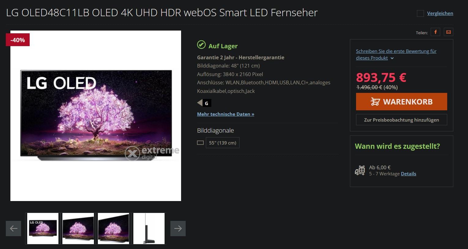

Könnte hier bei dem Link zwar ein Grauimport sein ( da einiges Günstiger als im Schnitt bei anderen Shops ) aber das is grad das Günstigste Angebot :
Bei Seriösen Shops liegt er grad so bei 1050 - 1200 Euro

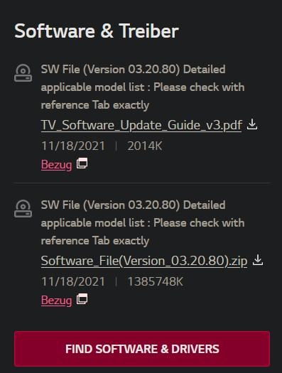

Welche Firmware ist die Aktuellste des C1 48 Zoll
03.20.80 Version als Software bei meinem Installiert!
@editor
Ja, ist Neueste drauf so wie ich schnell gesehen habe laut Homepage
