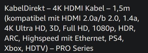

Da haben wir doch schon das Problem .. liegt an deinem 8 Euro HDMI 2.0b Kabel
"kompatibel mit HDMI 2.0a/b 2.0, 1.4a"
"m Angebot von Amazon.de seit 29. Januar 2015 "

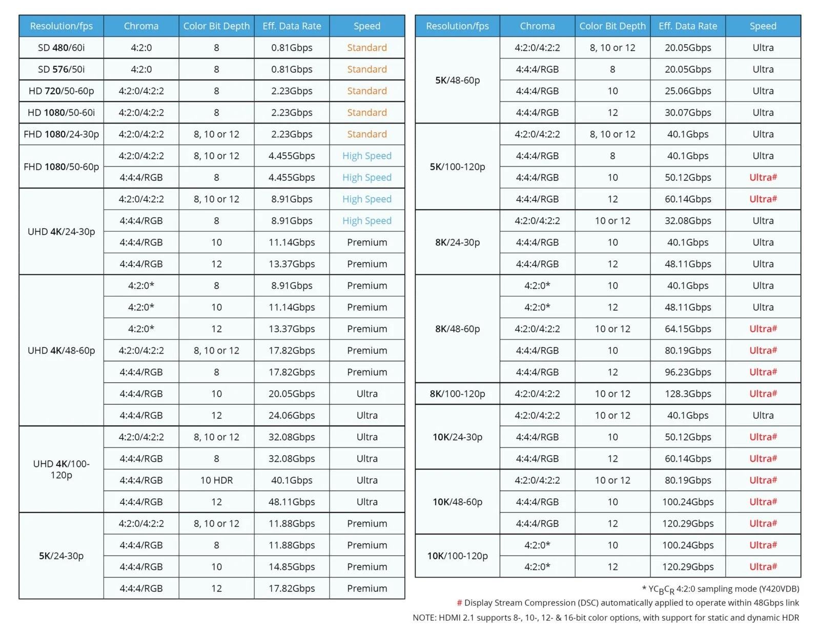

für 4K 120hz brauchst du aber ein HDMI 2.1 Kabel ( du findest 3 HDMI 2.1 Kabel die User hier im Thread getestet haben auf Seite 1 Post 1 hier im Thread )
4K 60hz sollten aber zumindest problemlos mit deinem fast 7 Jahre alten HDMI 2.0b Kabel laufen .. dein OLED hat HDMI 2.1 und für 4K 120hz brauchst du auch ein HDMI 2.1 Kabel
HDMI 2.0 = bis zu 18 Gbits
HDMI 2.1 = bis zu 48 Gbits
Was möglich währe bei dir währen 4K 120hz mit 4:2:0 und 8 bit .. das hat LG ab den CX eingebaut das man das auch mit HDMI 2.0 nutzen kann.
4K 120hz mit 4:2:2 oder RGB oder 10 Bit sind aber mit einem HDMI 2.0 Kabel nich machbar da brauchst dann ein HDMI 2.1 Kabel
und was die angeht wie gesagt ... Post 1 auf Seite 1 hier im Thread.
