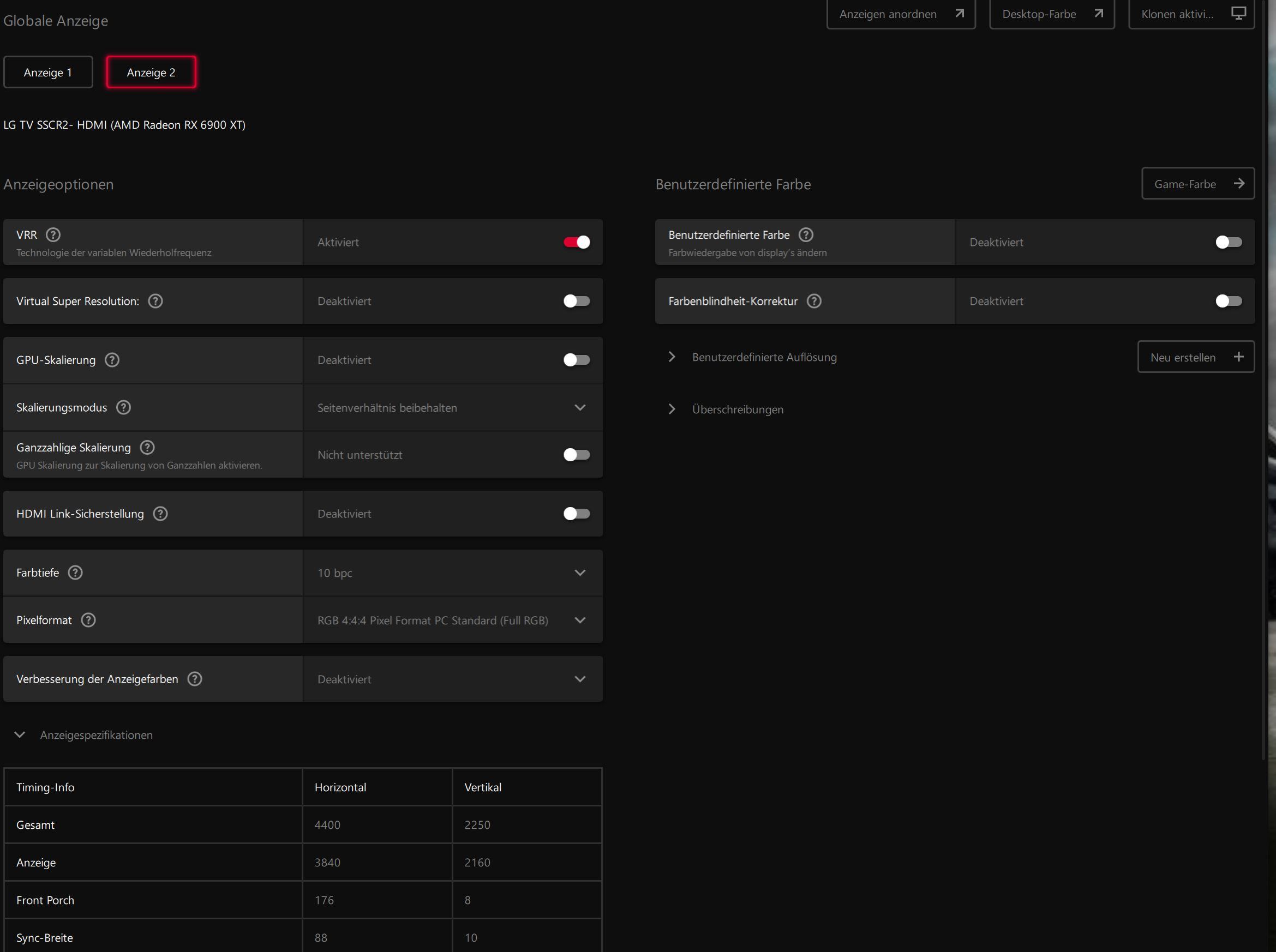

Am "LG TV SSCR2" sehe ich schon, dass du vermutlich einen C1 und keinen C9 hast. Aber generell ist das interessant. Nutzt du 120 Hz und hast du im TV Freesync aktiviert?Also bei mir wird im Adrenalin-Treiber VRR angezeigt!?
Ich habe den LG OLED 48CX9LB. Und ja ich habe im TV-Setting auch AMD Freesync Premium aktiviert (ebenso Instant Game Response und HDMI Ultra HD Deep Colour). Der betreffende HDMI-Anschluss ist auf PC-Modus eingestellt. Im Adrenalin-Treiber habe ich die Zielbildfrequenz (also Maximal-FPS) auf 118 eingestellt. Das funktioniert auch. Jedenfalls wird mir das in getesteten Spielen so angezeigt. Ebenso im VRR Information Menü des TVs (ein paar mal grüne Taste drücken), da steht 118.80Hz, Freesync active, 3840X2160P@120, RGB 10b 4L10.Am "LG TV SSCR2" sehe ich schon, dass du vermutlich einen C1 und keinen C9 hast. Aber generell ist das interessant. Nutzt du 120 Hz und hast du im TV Freesync aktiviert?
PS: Wenn ich in CRU den Freesync Eintrag beim C9 hinzufüge, dann zeigt er mit auch bei 4K120 Hz VRR an, aber es funktioniert einfach nicht. Ganz klar Tearing in Windmill und Pendulum erkennbar. Und die 11111 auf Progammeinstellungen (das einzige VRR Menü des C9) zeigt auch permanent 120 Hz.
Die Xbox Series X zeigt allerdings auch permanent 120 Hz an. Ich glaube inzwischen wirklich, dass nur die RTX3000 Serie mit 4K120 Hz beim C9 VRR kann, alles andere funktioniert einfach nicht.
