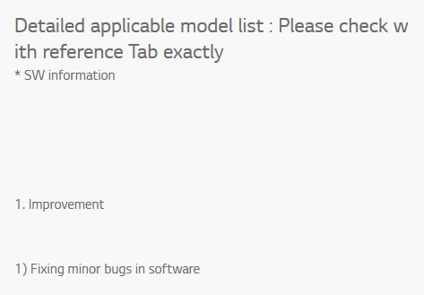

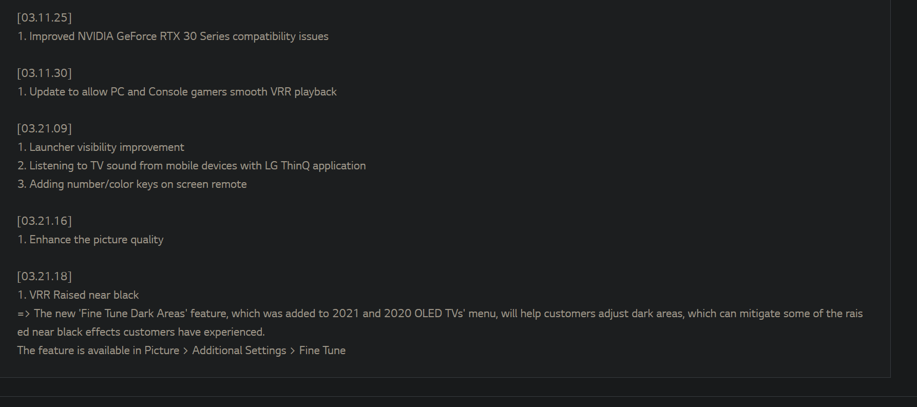

Im Video sagt er das es an Gsync in Verbindung mit dem OLED liegt und das es damals ein Firmware Update von LG dafür gab wenn ich ihn richtig verstanden hab im Video an dieser Stelle.

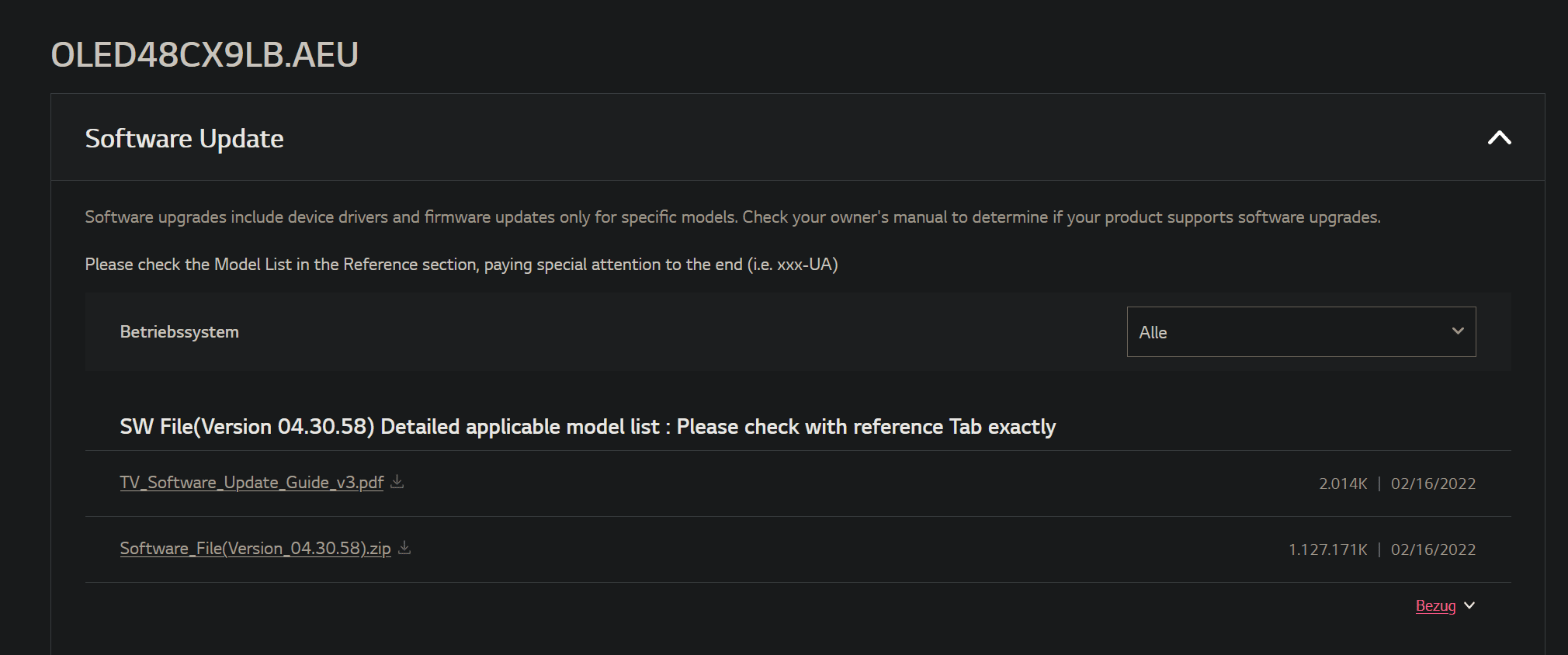

Denke mal Firmware Mässig hällst du dein OLED immer auf dem neusten Stand.
CX Firmware 04.30.55 is die Aktuellste ... Grafiktreiber natürlich auch immer Aktuell halten der neuste kamm erst vor einigen Tagen raus.

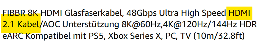

Die behaupten eigentlich nicht mal, dass die HDMI2.1 machen.
Zu dem Preis, wäre das echt gut natürlich.
Ganz vergessen, natürlich auch mit 120Hz.

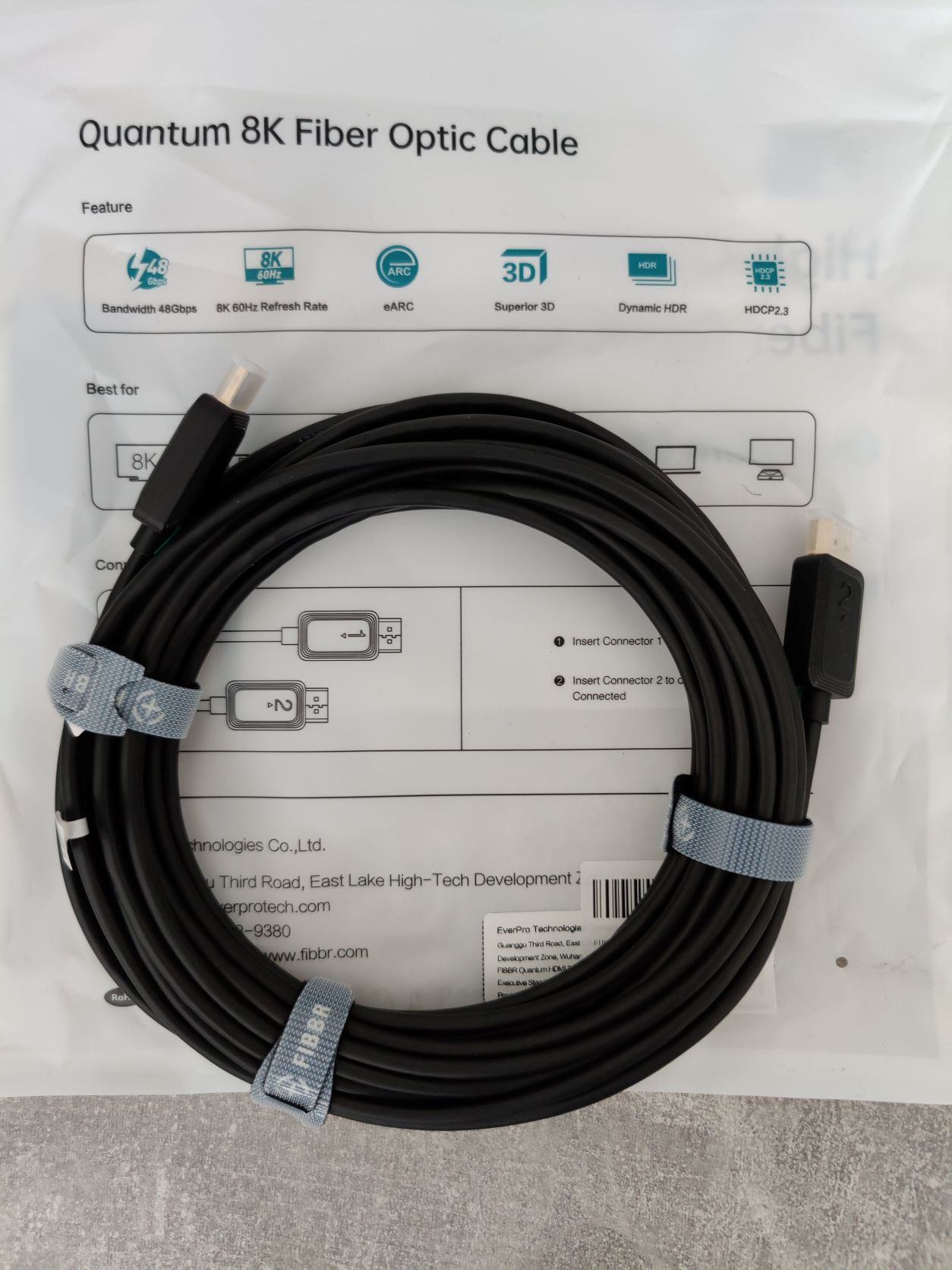

Die Kabel gibt es noch nicht lange, hier ist die PM dazu:
Man kann natürlich auch ein Lichtleiter von einem Hersteller kaufen, wo man 100 Euro nur für den Namen bezahlt, da ist dann mit hoher Wahrscheinlichkeit aber der gleiche Chip drin, da gibt es derzeit ja nicht so viele, die das können - Hersteller ist EverPro Technologies Co. Ltd. Ist wieder mal ein gutes Beispiel dafür, wie man abgezockt wird in Sachen Kabel, wenn man die Preise gleicher Kabel von Markenherstellern heranzieht!
Die gibt es aber auch schon seit einem Jahr und ein weiters zum halben Preis seit 8 Monaten oder so.
Ist doch gut, wenn es immer billiger wird.
Und ja im Namen steht 2.1, aber in der Artikelbeschreibung tatsächlich nur 2.0b.
Aber von 48 Gbps ist auch die Rede.
Finde es trotzdem gut, wenn jemand sagt: "ja es geht wirklich".
Hurraa… dank Quantum-Glasfaser kann das längst totgeglaubte HDMI-2.1-Kabel Aufserstehung feiern! Was für ein Coup!
