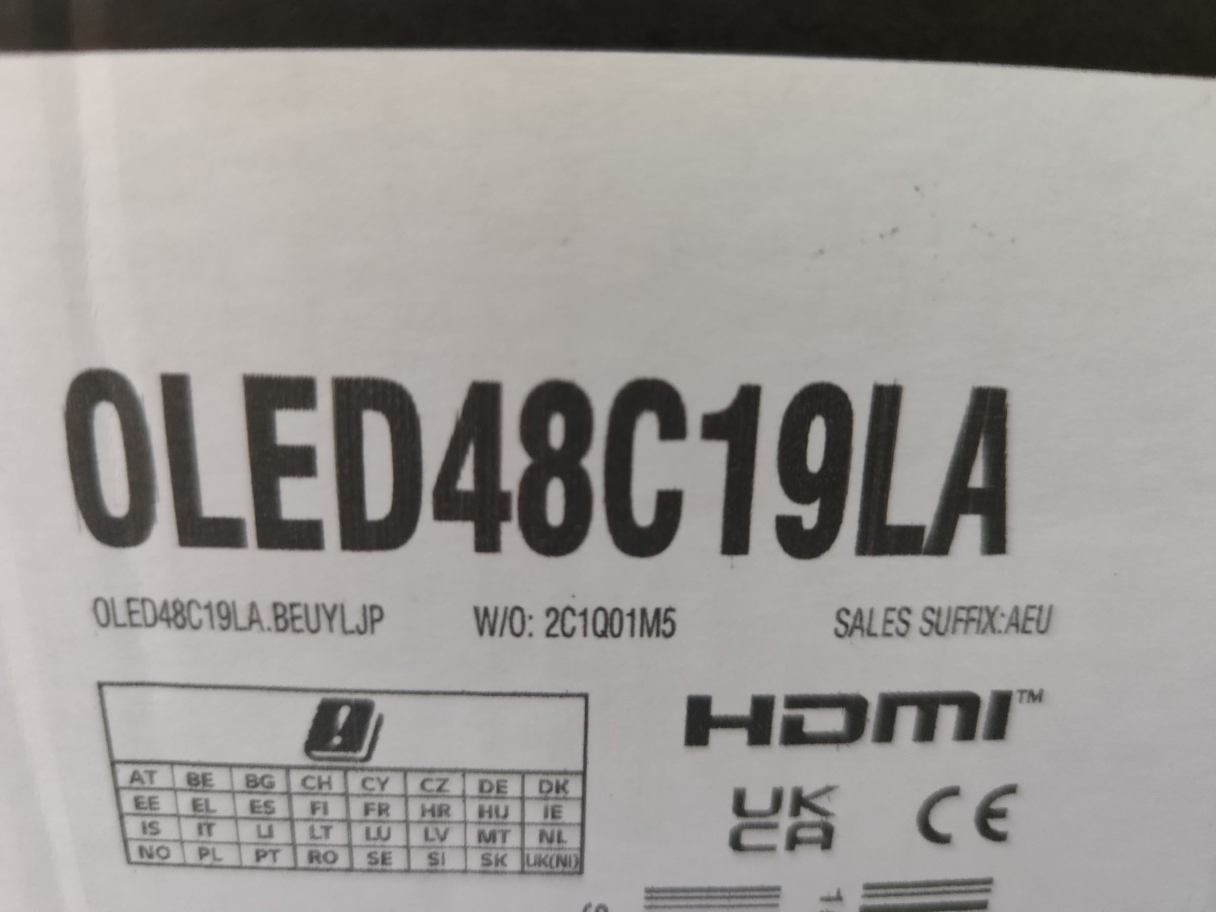

Jetzt habe ich eine Frage wie kann ich herausfinden ob meiner ein Evo Panel besitzt? Ich habe noch ein Hdmi 2.1 Kabel von der Marke Avinty für 45€ gekauft in 2m. Taugt das was oder reicht auch ein 0815 Kabel?
Guck mal auf den Karton. Da ist irgendwo ein Sticker und da steht der komplette Modellname drauf. In dieser Bezeichnung ist auch .DEU. Dahinter steht dann einer dieser Buchstaben:
  • P – WBE (Evo)
  • Q – WBC
  • W – WBE (Evo)
  • Y – WBC
Ich weiß nicht genau wo ich schauen soll aber der TV ist vom Mai 2022 obwohl wir im April sind? Die Kombination wo heraus finden kann ob EVO habe ich nicht gefunden. Erster Eindruck super gefällt mir sehr gut. Mein Vater war auch hier und meine Frau beide sind begeistert. Es ist nur bißchen dunkel das Bild muss aber noch die richtigen Einstellungen finden.
Ist ein WBC Panel. Du hast ein EU Modell. Deswegen steht da BEU. Das Y dahinter zeigt dir das Panel an.
Wegen dem Produktionsdatum musst du mal auf sen Sticker auf der Rückseite des TVs gucken. Steht da auch Mai, dann kommt dein TV aus der Zukunft.

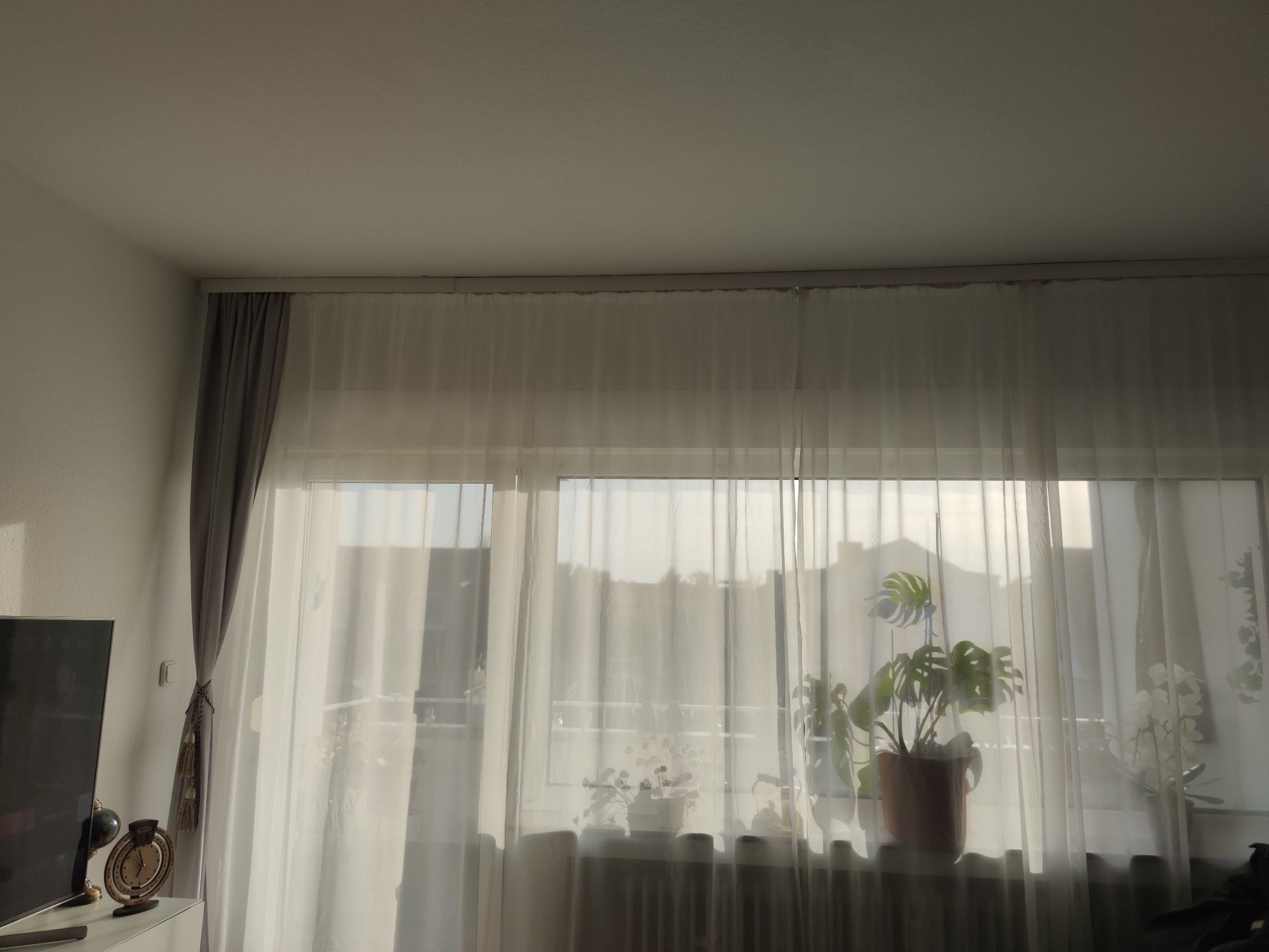

Schade dann kein EVO Panel ist das ein Großer Nachteil? Ich habe mal hinten geschaut was drauf steht. Der TV ist tatsächlich von diesem Jahr 03/2022 aber hat kein EVO Panel. Ich bin wirklich begeistert mal eben Hdr getestet sieht auch gut aus. Kann ich die Updates alle ziehen eigentlich oder besser nicht? Die Helligkeit passt auch obwohl ich ein sehr helles Wohnzimmer habe. Oled Licht steht auf 90 und Energy Saver sind aus. Ich denke Abends kommt das Bild noch besser zur Geltung.

WBE/EVO wohl tatsächlich erst ab Herbst.
Ist bei ihm ein 48" C1. Da gibt es die auch jetzt schon.
Schade dann kein EVO Panel ist das ein Großer Nachteil? Ich habe mal hinten geschaut was drauf steht. Der TV ist tatsächlich von diesem Jahr 03/2022 aber hat kein EVO Panel. Ich bin wirklich begeistert mal eben Hdr getestet sieht auch gut aus. Kann ich die Updates alle ziehen eigentlich oder besser nicht? Die Helligkeit passt auch obwohl ich ein sehr helles Wohnzimmer habe. Oled Licht steht auf 90 und Energy Sauer sind aus. Ich denke Abends kommt das Bild noch besser zur Geltung.
Ich hätte schon auf ein EVO Panel geachtet. Ein Beinbruch ist es jetzt aber nicht. Was dein OLED Light angeht musst du drauf achten, dass das im HDR und DV Betrieb auf 100 ist. Ebenso wie der Kontrast.
