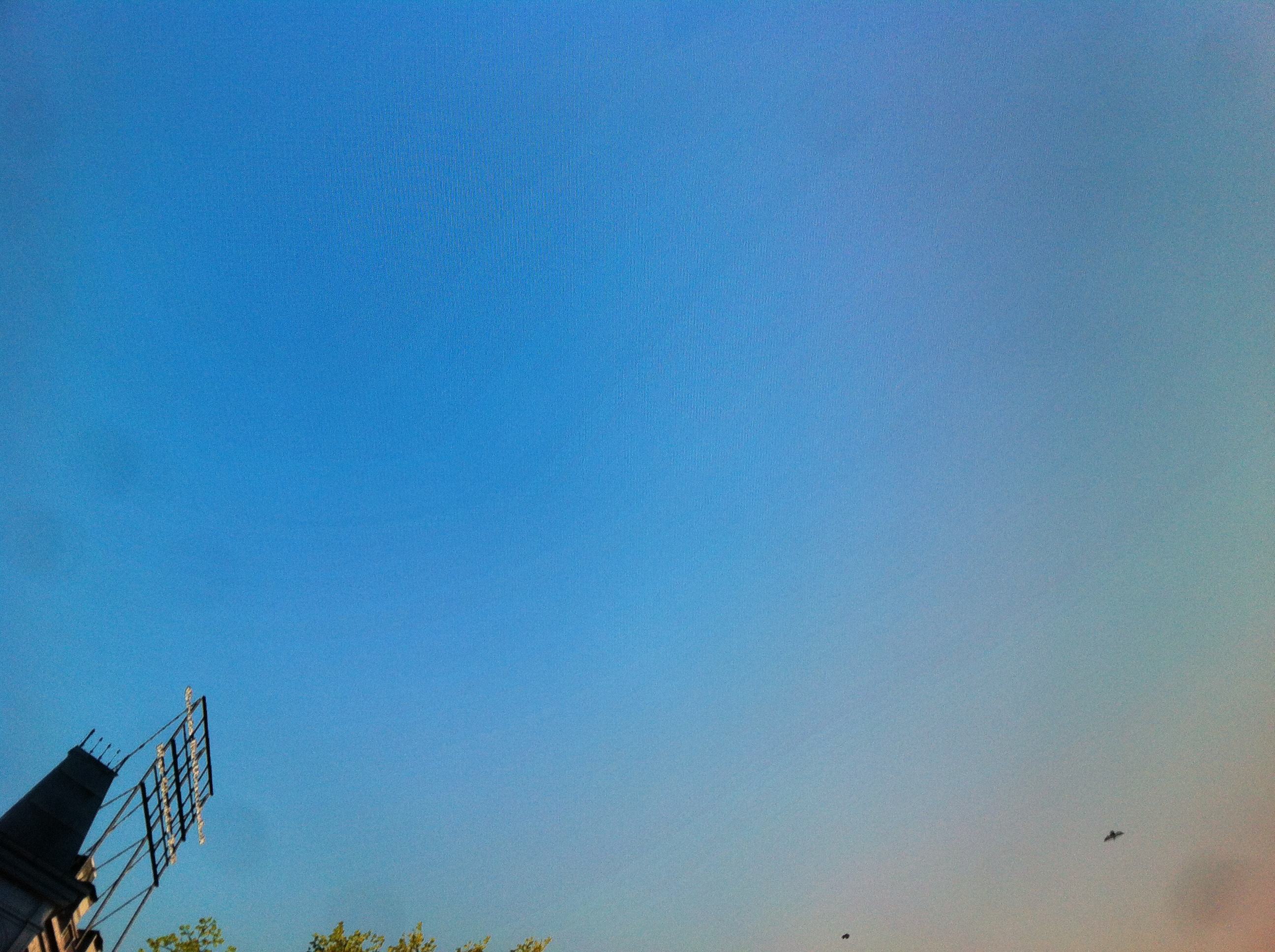

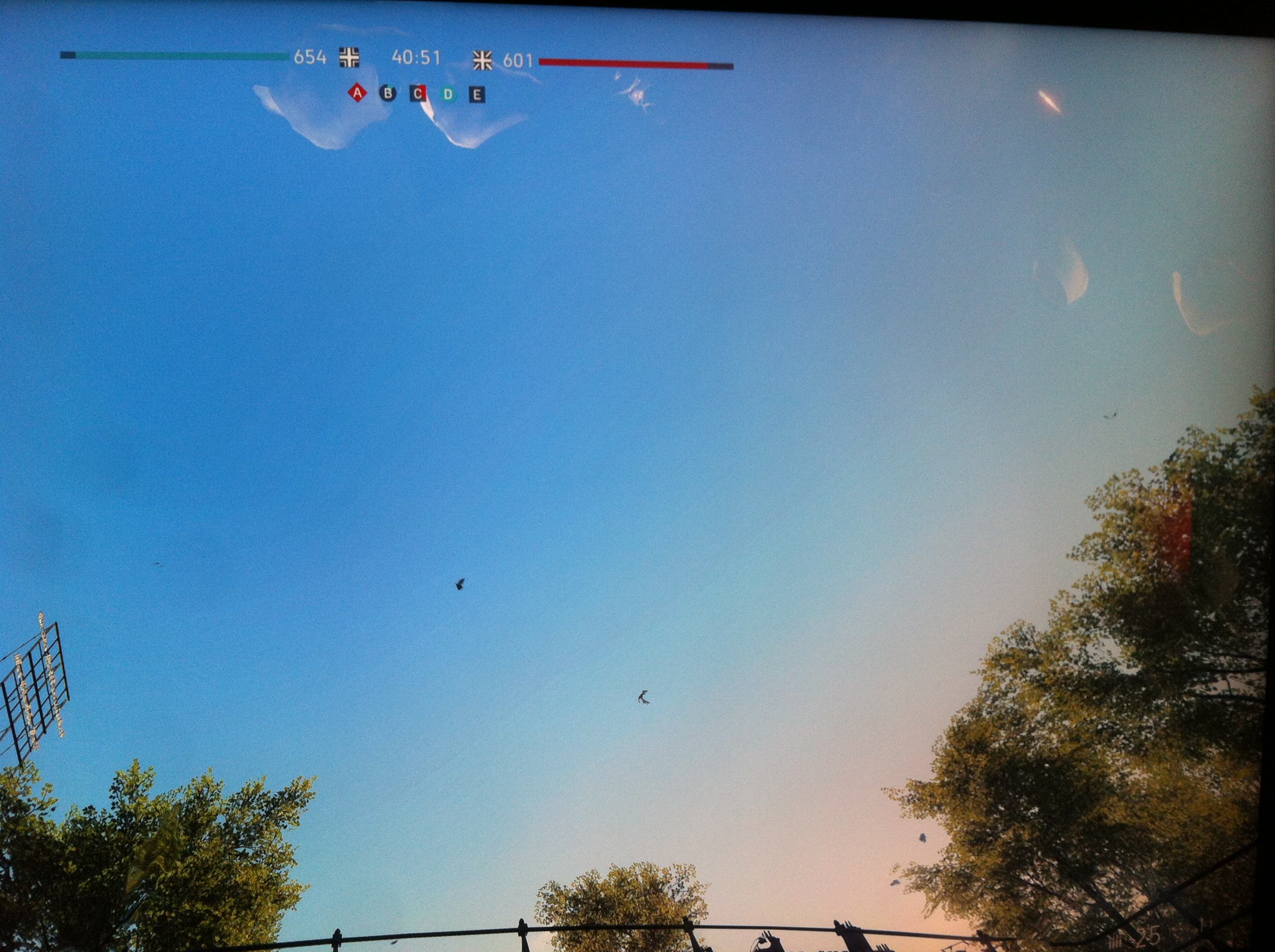

Also ich hatte mit dem PG bei Battlefield 5 auf der MP Map Rotterdamm Color Banding ...
dort wo der Himmel und die Wolken sich begegnen. Hell Blau auf Weiß .. im Computerbase
PG Thread müsste ich ein Bild glaub ich davon haben... ich schau mal eben dann weisst du genau die Stelle.
Ansonsten ist mir damals nichts aufgefallen und hab leider keine weiteren Tipps wo es vielleicht
in Games zu Banding kommen kann.

Hab die Bilder nun eingefügt .. aber da ist es auch schwer die stelle wieder zu finden auf Rotterdamm. War wohl auf einer der Brücken.
Aber du meintest ja das du BF5 nicht hast. Zumindest haben wir nun ein Banding beispiel bezogen auf PC Games auch wenn es vom
Asus PG43UQ ist.

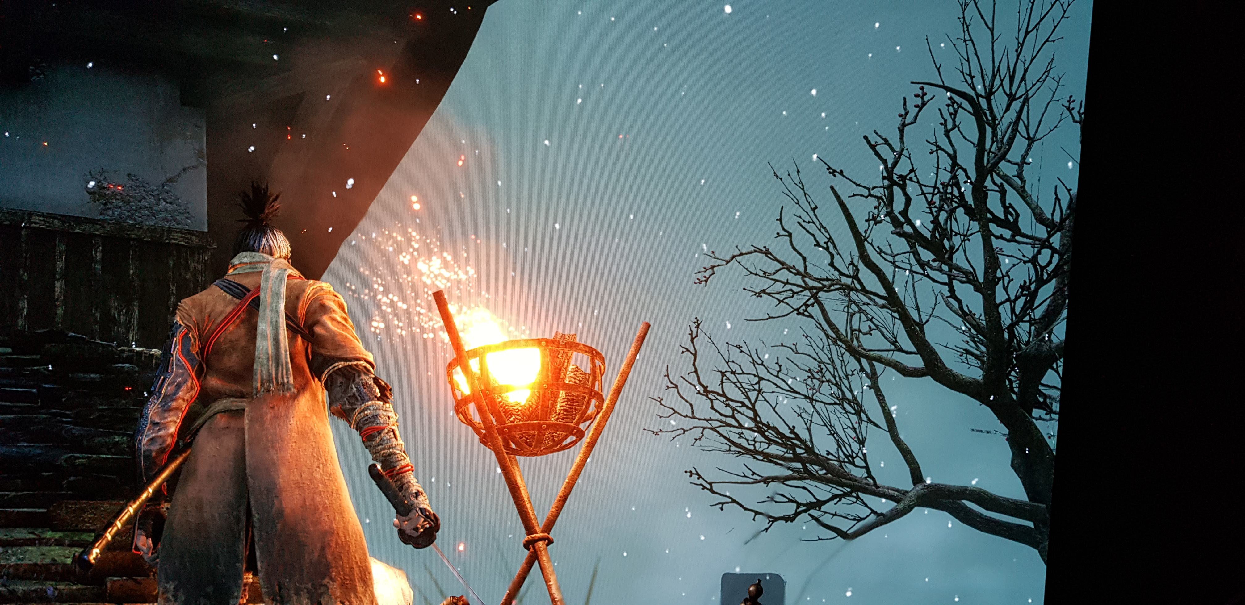

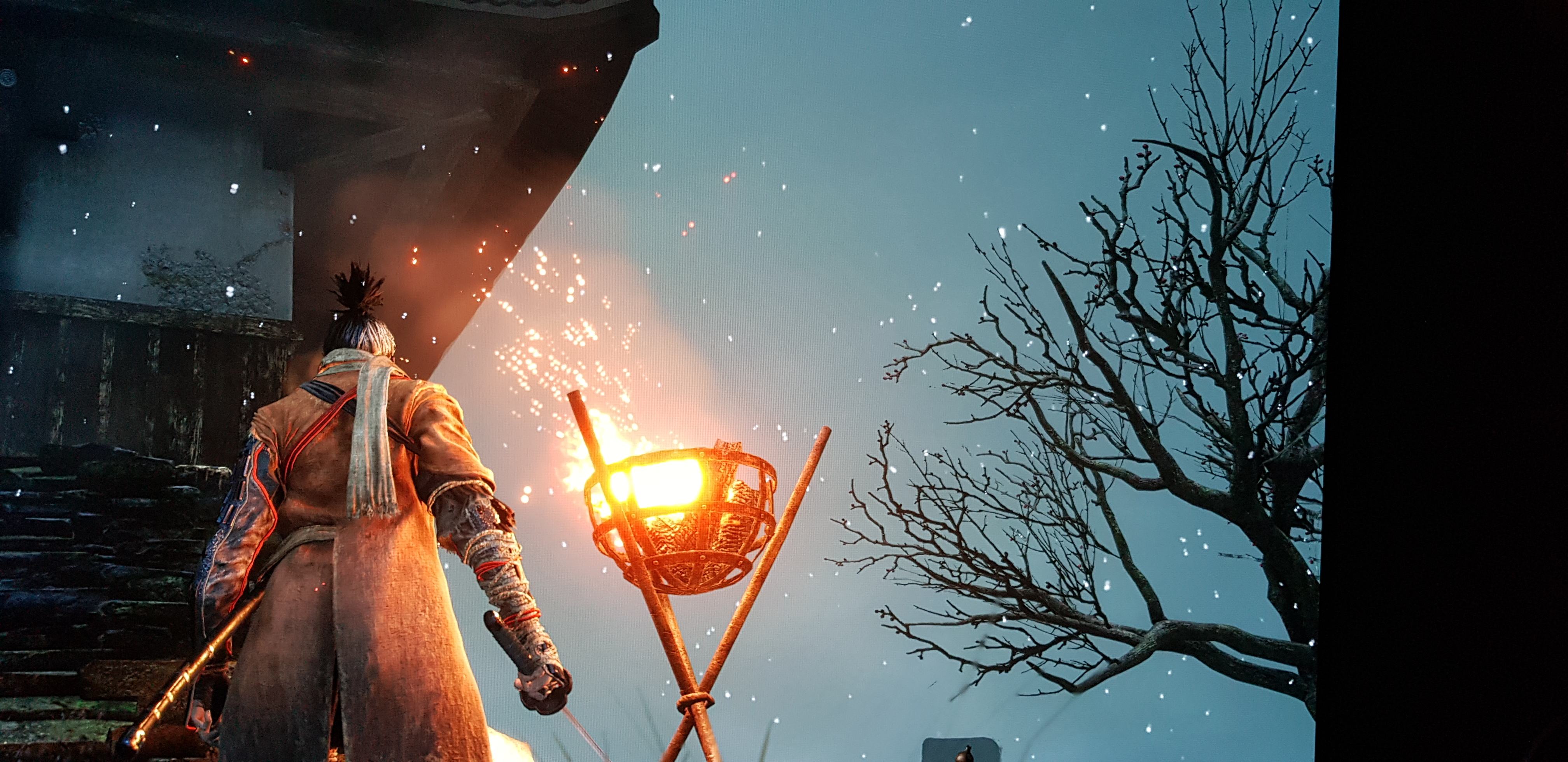

In Sekirei (natives HDR) gleiches "Problem"!?
Wenn es Color Banding geben sollte, dann im "Spielkonsolen" Modus wie auch im "PC Mode" gleich stark oder schwach???? siehe Bilder
Bei Filme schauen in HDR mit mpc-be madVR, kann ich eindeutig Color Banding vorweisen, zwischen "Spielekonsole" und "PC Mode"
hier bei den Spielen nicht! und das in 4K
oberes Bild "PC Mode"
unteres Bild "Spielekonsole" Modus
es ist wirklich schwer eine Szene zu finden, wie bei dem Film von meinen vorherigen Posts, die Color Banding eindeutig zeigen...
Daher meinte ich ja es wird schwer erstmal überhaupt eine Stelle zu finden wo man das Banding mit
4:2:2 überhaupt sieht. Ausser eben der Monitor/TV ist eine Vollkatastrophe dann fällt einem das schneller
auf.
