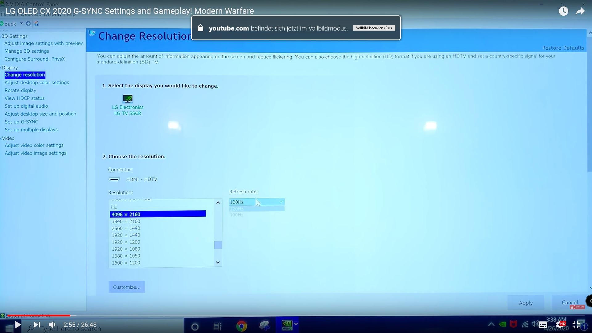

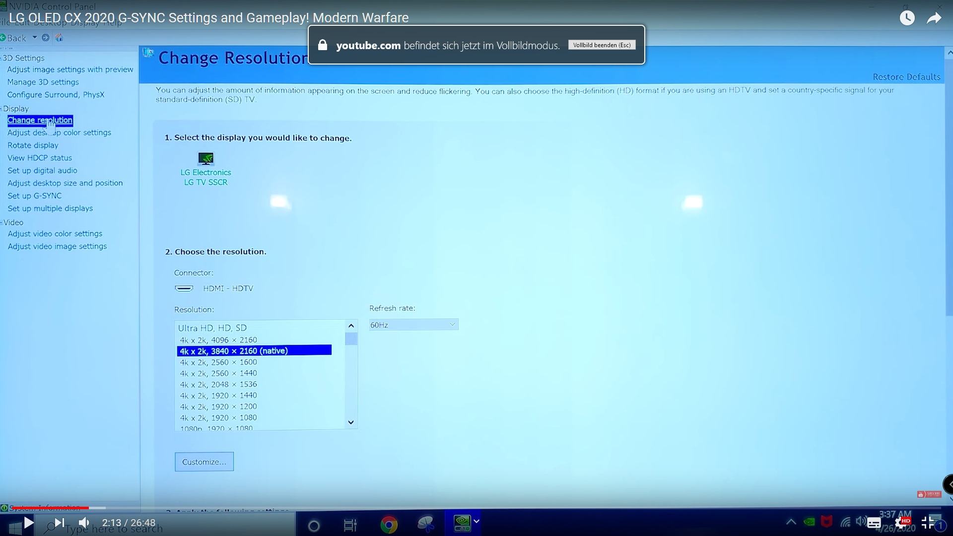

Hast du es mal mit den PC Aufösungen probiert die der Typ auch im Video gezeigt hatte was ich vorhin gepostet hatte.
Wo man auch 4096 x 2160 findet ? Nur dort konnte er ja beim CX zb die 120hz auswählen.
120hz ( PC )
Hier gehts nur bis zu 60hz ( Ultra HD )
Du musst also mit dem Reiter ganz runter bis du bei den PC Auflösungen bist und nicht die Ultra HD Auflösungen nehmen
Bei den PC Auflösungen scheint man also mehr Einstell Möglichkeiten zu haben als bei den Ultra HD Auflösungen.

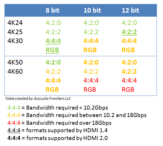

4K mit 30hz müsste eigentlich genug sein für HDMI 2.0 mit 4:4:4 und vielleicht noch 10 Bit
somit würde ich das erstellen. Da hatte doch NyxCherry uns diese schöne Liste hier verlinkt.
Alles was Grün und Gelb ist müsste gehen als Kombi
Also : 4K + 30hz + 4:4:4 bzw RGB Voll + 10 bzw 12 Bit + HDR

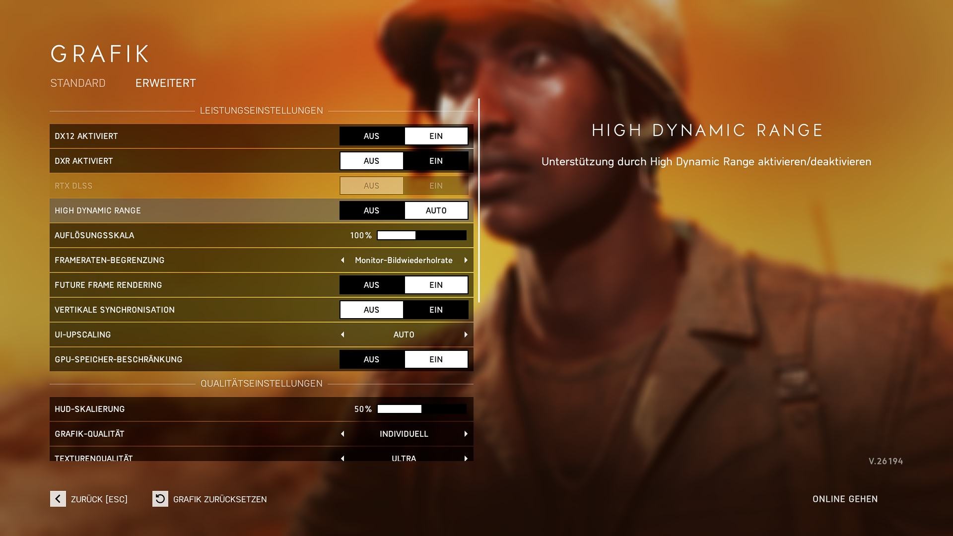

Ich nehme an du hast HDR über Win 10 aktiviert. Soweit ich mich nun erinnere bietet BF5 auch kein ingame HDR Option Nativ. Vielleicht gibts da auch einen Unterschied.
Doch Battlefield 5 hat im Options Menu eine Einstellung um HDR an und aus zumachen + Eine Option die HDR Helligkeit einzustellen.
Die Erscheint oben neben "Erweitert" erst wenn HDR Erkannt wurde. Geht auch On the Fly beim Spielen.
Und ich hoffe doch auch das er HDR in Windows anhat ... aber ich glaub das ging bei BF 5 auch wenn es aus ist.
BF V bietet nativ HDR aktivierung ingame an... ich sehe es weil es wie bei Filmen ist, bei der der TV mit einem HDR Logo sich oben rechts meldet, welches anzeigt ob HDR aktiviert wurde. Man erkennt den Unterschied auch an den Farben und der Helligkeit die es in SDR nicht so gibt.
Und in Windows 10 Settings lasse ich HDR deaktiviert. Es soll automatisch umschalten, was bisher auch ohne Probleme funktioniert hat.
