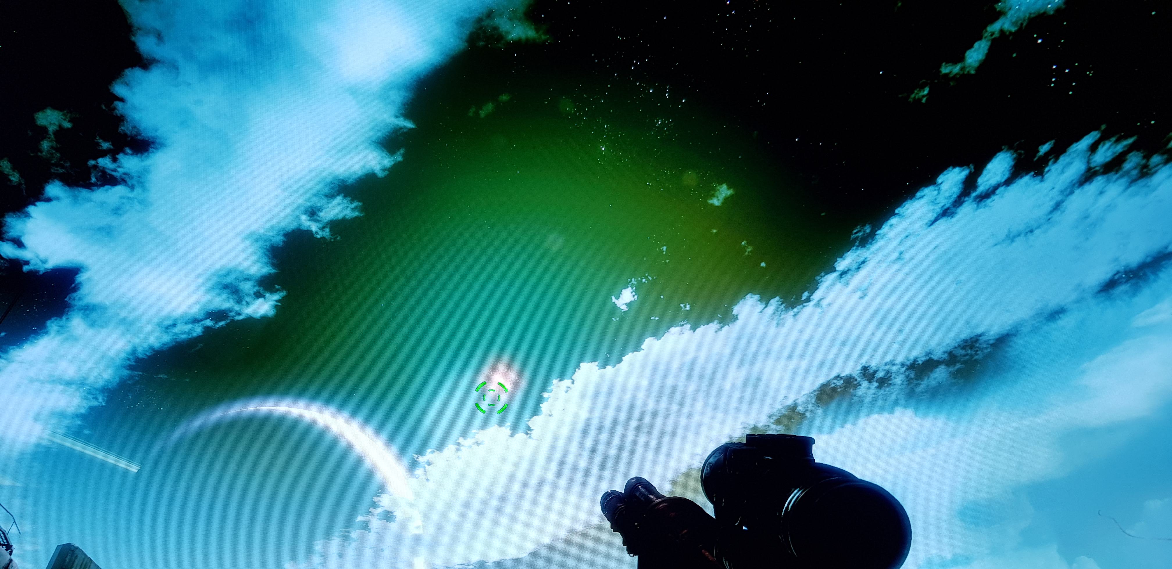

habe Neuigkeiten!
Bei Destiny 2, welches einen sehr guten HDR Eindruck macht, nicht wie Assasin Creed welches mir irgendwie komisch vorkam, konnte ich "endlich" Color Banding feststellen!
Einstellungen wie zuletzt, sowohl in "Spielkonsole" als auch "PC Mode" hatte ich 4:4:4 - Begrenzt - 8Bit mit 4K Auflösung (3840x2160) mit 60Hz in Nvidia Control und Ingame.
Wie man bei den Bilder hoffentlich sieht, gibt es im "PC Mode" bei 4K, bei dem grünen Gasnebel im Himmel, Color Banding. War in echt etwas besser sichtbar als auf dem Foto.
Dann habe ich nichts an den Settings verändert, bis auf die Auflösung auf 1920x1080 in den Ingame Einstellungen und dadurch verschwindet das Color Banding.
Also Schlussfolgere ich das es an der zur Verfügung liegende Bandbreite von HDMI 2.0 liegt, korrekt?
erstes Bild PC Mode 4K, zweites Spielekonsole 4K und drittes PC Mode nur in Full HD

Du hattest also 4:4:4 und hast dennoch Banding , warum soll es dann mit HDMI 2.1 besser werden ?
Nun könnte es nur noch an den 8 Bit statt 10 Bit liegen. Was auch Sinn macht da 8 Bit weniger Farben
darstellen kann als 10 Bit und 8 Bit daher mehr zu Banding neigen kann.
Nun also nochmal mit 1080p + 120hz ( Alternativ 60hz ) + 4:4:4 ( Besser RGB Voll wählen ) + 10 Bit + HDR gegentesten.
Und nicht im Spiel die Auflösung ändern sondern in Windows + eben die oben Stehenden Sachen anpassen.
Die 4:4:4 lagen ja bei beiden Tests bei dir an .. somit liegt es nicht daran das Banding erscheint.
Mit 4K schafft er wohl halt nur 8 Bit
und in 1080P schafft er dann wohl 10 Bit daher ist dort das Banding dann weg.

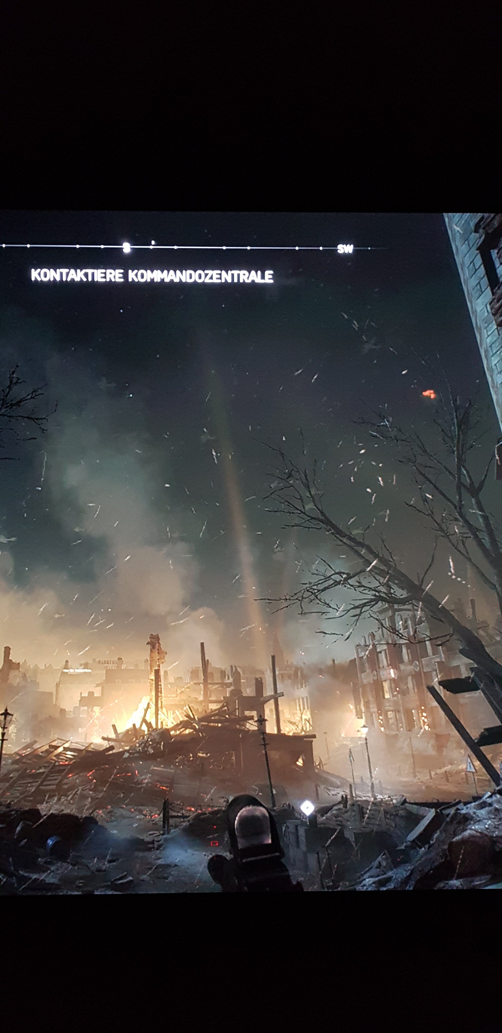

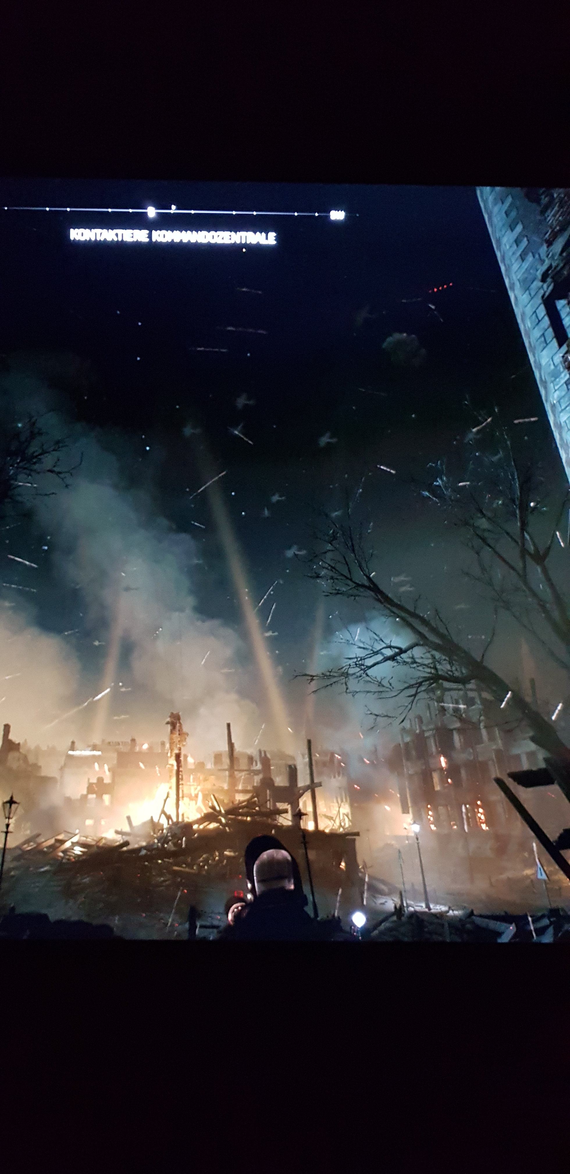

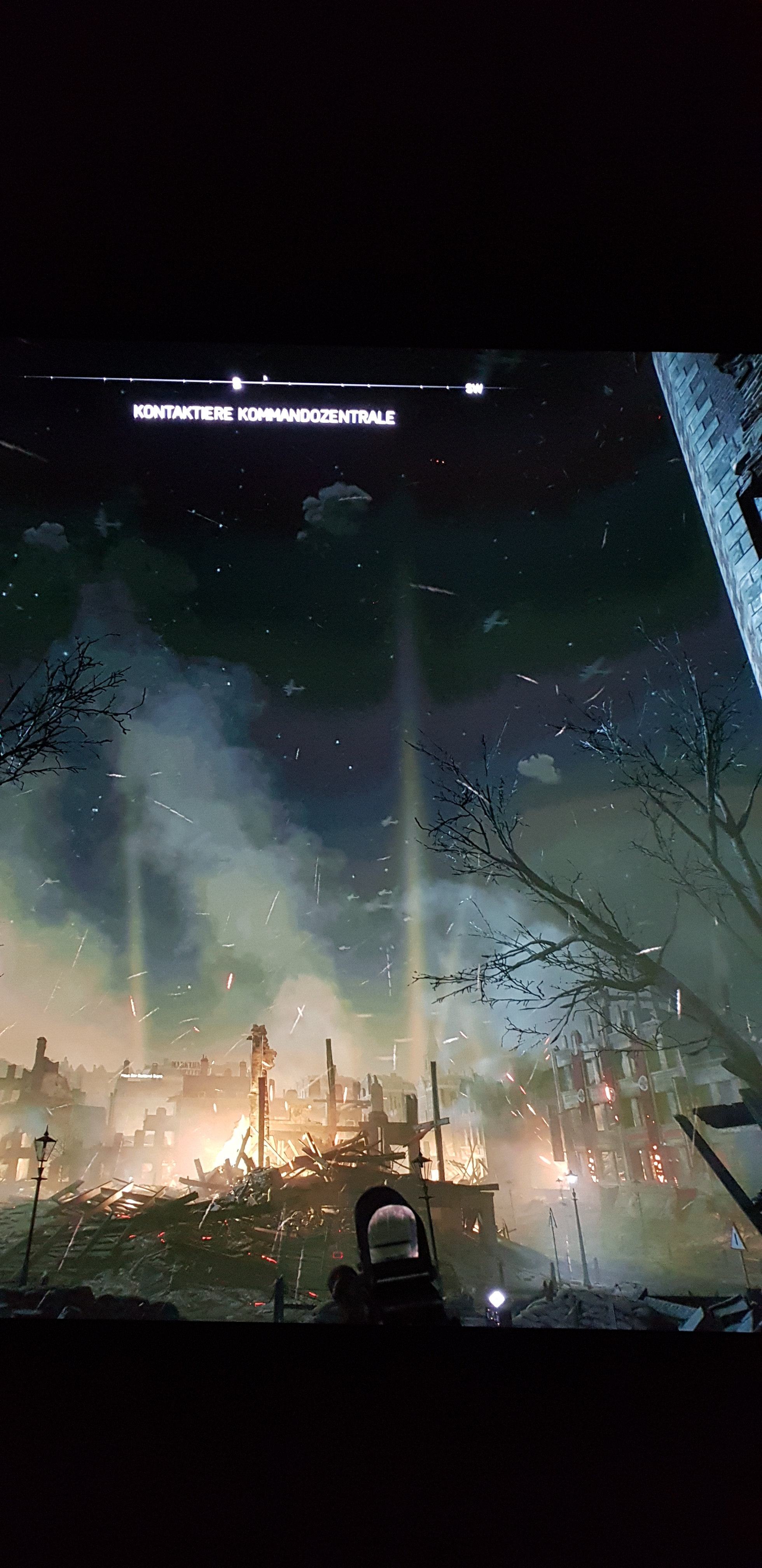

hier noch einmal Neuigkeiten...
Battlefield V macht auch einen sehr guten HDR Eindruck
Settings dieses mal 4K/1080p bei RGB, Voll, 8Bit
Dieses mal eindeutig klares Color Banding bei PC Mode in 4K, sobald 1080p gemacht wird, bei ansonsten exakt gleichen Settings, kein Banding mehr, siehe Bilder
1. 4K Spielekonsole Modus
2. 4K PC Mode
3. 1080p PC Mode
Es kann nun nur noch an den 8 Bit liegen und wenn der TV mit 10 Bit Betrieben wird
ist das Banding weg.
8Bit, 10Bit oder 12 Bit ist egal... es ist die Bandbreite die fehlt und dadurch das Color Banding verursacht. Sobald ich die Auflösung im PC Mode auf 1080p runter schraube habe ich auch in 8Bit kein Color Banding mehr.
Außer ich sehe etwas grundlegendes komplett Falsch... dann korrigiert mich bitte
@TZGamer
steh ich irgendwo auf dem Schlauch oder lieg ich richtig?
An der Bandbreite kann es eigentlich nicht liegen.
Da würde es zu Bildausfällen kommen.
Woran es jetzt liegt? Who knows. Ich vermute die Ursache irgendwo an
Unterschieden in der Signalkette.
Ich denke aber mal, dass man trotzdem davon ausgehen kann, dass
es mit HDMI 2.1 Grafikkarten dann ohne Probleme laufen wird. Danm würde ja
alles im Vollausbau laufen und gut.

weil es mich wurmt und mir keine Ruhe lässt hab ich nochmals genauer versucht es einzugrenzen, wann Color Banding auftaucht und bei welchen Auflösungen/Hz
getestet mit BF V, die gleiche Szene wie bei den Bildern zuvor. Mit folgenden Settings habe ich es ausgereizt im PC mode:
RGB, Voll, 8Bit bis 2560x1440 @120Hz = kein Banding
RGB, Voll, 8Bit ab 2560x1600 @23,98Hz = Banding!
Warum? Keine Ahnung....
