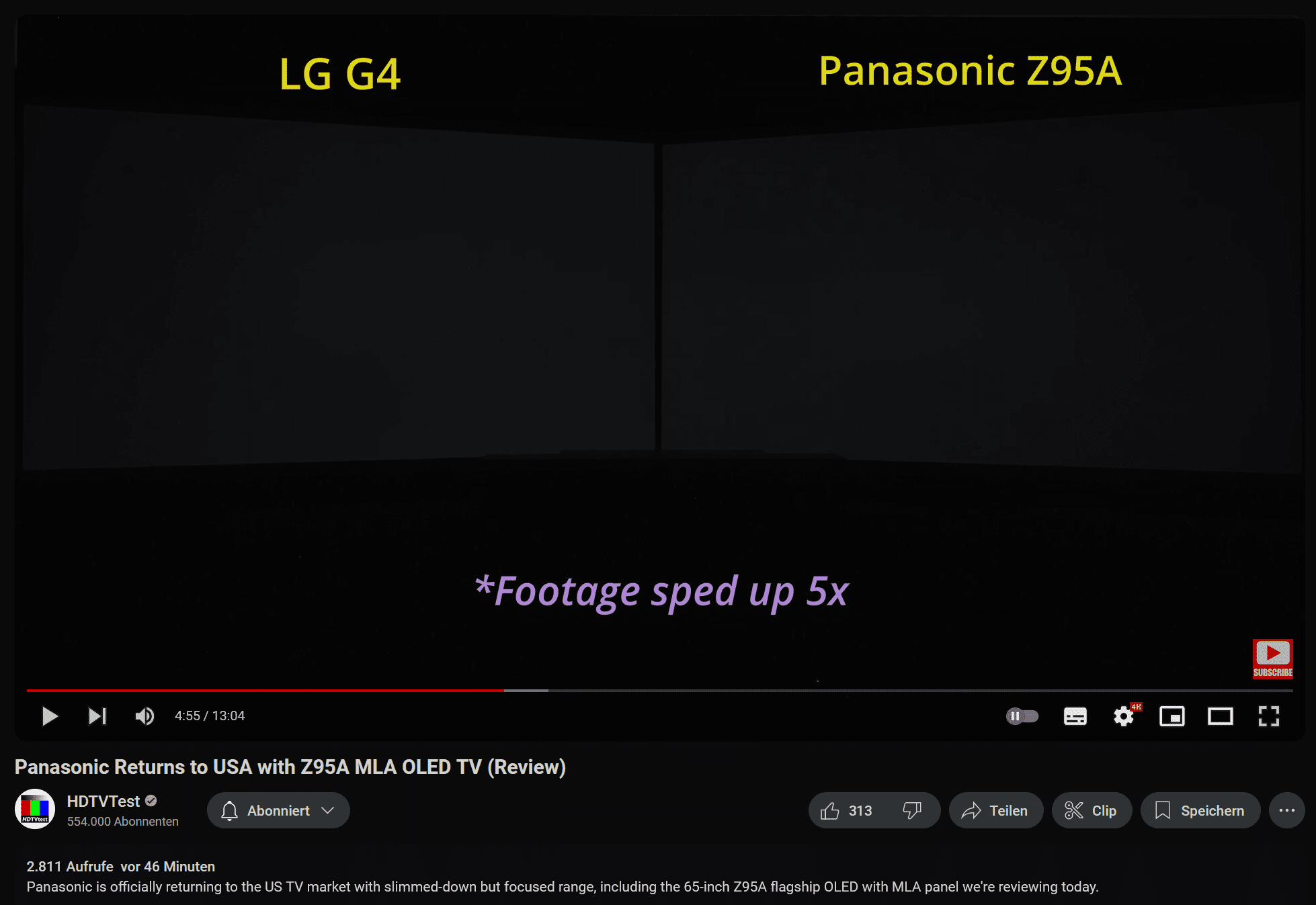

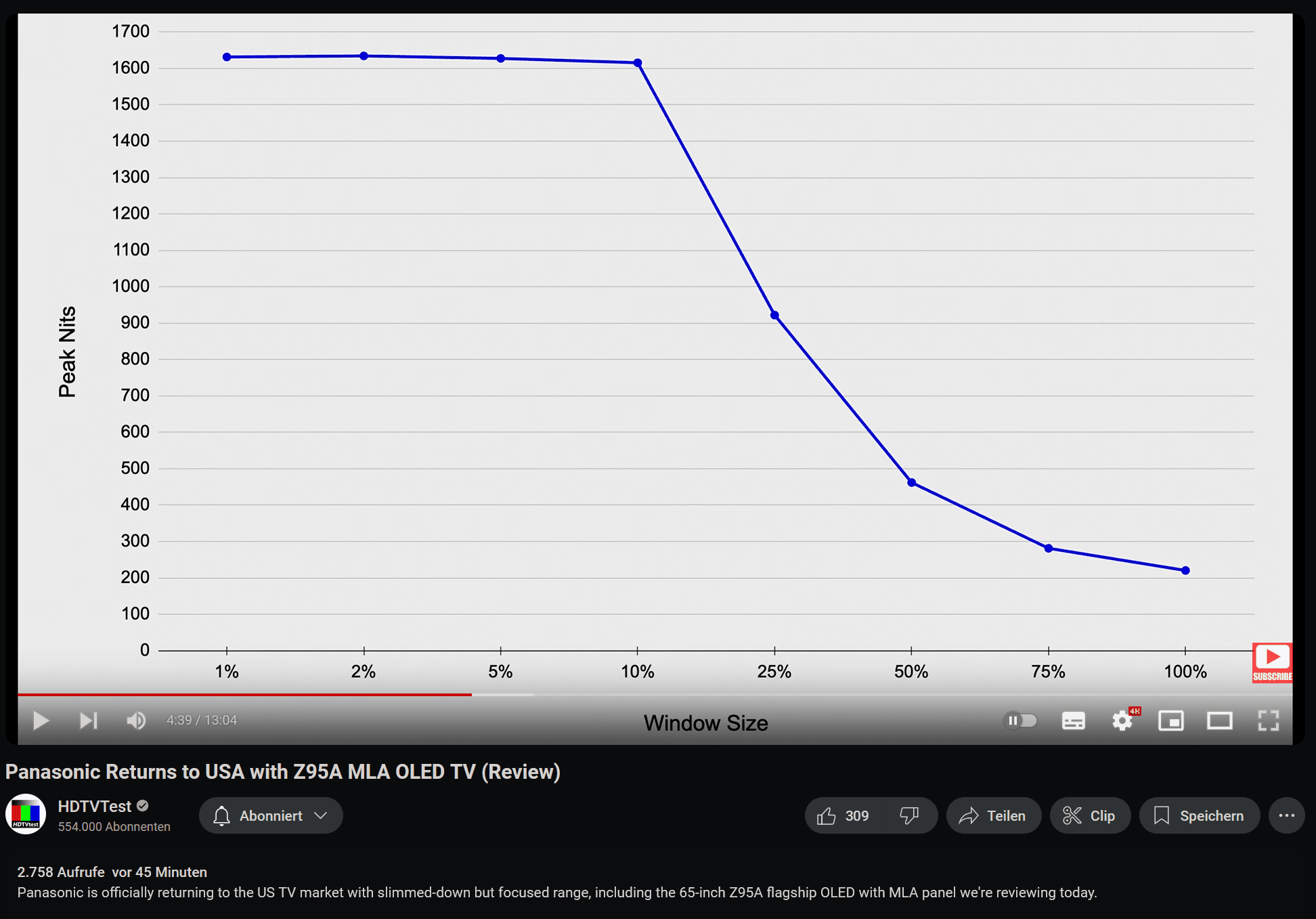

Panasonic hats wieder gemacht und aus dem gleichen Panel mehr rausgeholt als LG selbst und kommt nun auch wieder zurück in die USA
also 2025 werden wir dann wohl auch den Pana beim King of TV Shootout dabei haben könnte dann bedeuten das LG von seinem aktuellen 3ten Platz auf Platz 4 abrutscht.
Panasonic Z95A MLA OLED : -------------------------------------------------------------------------- LG G4 MLA OLED :

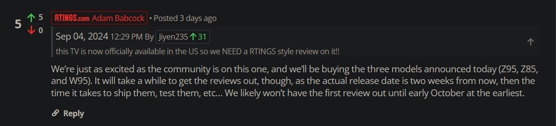

Bei RTINGS isser nun auch in der Voting Liste

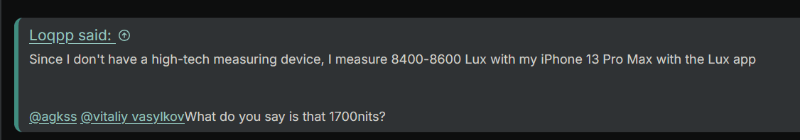

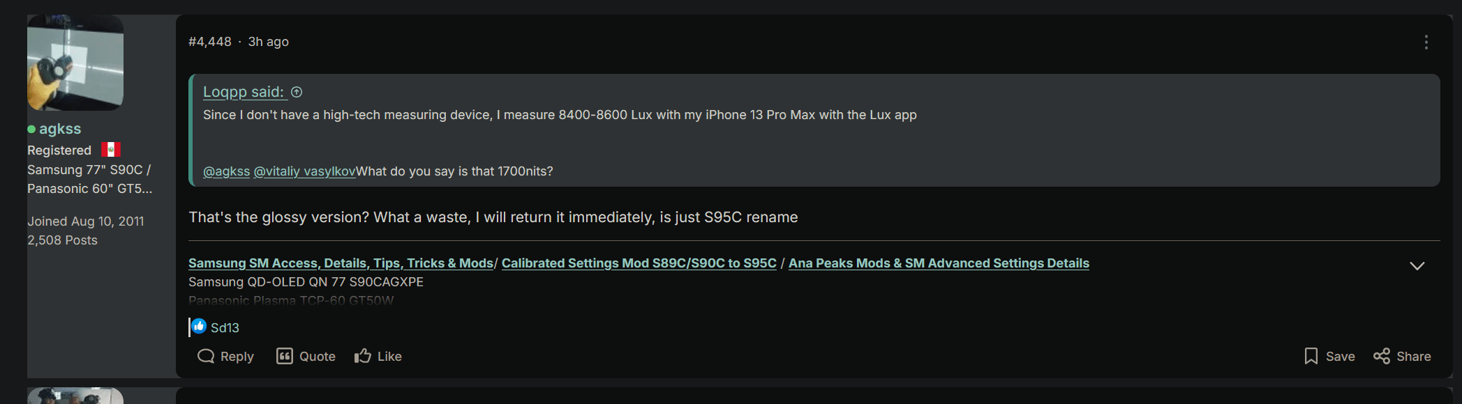

Hat er doch ( zumindest mit den Mitteln die er hat Lux Messung )

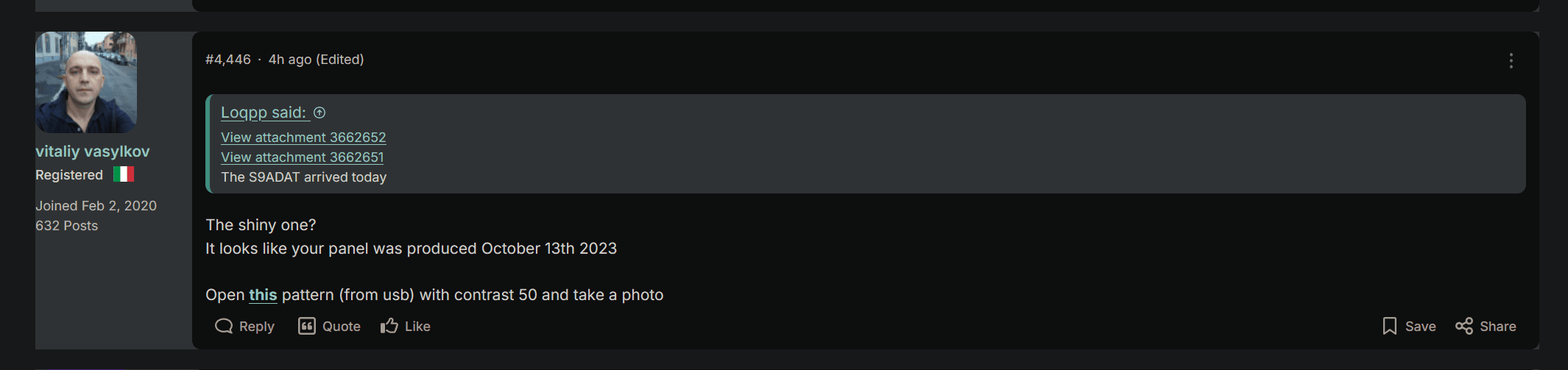

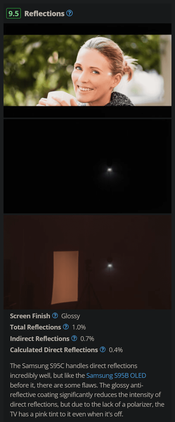

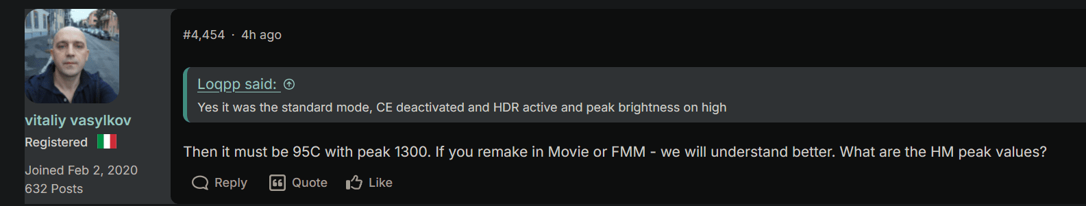

daher sagten doch dann die Leute dort das es ein 2023er S95C Panel is weil die Helligkeit eher zu dem passt ( und das bestätigt dann ja
auch die OLED HDR + Sache mit dem er ja nur beworben wird statt OLED HDR Pro wie beim S95D )

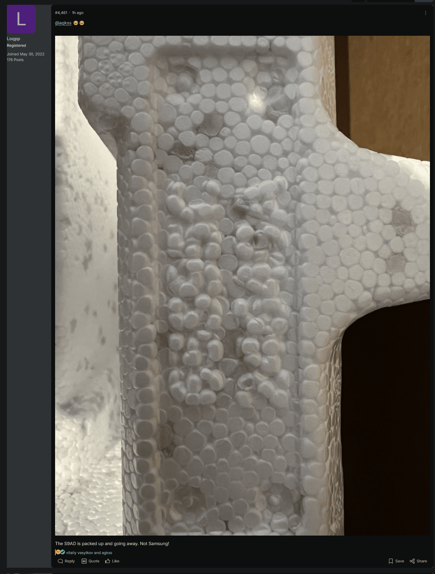

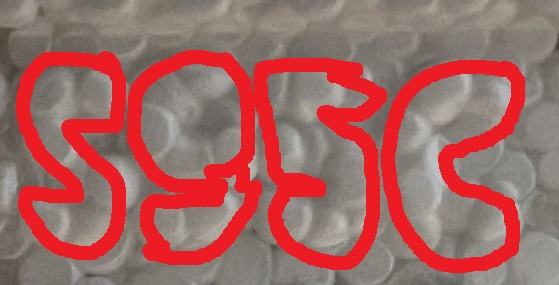

... das mit dem Namen auf dem Styropor kamm ja erst dannach. Das ganze passiert auf Seite 222 bis 224
Ok gut, den Test per Handy-App finde ich so naja, aber das mit den Testbildern, wann er clipped, finde ich recht eindeutig.

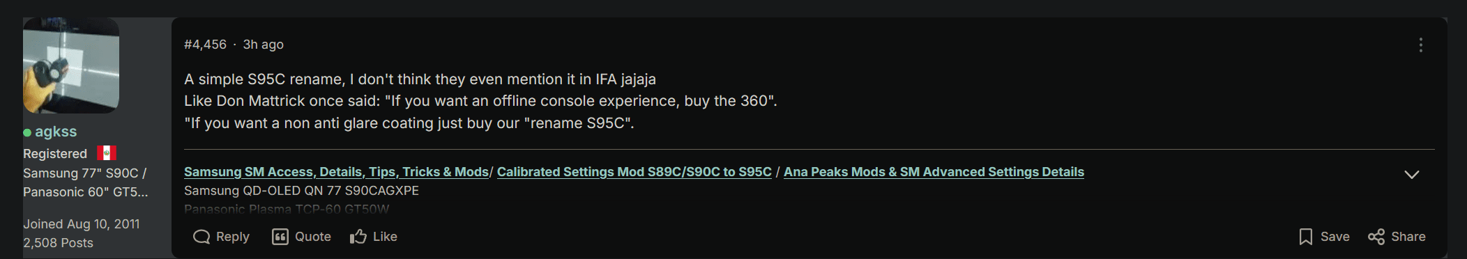

Ist schon eine sinnfreie Aktion, aber so recycled man halt Restbestände ohne sagen zu müssen "das ist das Modell vom Vorjahr".
Amazon spielt dann auch noch mit rein mit dem "Mit/Ohne Glare-Free"-Button, was stark suggeriert, das wäre der einzige Unterschied.
Nicht wirklich hatte ja Gestern ( oder wars Vorgestern ) schon erwähnt das Samsung Display das 2023er Panel eh noch herstellt da Sony ja 2024 auch weiterhin den 2023er A95L vertreibt

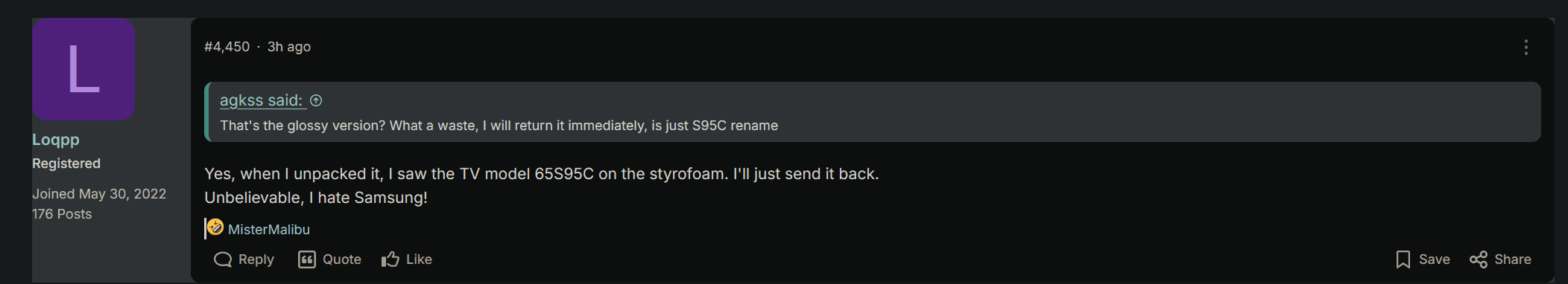

S9AD klang eben sehr nach Sondermodell.
Klang für mich eher wie ne eigene Serie ... S80D , S85D , S90D , S9AD , S95D

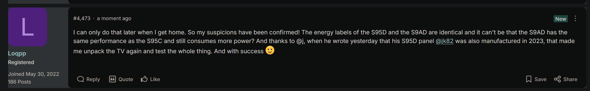

Jepp ... machen wa n Haken hinter. Der S9AD is öde weil nur ein 2023er S95C ... Alter Wein im neuen Schlauch und das wars.
@NamaNatranius
Warum ?
Sei doch froh ( :giggle: ) das der 2024er S9AD nur ein 2023er S95C im neuen Gewand mit anderem Namen is so brauchst dein vorzeitigen 2024er LG G4 kauf weniger bereuen und is doch dann Positiv für dich 😜
Daher gibts doch für dich garkein Grund darüber nun traurig zu sein das der S9AD nur ein S95C is sondern das sollte dich doch dann eher Glüklich machen

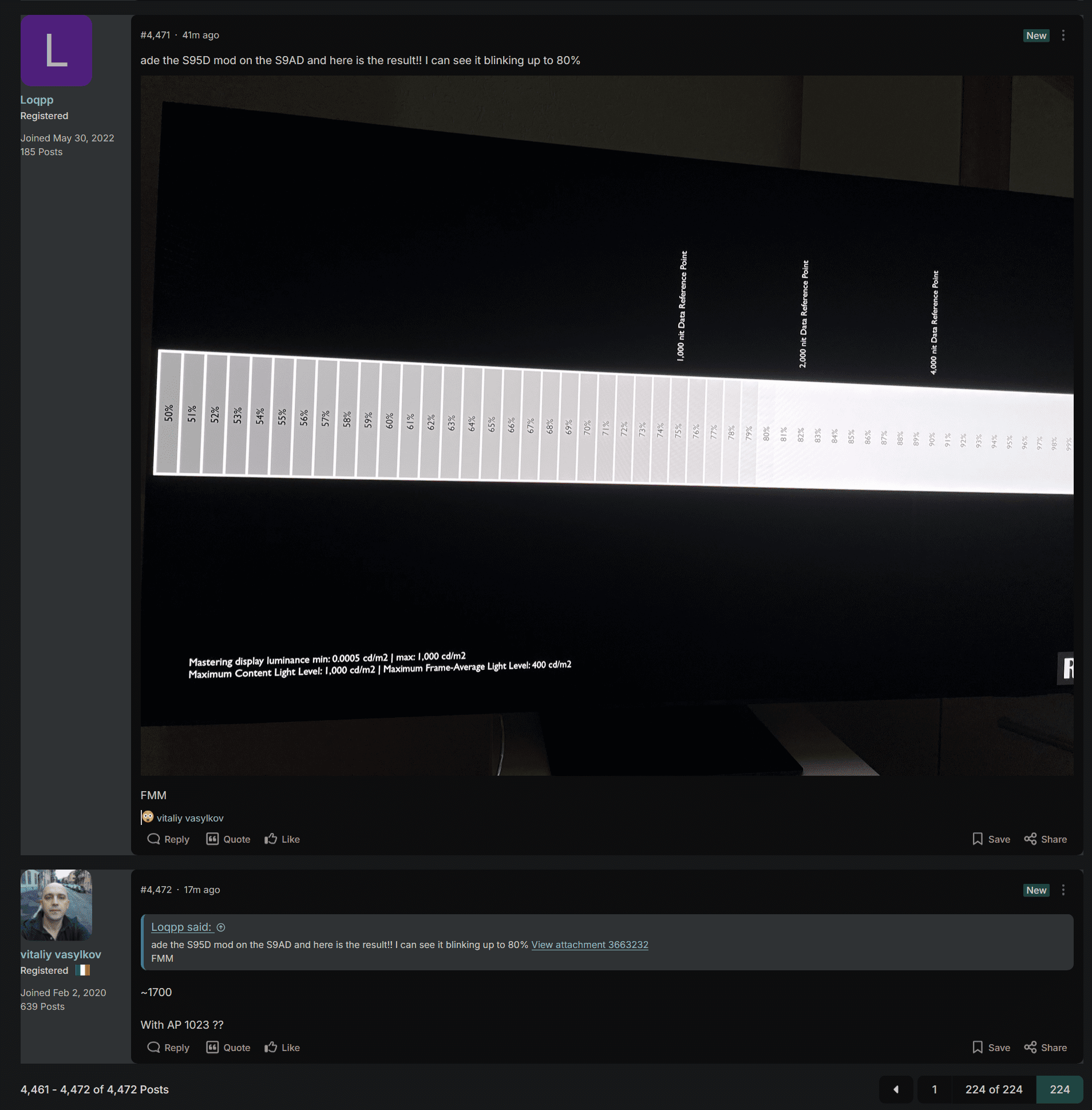

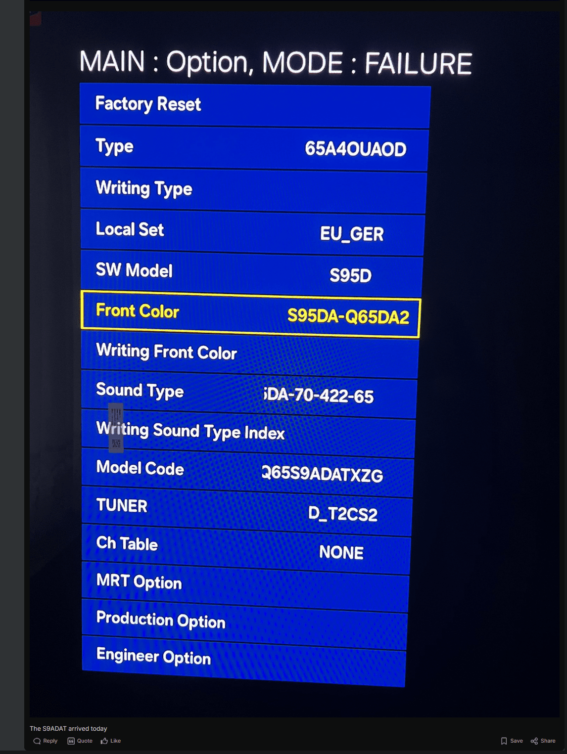

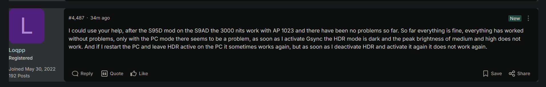

Scheinbar hat er den S9AD doch nochmal ausgepackt und den ANA Peak Wert im Service Menu erhöt auf wohl ANA Peak 1023 wird also doch nochmal spannend :

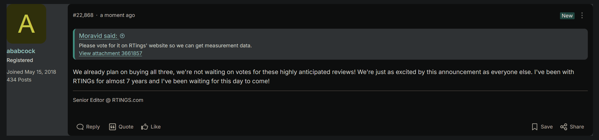

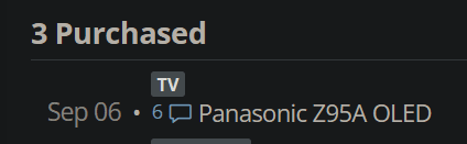

RTINGS hat das Community Voting übersprungen und den Pana auch gleich gekauft :

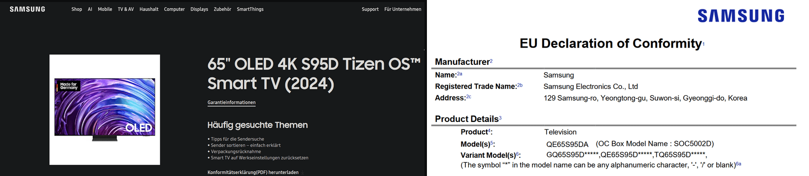

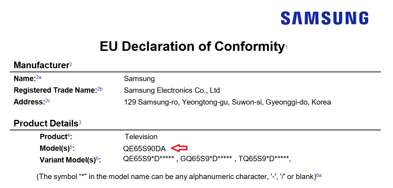

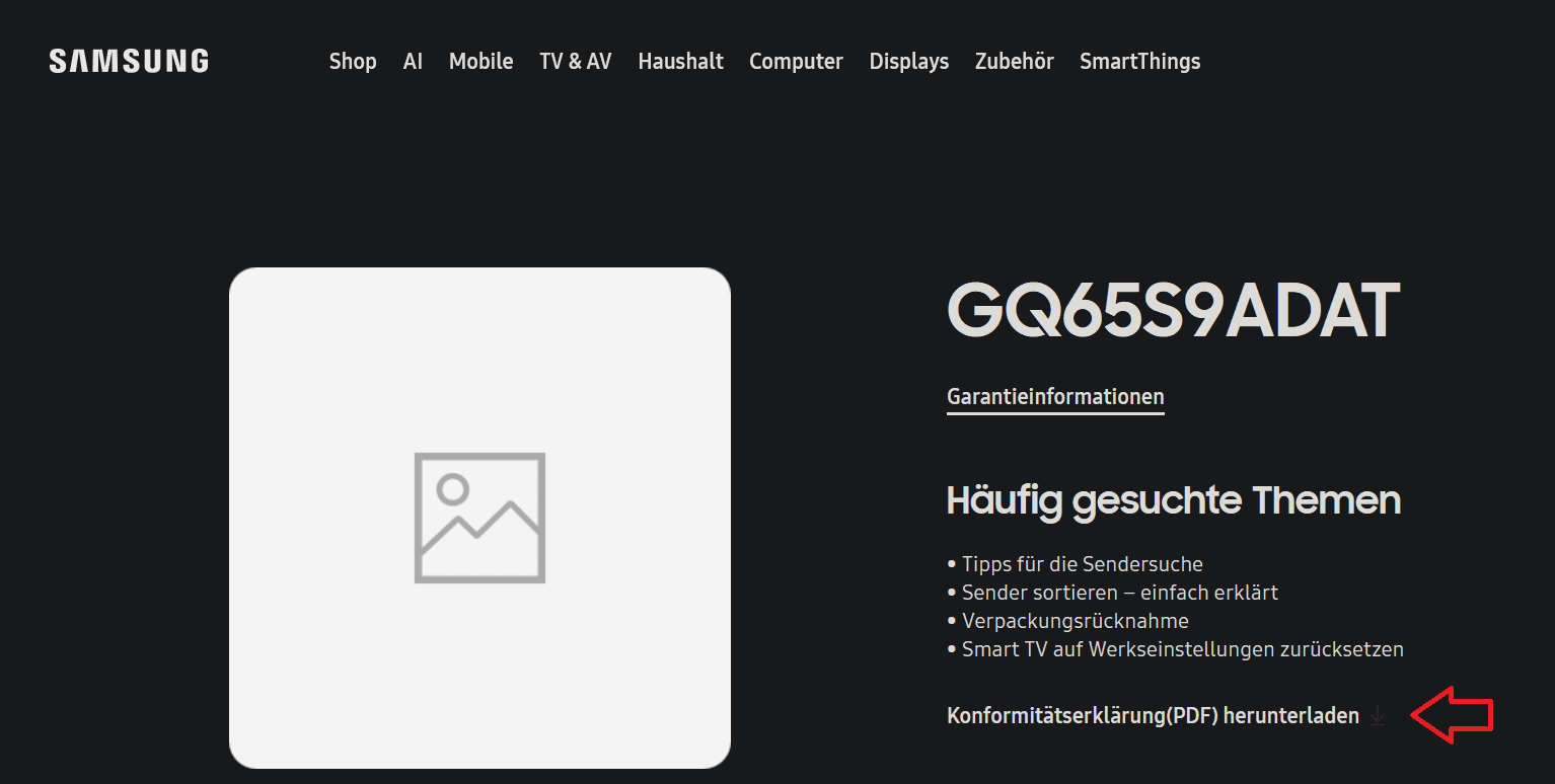

Und wegen dem S9AD Nochmal :
( da hätte ich schon viel eher drauf kommen können nach zuschauen aber die PDF Verlinkung is mir vorher nich aufgefallen )
Is also ein 2024er S90D Model als S9AD Model Variante mit einem 2023er S95C Glossy QD-OLED Panel wie es ausschaut ...
und das ganze passt auch zur 2024er S90D Serie da die eh schon bunt gemischt ist mit LG OLED Panels und Samsung Displays QD-OLED Panels nun mischt sich da also auch noch ein 2023er QD-OLED Panel unter
total Bunter haufen die 2024er S90D Serie

Und mit der ANA Peak MOD ( AP im Service Menu auf 1023 in dem Fall ) bekommt man den halt höher im Nit Bereich wie üblich
