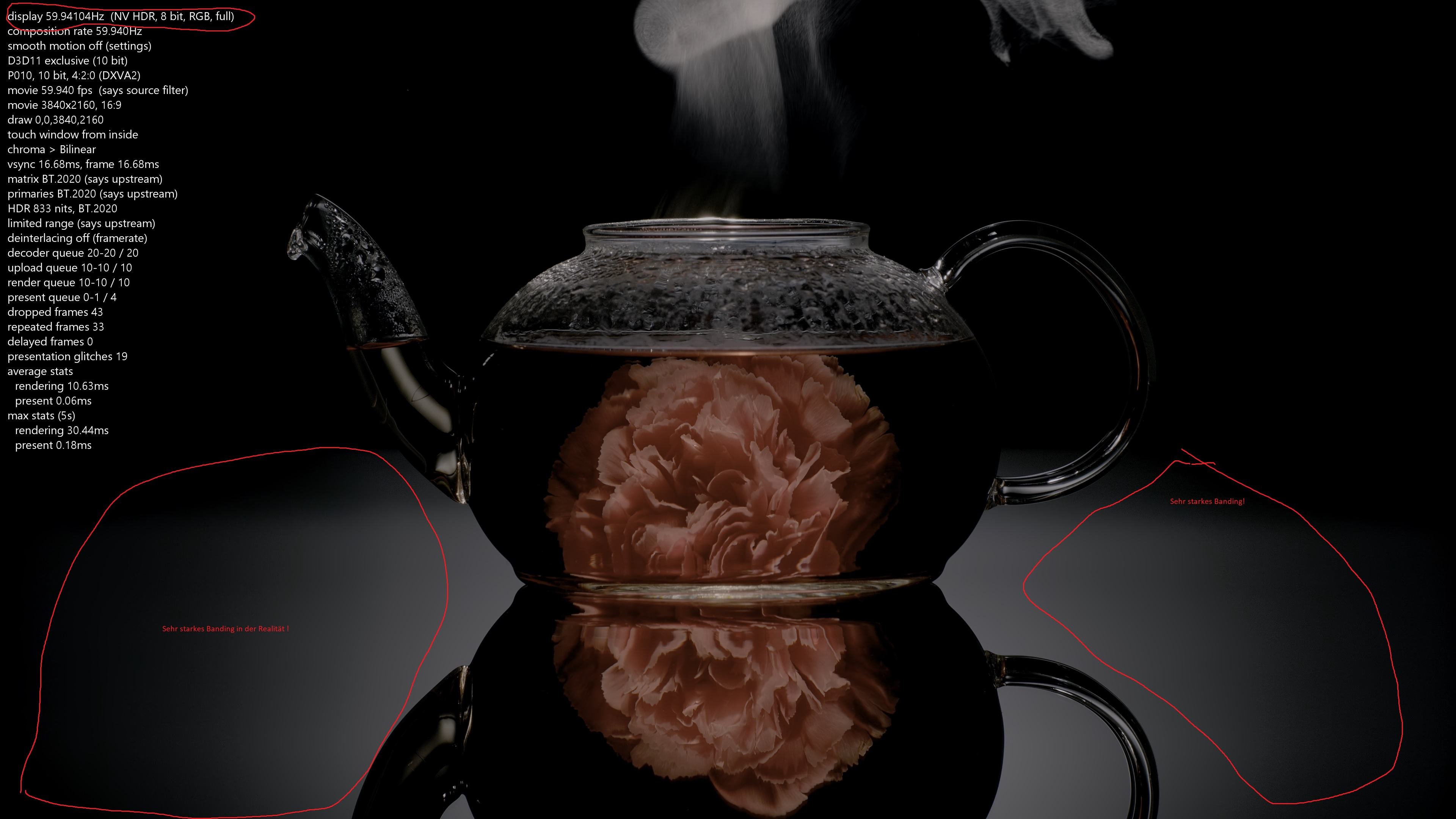

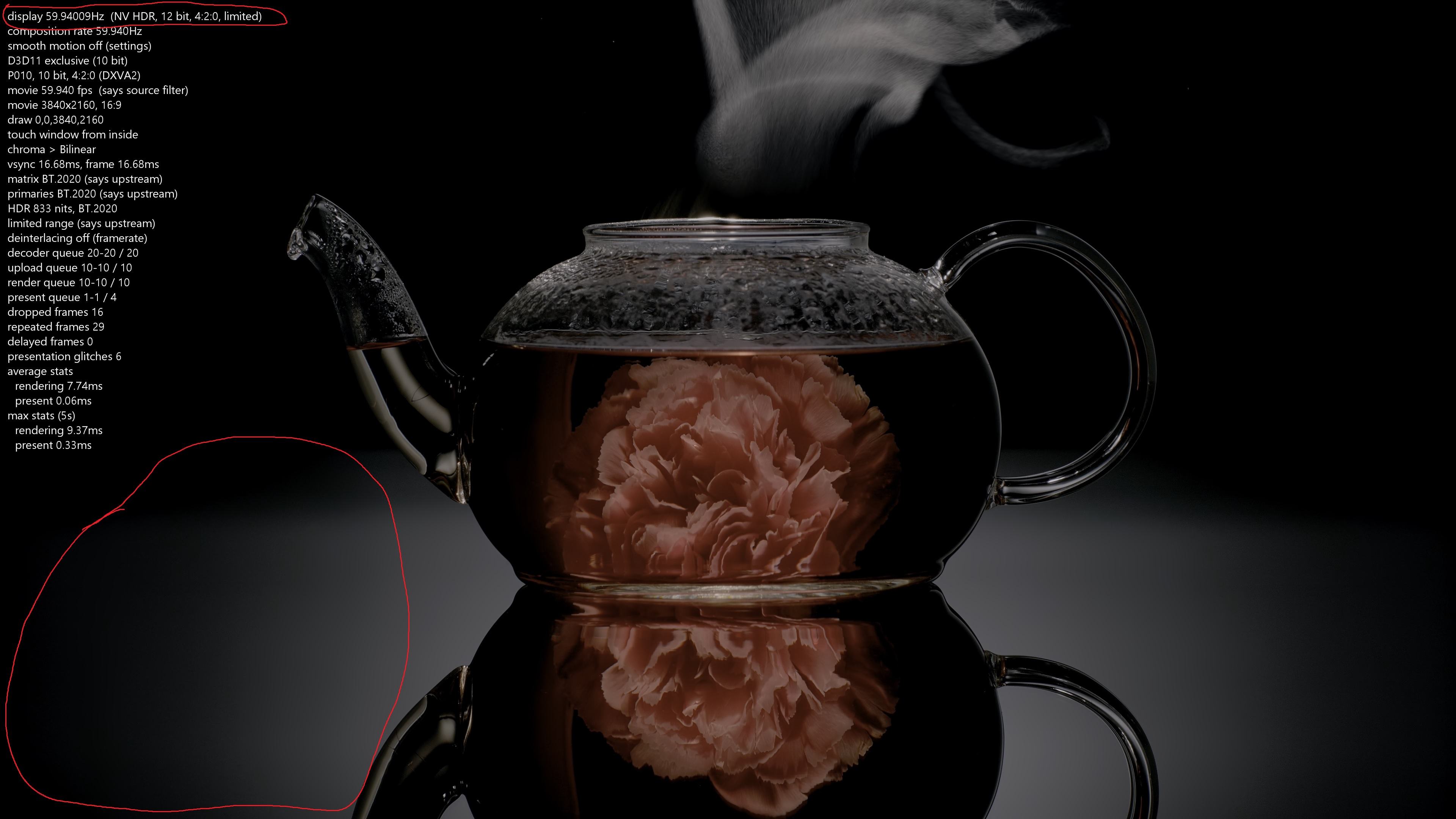

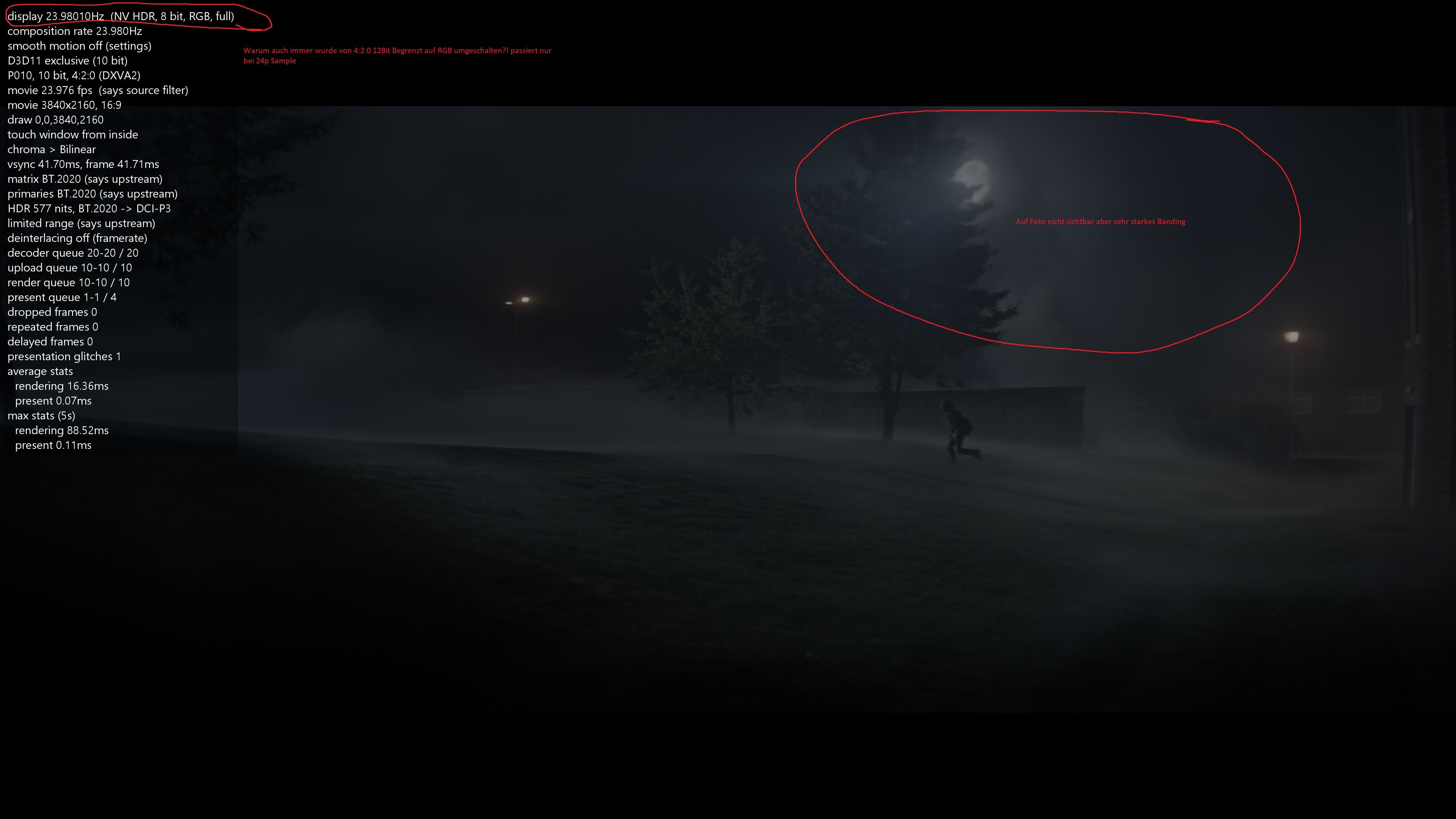

Ich habe ein paar Bilder mit Info Texten hier noch im Anhang, um es euch verständlicher zu machen. Bitte beachtet auch den Dateinamen jedes einzelnen Bildes.
  • 2 HDR PC Mode 4-2-0 12Bit Begrenzt - leichtes Banding wie in Konsole - .jpg

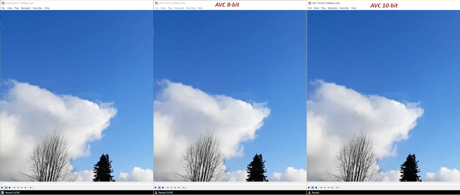

Das mein Freund weiss ich leider nicht .. aber wenn man Googled findet man hier zb vergleichsfotos die mich da unterstüzen.
