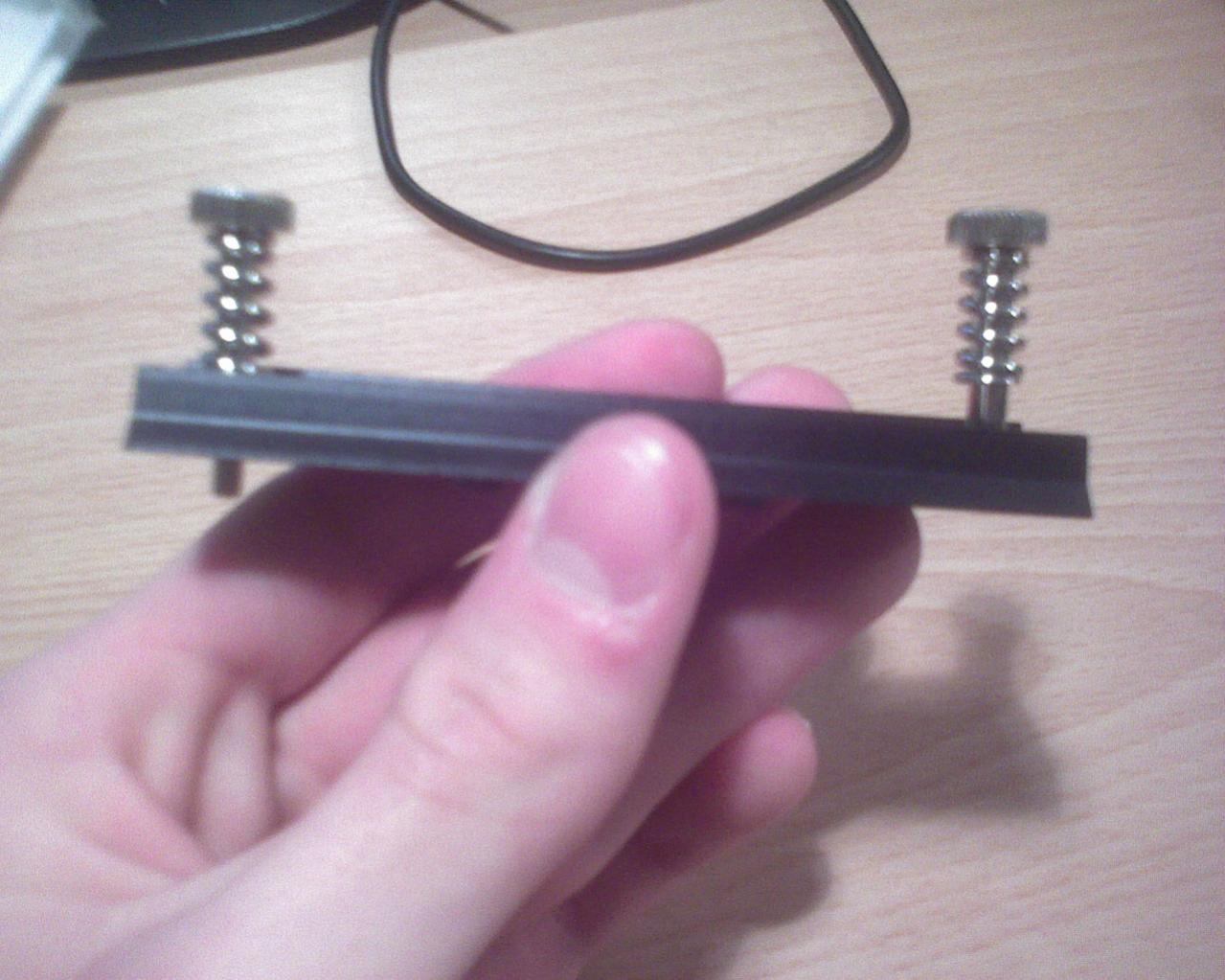

hier mal das genaue problem:
nur mit wirklich viel Kraft gehen da die Schrauben rein. und wenn sie etwas drinne sind, dann tut isch iwan gar nix mehr. Ich sitz echt auf dem schlauch, was mach ich falsch?
ich mach das morgen fertig, mit den kopfschmerzen weiter zu machen ist keine gute idee.
Jetzt war ich selber schon am denken "Mann is der doof", aber jetzt kapier ich endlich was du meinst. Die Löcher sind zu klein für die Schrauben. Also sowas hab ich noch nicht gesehen und is auch sicher nicht deine Schuld, weil die Schrauben gehen da normal ganz einfach durch. Schreib mal Caseking an, die sind ja Prolimatech-Distri, die können dir da sicher weiterhelfen. Sollte da nix zu machen sein, dann meld dich bei mir per PM, ich könnte dir einen neuen Balken rausschicken ;)
jo das stimmt, war vllt ein bisl komisch ausgedrückt.
Ich hab schon an mir gezweifelt...ich mein sowas hab ich auch noch nicht gesehen.
o mann, da freut man sich aufs baun, hat immer das Socket Problem im hinterkopf und dann scheiterts an der Schraube vom Kühler :fresse:
jo, naja ich hab mal caseking angeschrieben... hoffe ich bekomme ne neue "stange" so schnell wie möglich. Den stock kühler ach ich denke ich erstmal nicht drauf.
danke für die hilfe hier.
na wenn das loch nur zu klein ist das ist doch kein akt....
dann nimmste mal papas bohrmaschine, suchst einen passenden bohrer zu den schrauben, und bohrst das loch auf (aber nicht am mainboard bohren) :shot:
ja wenn ich das passende werkzeug hätte würde ichs ja machen, aber gescheite Bohrmaschine fehlanzeige. (mal sehn zu was ich morgen komme)
aber lassen wir das thema nun.
@mod: sry wenn ich hier weit vom thema abgewichen bin. Ich bin schon still ^^
