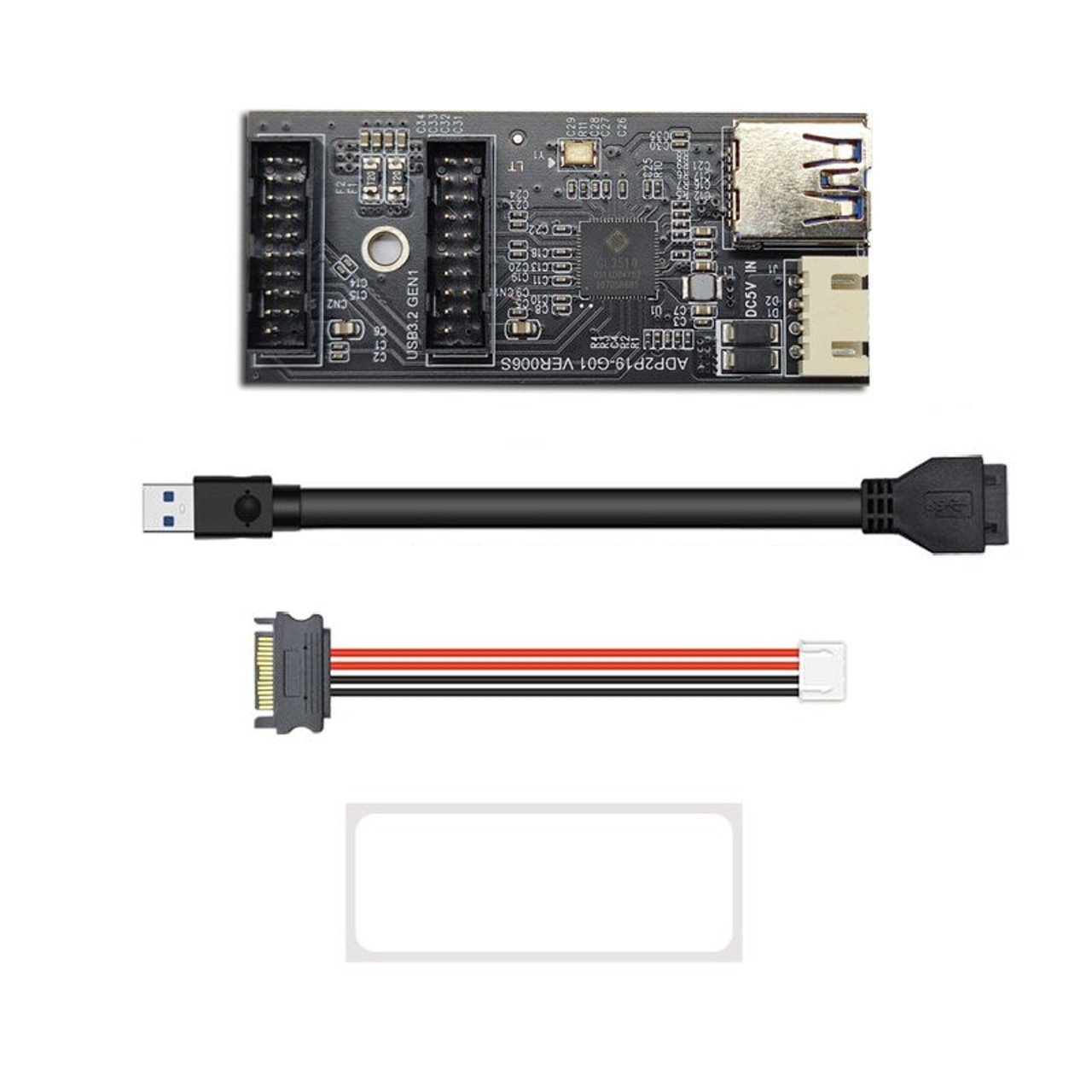

Ich hatte auch das Problem, dass ich meine 4 USB-Anschlüsse vom Frontpanel nicht am Mainboard anschließen konnte, da dieses nur einen Header dafür hat. Es gibt zwar Y-Adapter (Kabel), damit kann man aber nicht alle vier Anschlüsse gleichzeitig benutzen. Da reicht die Energieversorgung durch das Board nicht aus.
Nach intensiver Internetrecherge bin ich auf ein interessantes Produkt gestoßen. Es handelt sich um eine Platine mit der man die zwei 19-Pin USB-Stecker des Cases auf einen Header zusammenführen kann, der dann auf den einzelnen Header des Mainboards angeschlossen wird. Die Platine wird vom Netzteil mit Strom versorgt. Nun sind alle USB 3.0 Anschlüsse am Frontcover gleichzeitig nutzbar.
Vorteilhaft ist auch, dass kein eigener Steckplatz auf dem Mainboard benötigt wird. Befestigt habe ich das Platinchen mit doppelseitigem Klebeband an einer geeigneten Stelle.
Die Platine kann man z.B. hier erwerben:
Ich habe sie allerdings von einem Händler bei ebay für € 14,40 gekauft. Das ist wesentlich billiger als das Angebot bei Moddiy. Und es handelt sich um Neuware, ist also nicht gebraucht.
