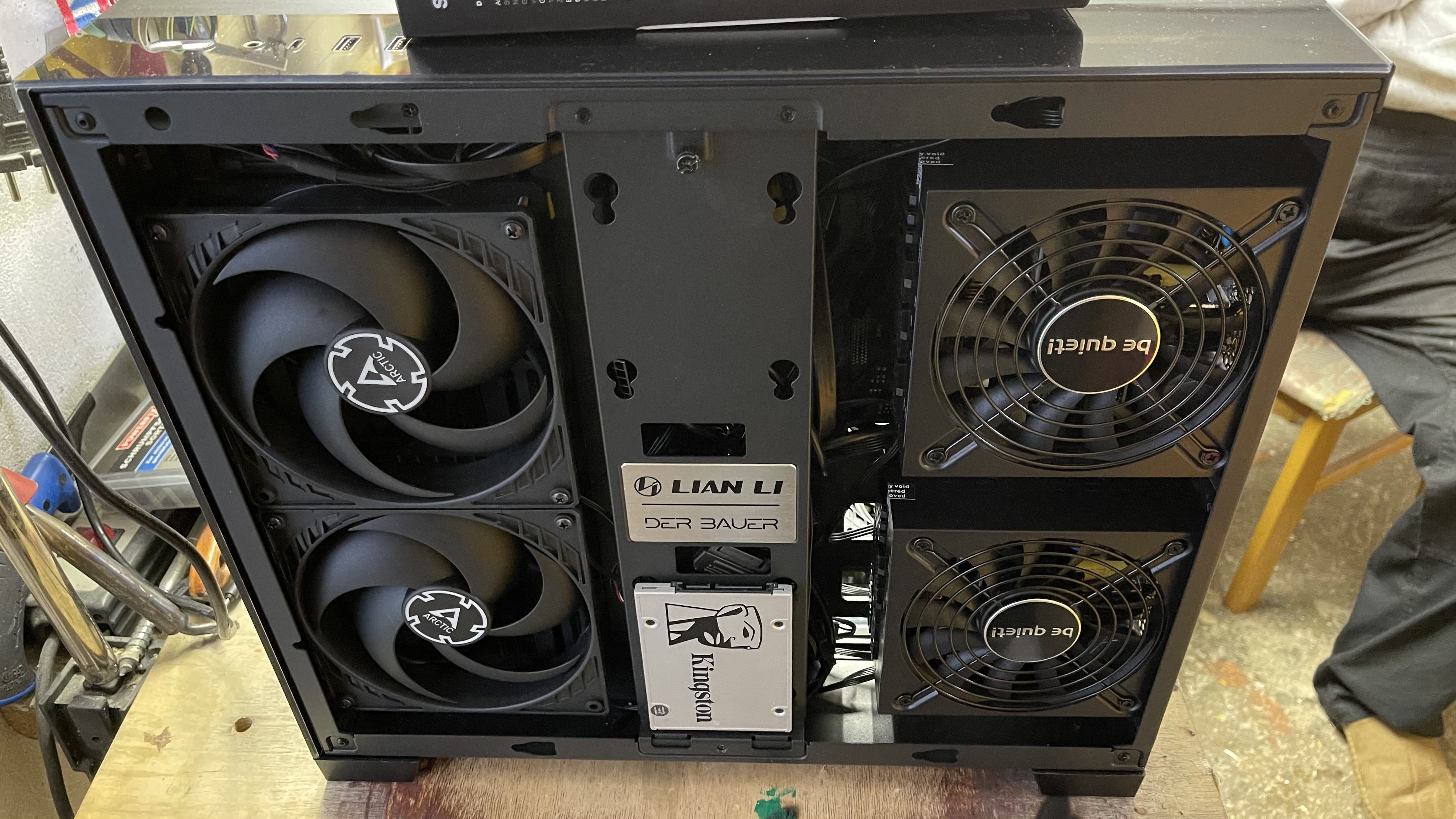

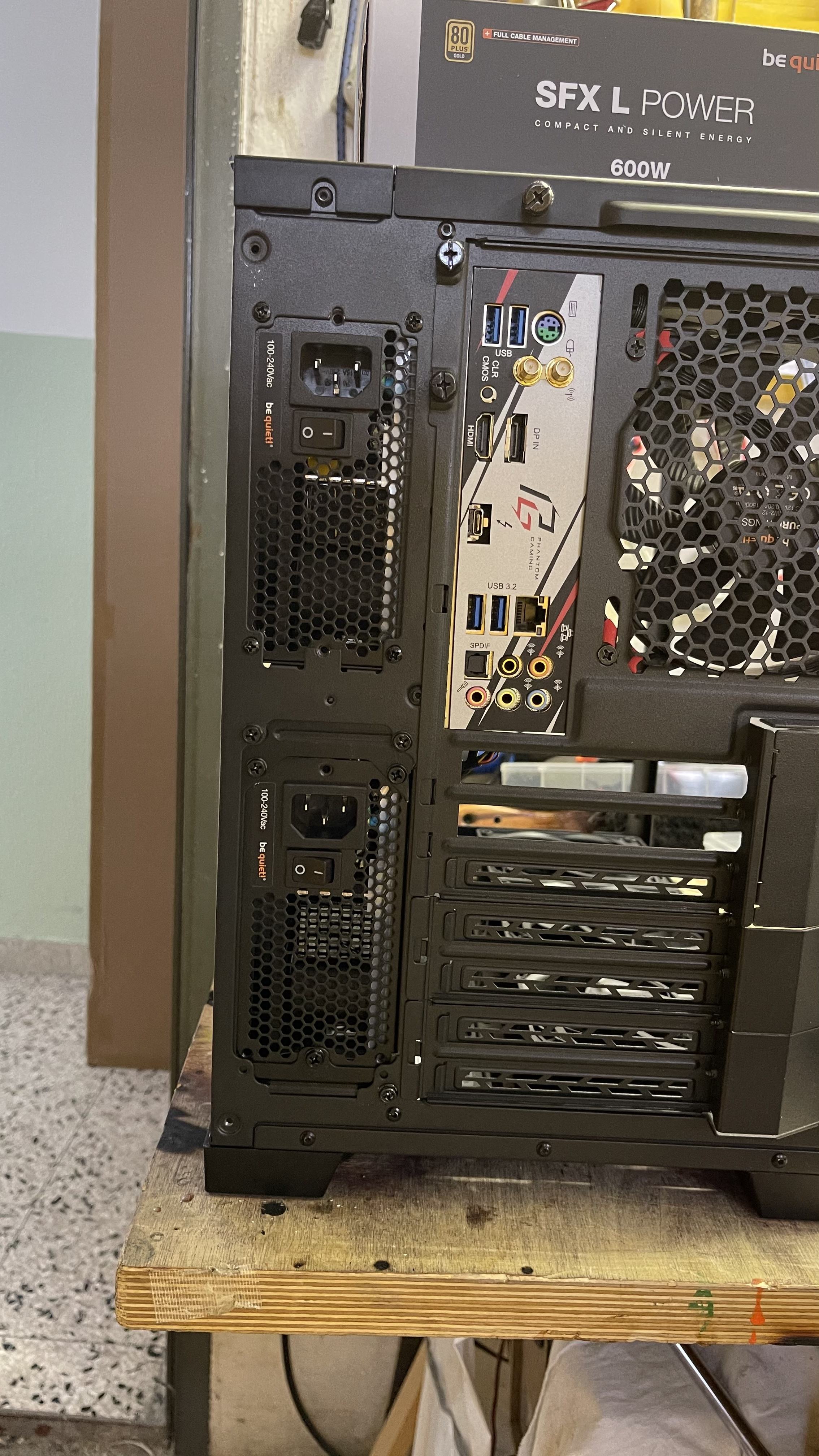

So, Netzteile sind verbaut. Ich habe mir aus einer der beiliegenden ATX Blenden eine Halterung für das „Kleine“ hergestellt 😁

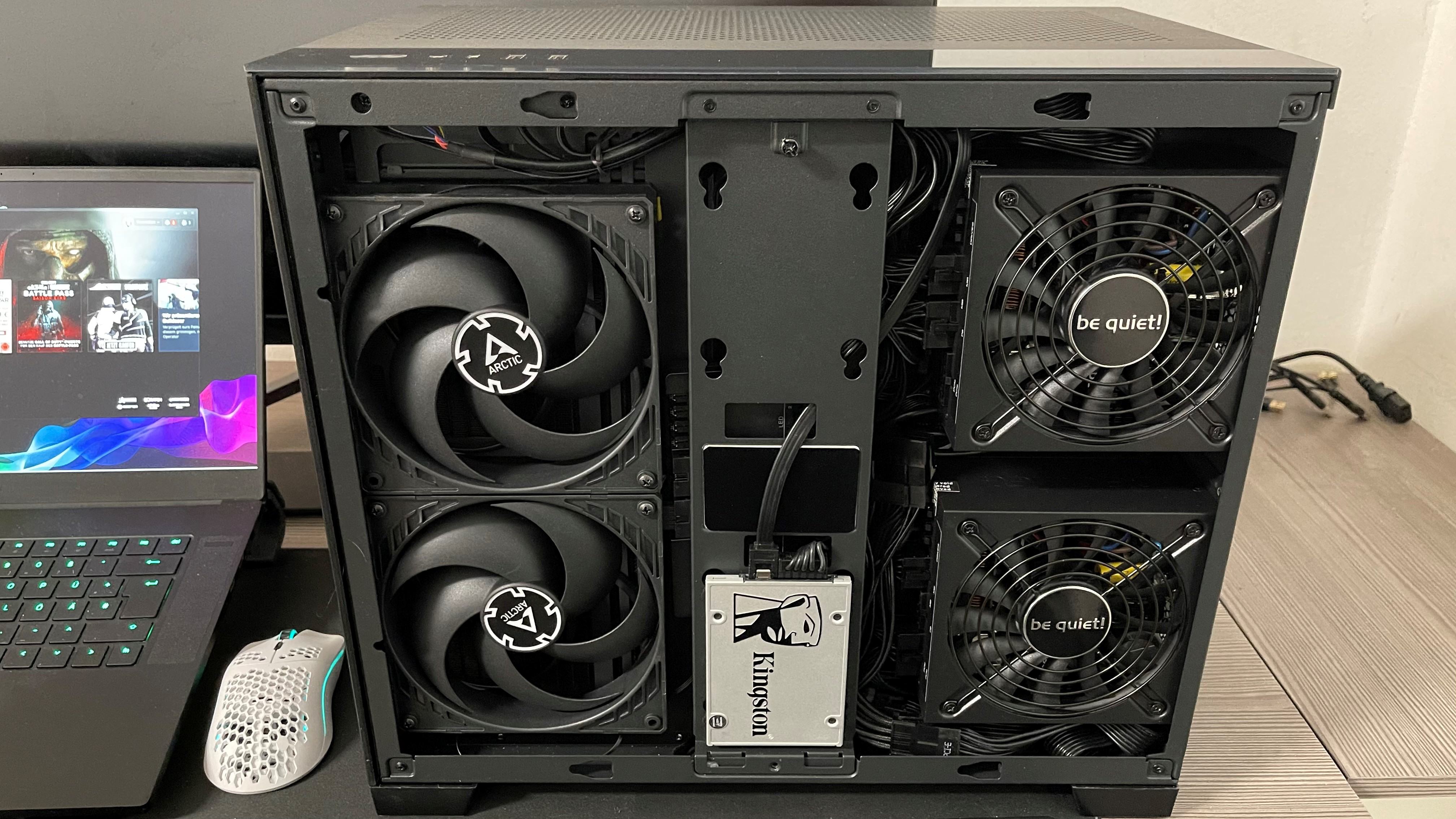

@martin28bln sehe ich das richtig und du hast bis auf den Hecklüfter nur ausblasende Lüfter?

@sirwillow Geile Sache. Wie ist das denn dann genau verkabelt? Das sieht man im Video nicht genau.
Wie springt denn das Netzteil an welches nur mit der GPU verbunden ist?
Vermutlich mit nem Adapter am ATX-Stecker, der die zwei Startpins ans zweite Netzteil bringt.
@L_uk_e Danke! Die Netzteile sind mit einem Adapterkabel von Kolink verbunden.

@~HazZarD~ alle einblasend bis auf: Hecklüfter S12 und P14 unter dem Netzteil. Ich wollte mal Prio auf innere Gehäusetemp. wegen RAM OC legen. Eventuell teste ich irgendwann nochmal umgekehrte Konfig.
Edit: natürlich alle ausblasend bis auf Heck und Seitenlüfter unterm Netzteil. Danke für Hinweis

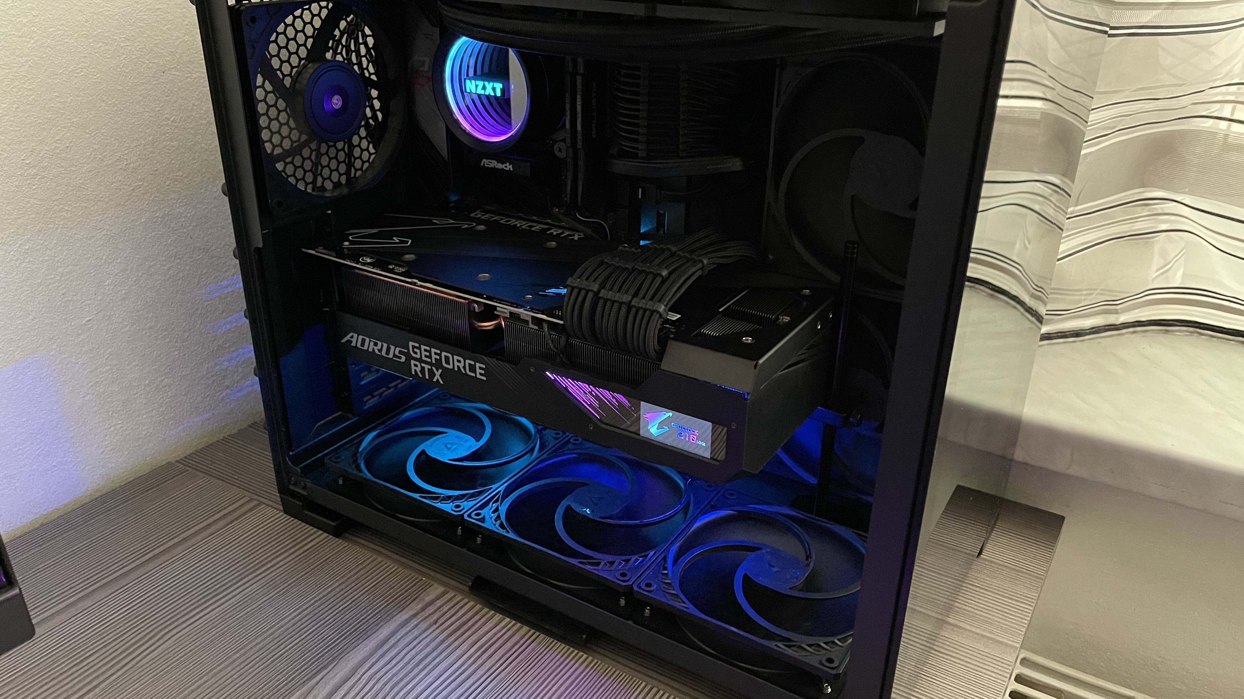

@martin28bln Also auf deinen 3 Bildern pusten alle raus bis auf der Hecklüfter. Das sieht man doch an den Streben
Ja nur dass der da überhaupt nichts bringt. Der pustet halt einfach gegen das Mainboardtray.
Und du hast geschrieben, dass alle einblasend verbaut sind bis auf der unterm Netzteil und der am Heck. Aber es ist genau umgekehrt.
Und ich dachte schon ich hab was an den Augen :fresse:
Ich hab unten und hinten einblasend und oben und Seite raus.
Hinten direkt auf den CPU-Kühler, unten direkt auf die GPU. Die beiden Deckellüfter sind dann ganz nach rechts verbaut und der an der Seite ganz oben.

@sirwillow
Krass mit den zwei Netzteilen! Hast da noch was am seitlichen Deckel bezüglich Frischluft für das zusätzliche Netzteil gemacht?

@No_Name Nein, die vorhandenen Löcher im Sidepanel sollten ausreichend sein. Dank dem Lockdown hatte ich Zeit alles zu verkabeln, die
Lüftergitter zu drehen und das Bauer Logo abzudecken:asthanos:

Danke dir. Dann hast du aber trotzdem Löcher rein bohren müssen, oder? Anders kann das eigentlich nicht passen.

@No_Name Klar👇🏻
