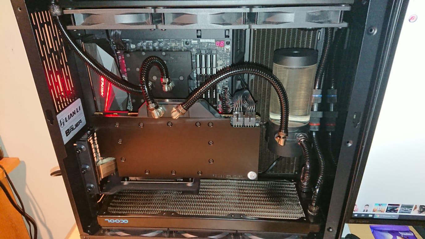

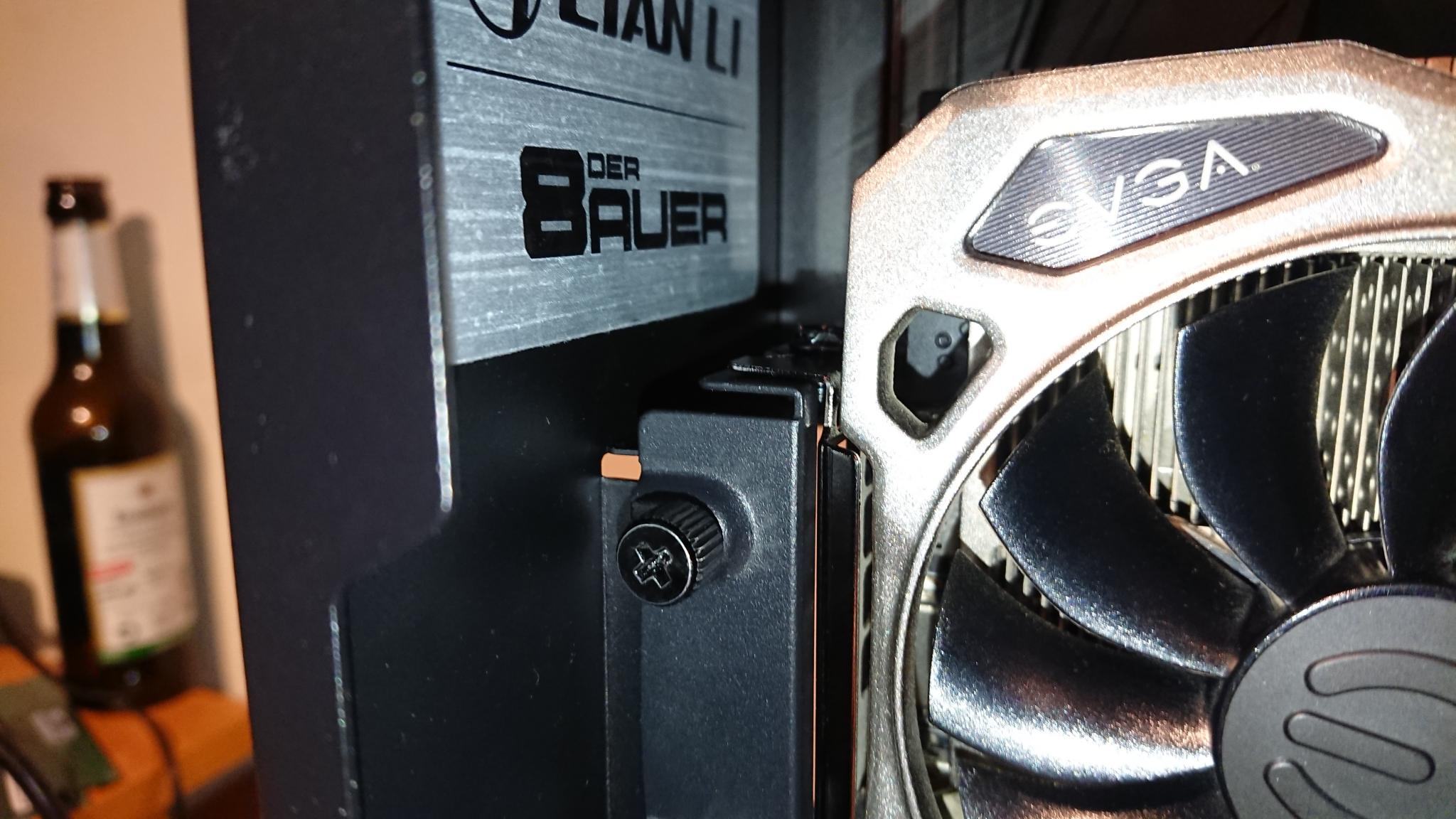

Was so bloß stört...das Kabel drückt die Karte nach vorne (vom Bild aus gesehen).
Als Stütze wollte ich einen Rest Hardtube benutzen, oder mal gucken.
Habe die Karte erst in die vertikale Slotblende gesteckt, dann einen Schraube von oben rein und dann ans Gehäuse geschraubt...bisschen drücken und gut ist. :d
Höher als auf dem Bild bekommst du die Karte aber nicht...Unterkante Riserkabel zum Boden sind ca 40mm Luft.
Werde auch erst 3x Lüfter im Boden installieren und dann gucken, ob es so gefällt.
ja bin gespannt. Deine Bilder haben mich auf jeden Fall weiter gebracht bei meiner Entscheidung.
Ich werde das hier testen: PHANTEKS Vertical GPU-Bracket, 220mm PCI-E x16 Riser F…
Erhoffe mir das ich durch die universelle Lösung den Zirkus der unteren Befestigung erspare. Ich lade am Sonntag mal meine Bilder hoch.
Siehste...ich wusste es, dass es da eine bessere Lösung für gibt!!!
Die habe ich natürlich "übersehen" und ist bestimmt besser und auch noch günstiger!

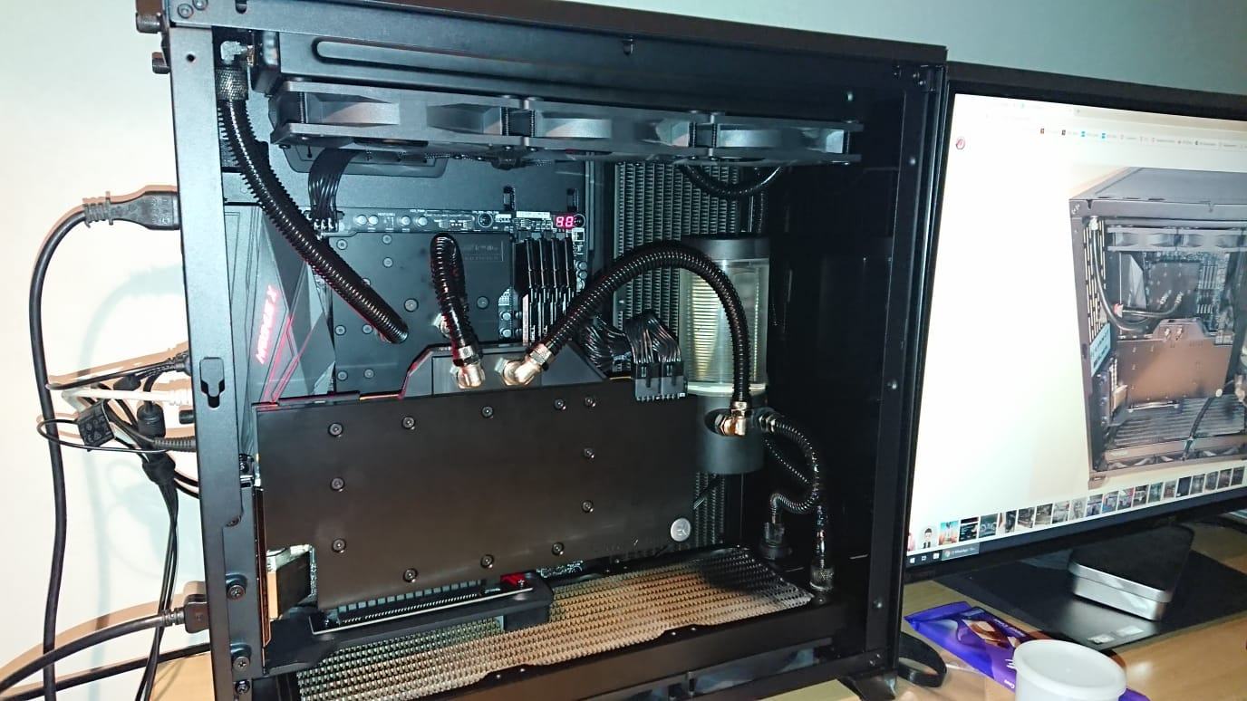

So, bin nicht fertig geworden leider. Rest dann am Wochenende.
- Pumpe kommt in Rückkammer.
- Deckelradi wird auf Pull umgebaut.
- Winkelanschlüsse Monoblock und Graka.
- Schläuche verlaufen dann hinter der Graka
- Alle Schläuche bekommen Knickschutzfedern komplett.
Ich will damit eine cleane schwarzmatte Metallische Optik erreichen.
Zwischenstand hier als Bild.
Sieht dann bestimmt cool aus, musst du nur noch das alphacool Logo auf dem Radi übermalen/tapen oder sonstwas :d
Haha, mattschwarz spray steht hier schon. Unter anderem deswegen....

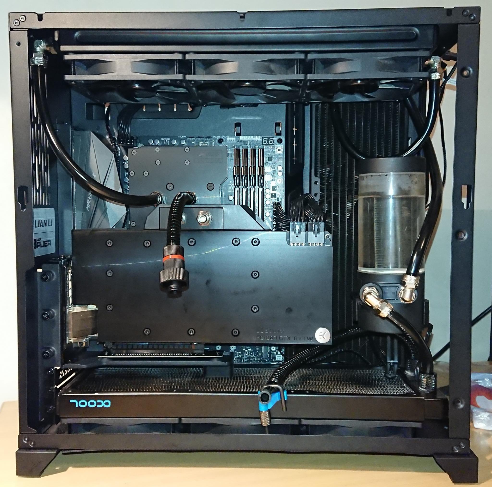

Was Meint ihr zu folgender These:
Eigentlich könnte ich die Lüfter am oberen Radi komplett weglassen. Der würde doch durch den Druck der einblasenden Boden und Rückwand Radiatoren sowieso durchströmt werden.
Oder bringt Pull über dem Deckenradi trotzdem Vorteile und sollten angebracht werden.?
- Die Pumpen/AGB Kombi habe ich doch in der Hauptkammer belassen. Ich habe sie aber etws besser plaziert. ( Ich habe gerne den Wasserstand im Blick )
- Alle Rohre haben nonstop Knickschutzfedern. ( Die werden auch gleich für wilde Schlauchbögen ausgenutzt)
- Die Frontscheibe habe ich schwarz foliert. Eine Schnellkupplung habe ich in der Ecke ausserhalb des Sichtbereiches eingebaut um später leichter Wasser ablassen zu können
- Die Lüfter im Deckel habe ich doch Push belassen. Die Noiseblocker black silent stören meine Matt schwarze Optik nicht wirklich
Wie gefällt euch dieser "non LED" Industrielock. Bin auf eure Meinungen gespannt.
Erst eben... gratuliere ich zum System:wink:...ich krebs' hier noch halbfertig rum.:motz:
Subjektive Meinung...am besten Hardtubes, schwarze Fittinge, sehr dunkles Gesöff (oder, lieber mattschwarze Tubes) und die dunkle Folie wieder weg!:d
Wichtig...DIR muss es gefallen!:wink:
Wie sind denn die Temps?
Wasser geht max auf 41 Grad hoch nach Stundenlangem Zocken. GPU / CPU sind bei 50 Grad +/-
Alle 9 Lüfter drehen mit 500rpm am start. Ab 40Grad Wasser wird geregelt . Bei besagten 41Grad pendelt er sich bei 600RPM ein und sind somit immernoch Silent.
Bin zufrieden.
