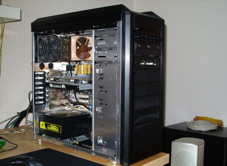

Das neue Lian Li Armorsuit P50 ist mittlerweile auch verfügbar.
Gibt nichts an dem Gehäuse auszusetzen. Einziges Manko, die erhältlichen Window-Sidepanel passen alle nicht, habs probiert. Aber laut Lian Li, soll es in den kommenden Monaten entprechende Window-Panel geben...

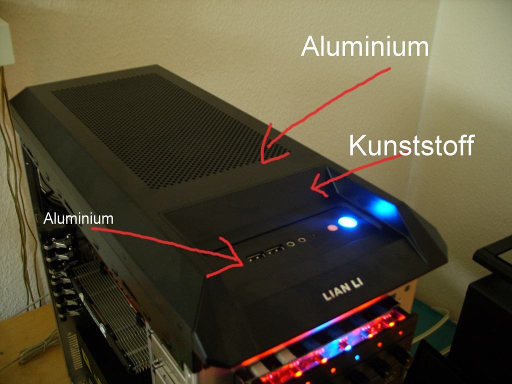

Die obere Abdeckung des Gehäuses ist doch aus Kunststoff, oder ?
Das ist ja bei Lian Li eher ungewöhnlich. Stimmt die Qualität ? Passt es zum Aluminium ? Wie empfindest du die Qualität und Lautstärke der Lüfter ? Ich bin jetzt nicht so der Silent-Extremist, aber es sollte nicht den Staubsauger übertönen. :shot:
@Pogotoifel
Die obere Abdeckung ist nicht aus Kunststoff, sie ist ebenfalls aus Aluminium, genauso wie die komplette Front. Bei den neuen Lancool Gehäusen, die bald erscheinen und ebenso aufgebaut sind, wie das P50, ist die Front und das Oberteil aus Kunststoff.
Aber hier ist alles komplett aus Aluminium.
Die Lüfter sind auf 12V sehr laut, daher empfehle ich eine Lüftersteuerung, um sie runterzuregeln, allerdings laufen die lüfter erst bei 7V an, sind dann aber leise, zumindest die zwei 140er Lüfter im Deckel, die 120er vorne und hinten sollte man austauschen.
Dafür ist die Festplattenentkoppelung grandios, da ist die von Coolermaster ein Witz dagegen...

@Pogotoifel
Da sieht man mal wieder, wie man sich durch Online-Reviews fehlinformieren kann. Da wurde auf irgendeiner englischsprachigen Seite klipp und klar gesagt, dass die obere Abdeckung aus Kunststoff ist, sich aber gut ins Gesamtbild einfügt.
Aber so gefällt es mir natürlich besser. Noch das nächste Gehalt abwarten und das P50 ist mir! :love:
edit: Obwohl, ich glaube ich habe das im Review nur falsch verstanden. Glaube der meinte den Breich um das I/O-Panel:
"The sloping top/front panel is made from plastic - I would say that this is because it would be impossible to fold/bend the aluminium into this shape, or perhaps it was financial constraints - Either way, the plastic panel is a perfect match for the aluminium and looks great. You'll be pleased to hear that the rest of the case is made from Aluminium."
Ein kleiner Bereich des Deckels ist aus Kunststoff, der, wie du es schon verstanden hast, um das I/O-Panel, aber drumherum und das Panel selber sind aus Aluminium.
Integriert sich aber wunderbar in den Deckel.
Hier zur Veranschaulichung:
