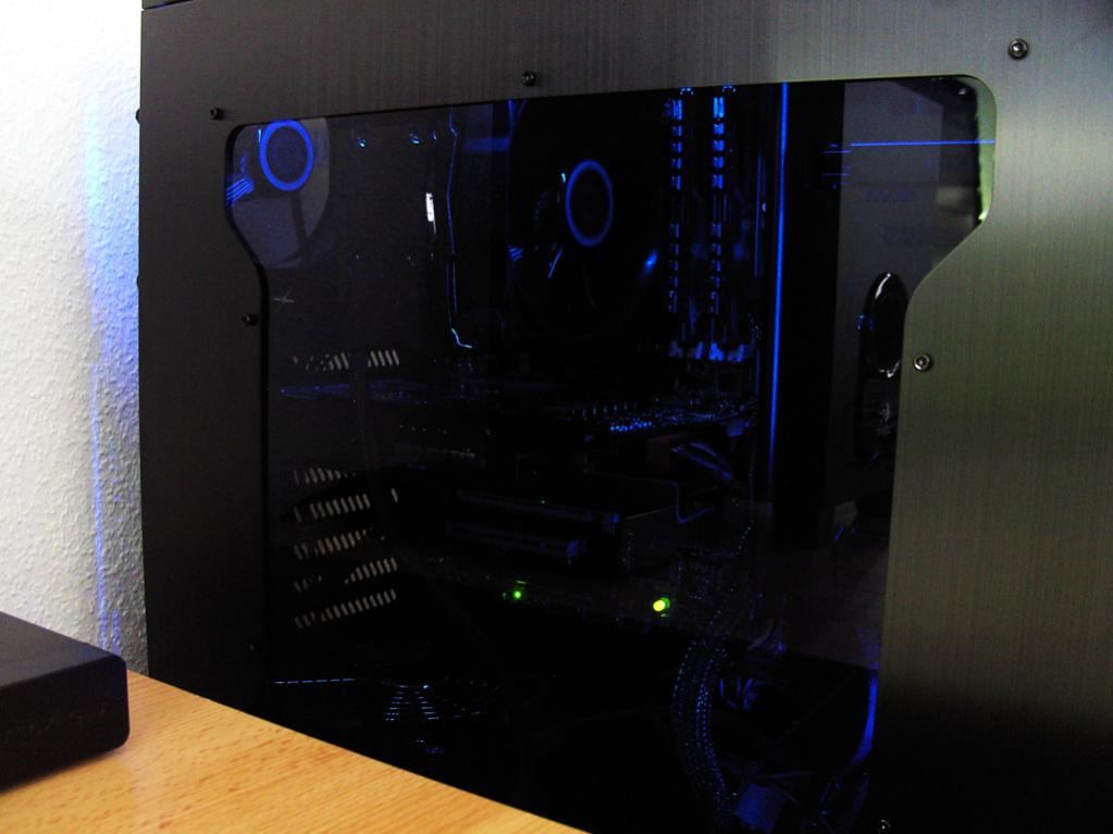

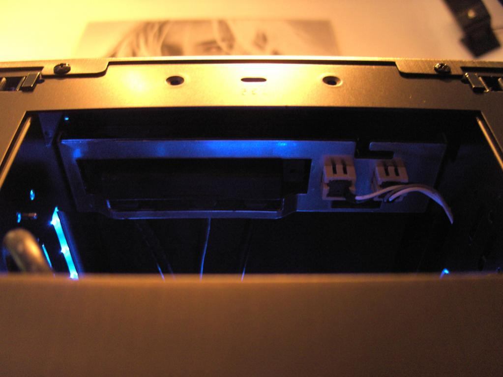

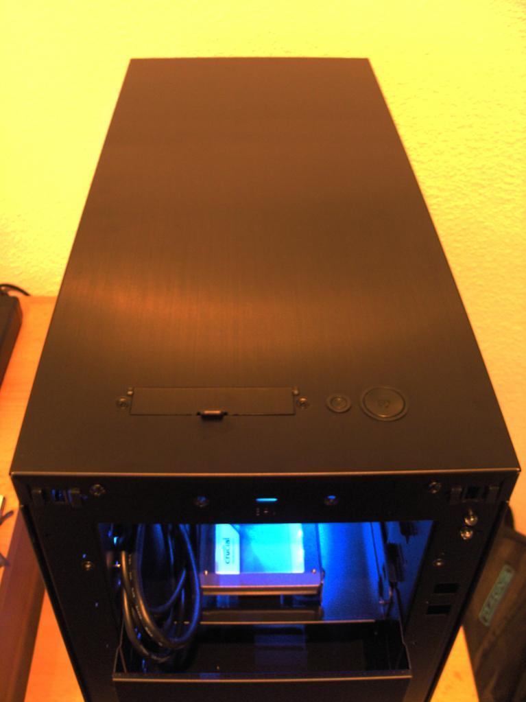

heute am 60FNWX gebastelt, da mir der Deckel nicht gefällt hab ich den vom FN genommen
Deckel passt, aber da die Schalter am FNWX Deckel anders sind musste ich die Halterung beim FN nehmen
dazu 4 Nieten aufgebohrt und dann am FNWX befestigt, jetzt hab ich endlich einen cleanen Deckel :wink:
außerdem hab ich das original Window Plexi abgebaut und eins mit 3mm Grau an die Innenseite geschraubt
so wirkt das Case viel edler :)

Das neue Plexi im Seitenteil sieht gut aus. Passt gut zu dem schwarz.

Den Festplattenkäfig hab ich rausgeschmissen (braucht eh kein mensch^^)und dafür die HDD im 5 1/2 " - Schacht zwischen Gummiseilen Aufgehängt, man hört nur die Zugriffsgeräusche ganz leicht :)
Ich bin von der Lian Li Qualtität begeistert und die Optik is bei dem ding ja sowieso sehr schön schlicht.
Jetzt Brauch ich nur noch nen Staubfilter, den ich mir da ranbasteln kann, der sollte aber nicht zu viel Widerstand haben, sonst funktioniert der Semipassiv-Betrieb nichtmehr :fresse:
