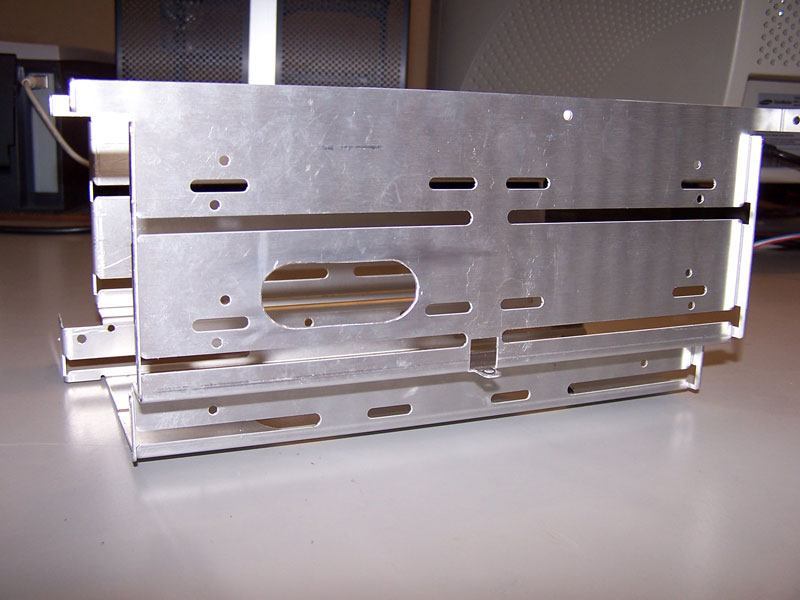

Hier mal Bilder von meinem Umbau auf Wasserkühlung. Verwendet habe ich den gleichen Alu-Rohling, wie bei dem 2x120ger Mod.
Rohlinge aus 2mm Alu (links auf dem Foto), für die Radiator-Vorkammer hab ich noch...wer will, PN an mich ;)
und zusammen mit einem MagiCool XTREME Dual 240 Radiator.
Ist der einzige Radi der passt...alle anderen sind zu breit ,zu lang, oder zu hoch...
http://www.aquatuning.de/product_info.php/info/p1714_MagiCool-XTREME-DUAL-240-Radiator.html
So, rein damit...rechts und links jeweils drei M3 Senkkopfschrauben, die Lüfter reingeklickt in die Gummimuffen vom Radi und ....cool schaut's aus :d

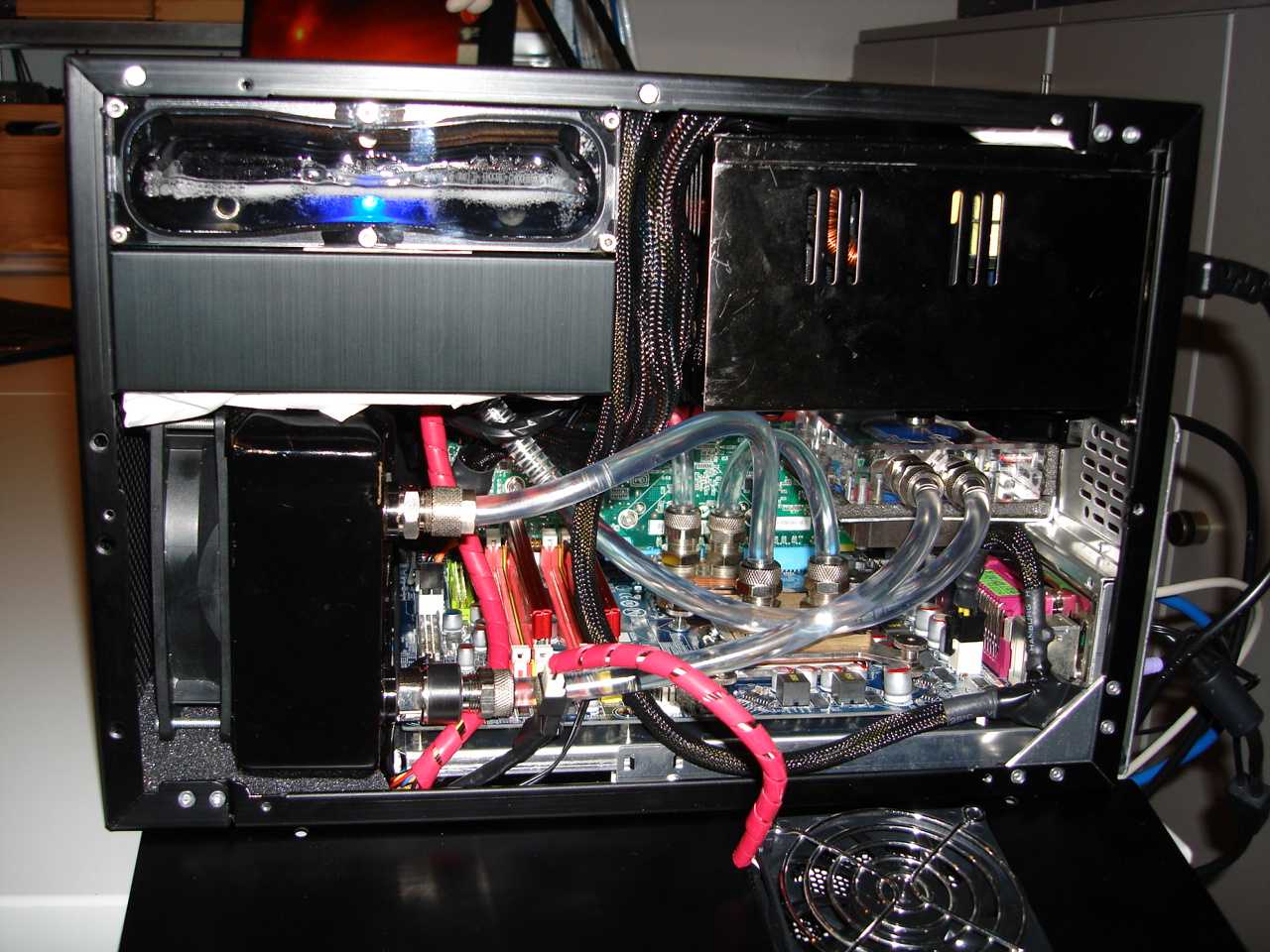

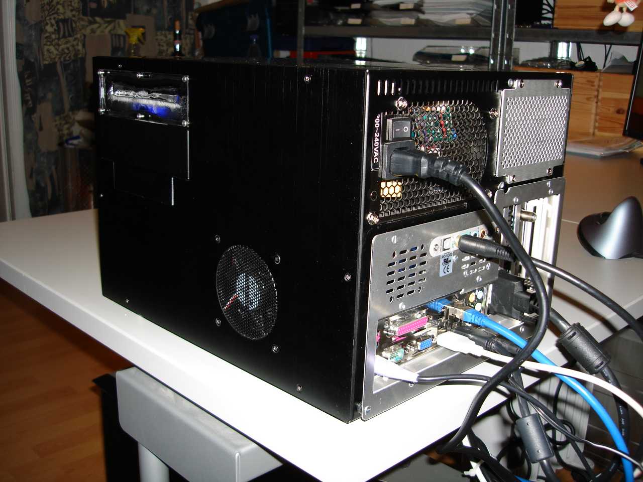

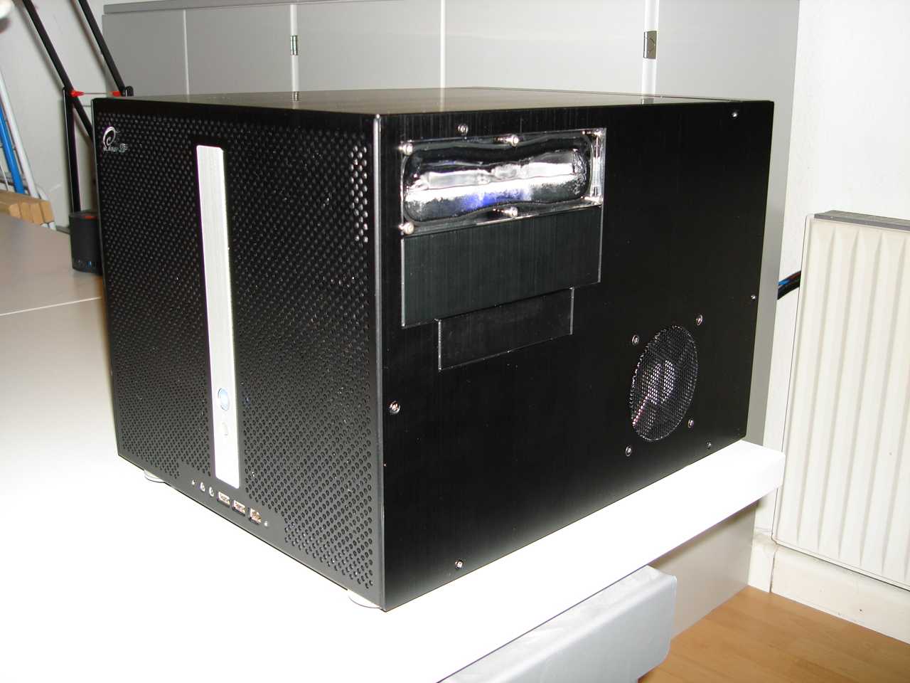

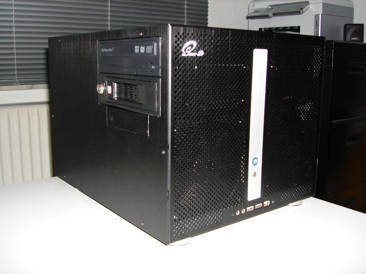

Durch Zufall bin ich auf das Lian Case V300 aufmerksam geworden und habe den Thread von Indyaner entdeckt - Klasse Aufbau !
Insbesondere die Beiträge von Noedar ( ich möchte niemanden zurückstellen ) haben mich dazu veranlasst mir auch wieder mal was Neues zuzulegen.
Gut .. während ich eure Appetithäppchen immer gelesen hab, bin ich parallel ans Werk gegangen.
Jetzt werfe ich halt mal ein paar Bilder rein ... aber Vorsicht ich bin Neuling
in Bezug auf Internet Foren ... also es geht vielleicht etwas schief.
Das Case kennt ihr ja ( die Standard Mods habe ich durchgeführt ) ...
Neben den kleineren Übertaktungsdingen und relative Abstimmung der Komponenten ist mir insbesondere eine geringe Geräuschbelästigung wichtig.
Es liegt daher nahe auf eine WaKü zurückzugreifen ( Teil-Wakü ).
Ich bin mit dem Ergebnis eigentlich ganz zufrieden.
-> Handwerklich reicht es natürlich nicht an Noedar´s Umsetzungen ran :-)
-> Geräuschmäßig ist das Ding aber ganz ordentlich für dieses kompakte Gehäuse
( bis auf die Festplatten - da muss ich mir noch was einfallen lassen )
So long !
