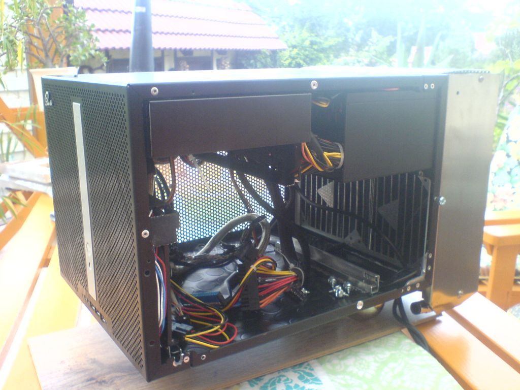

so jetzt gibt es Bilder zu meinem Umbau
Also zunächst mal die rechte Seite mit dem Ausschnitt für das NT. Leider nicht ganz sauber geworden und auch im Endeffekt zu groß. Und einmal Dremel voll abgerutscht => Kratzer in der Seite
geöffnete Seite. Der Ninja mit den 2 Papstlüftern, als Hauptkühlung für diese Seite. Links oben der "Passiv-Kühler" der 2 HDDs ein Aluprofil.
Die 2 schwarzen Kabel die zw. NT und dem 1. Papst durchgehen sind die 2 PCIe Kabel.
Hier noch der Zwischenraum zw. NT von CPU-Kühler

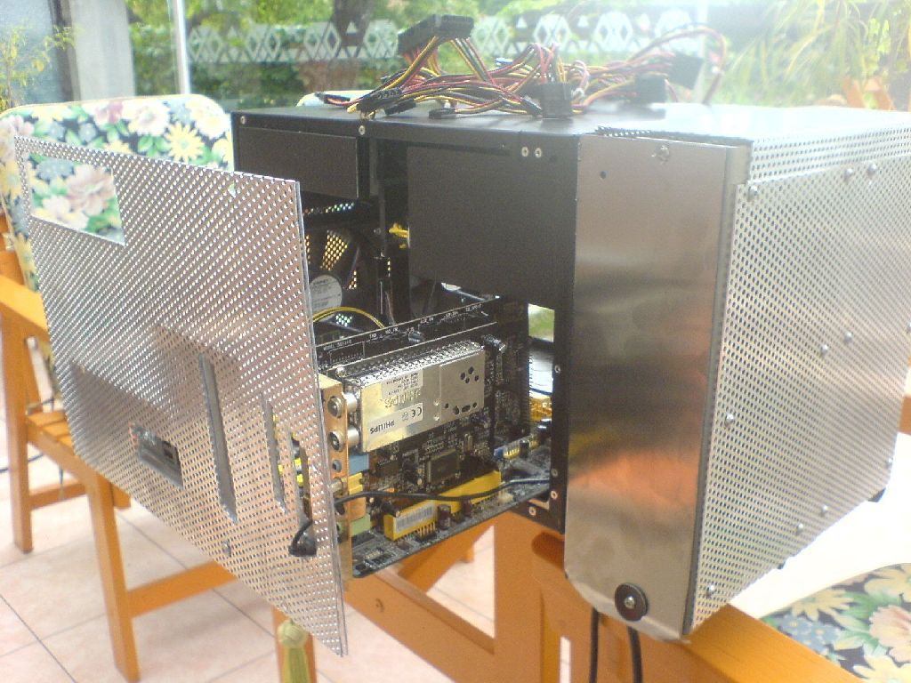

Nähere Betrachtung von der Unterbringung der beiden HDDs. Nicht final, aber da ich eh ne WaKü machen will, muss das erstmal so bleiben
Einmal die Rückseite. Abdeckung für die linke Seite will ich noch machen, aber bis jetzt kein gutes Material gefunden, was mir gefällt. Rechte Seite die normale Abdeckung von HDD Schacht.

linke Seite offen, da noch nicht der Lüfterausschnitt für den 120er gemacht wurde.
Auf der rechten Seite das Laufwerk und das Frontpanel mit Lüftersteuerung, Temp-Sensor etc. Hab durch nen dummen Fehler leider mehr als nötig vom Käfig weg geschnitten => 2te Schiene vom unteren Käfig fehlt. Ist aber gelöst worden.
Gut zu sehen ist die Aufhängung des HDD-Käfigs, dessen Hauptlast auf einem Alu Winkel profil aufliegt, was mit dem Gehäuse links verschraubt und rechts mit einer Verlängerung zusammen mit dem Laufwerk-Käfig vernietet ist. Hinten ist das Ganze mit 2 Schrauben am Gehäuse befestigt. Wem das Profil schief vorkommt: Mir auch, ist aber ne Höhendifferenz von <1mm und Wasserwaage stimmt mir zu :bannana:
Noch ne Nahaufnahme der Aufhängung

Paar allgemeine Sachen: Bin eigentlich ganz zufreiden mit dem, was rausgekomen ist, nur paar Kleinigkeiten stören mich. Ist halt ne ziemliche Fummelarbeit, wenn man irgendwas aus- bzw. umstecken will. Beispielsweise, wenn man wie ich am Anfang 1 SATA-Stromkabel beim 3er Käfig vergeßen hat und deswegen nochmal MB-Schlitten raumachen muss, damit der Käfig demontiert werden kann :-(
Temps sind meiner MEinung nach in Ordnung. Habe im Idle jeweils System ca 40, HDDs 35-40, CPU 40. Unter Last nochmal max. 15° drauf.
Problem ist jetzt halt eigentlich nur die Lautstärke. Denn ist für so ein System zwar leise, aber will es noch leiser bekommen.

schade halt das alles schnell schnell gemacht werden musste (und es sollten nächstes mal kleinere bilder sein, schonmal was von Jepeg komprimierung wie sie jedes Blidproggie anbietet verwendet habe hier nur ISDN ;) )
Ein bissle Brachial die hdds auf dem Netzteil abzustützen...
Hoffe du findest die zeit alles ein bissle sauber abzuschleifen und zu lacken aber da müsstes du alles ausbauen^^ kennst dich ja nun damit aus.
Hinten kannst du dir Lochblech besorgen 3mm Lochabstand mal 2,5 Weite. dann solltest erstmal alles wegmachen wie die sinnlosen 40er lüfter.

Hab jetzt recht lange überlegt, wie ich das ganze vberbessern kann udn vorallem die Kratzer rausbekomme. Führt irgendwie alles zu nem neuen Gehäuse. Denn drinne ist es auch verkratz und sind einige unnätige, unsauerbe Bohrungen in dem Gehäuse. Zudem kann ich kaum die 2 Löcher von den BulginTaster einfach wieder loswerden...
Wegen Hdds auf das NT. Ja und nein.. Denn die obere Platte ist am gehäuse verschraubt und es leigt fast kein Gewicht aufm NT auf. Die untere Platte allerdings schon. allerdings hauptsächhlich deswegen, weil ne urspüngliche Idee wegen des 5mm zu langen SATA-Kabels des DVD-Brenners gescheitert ist....
