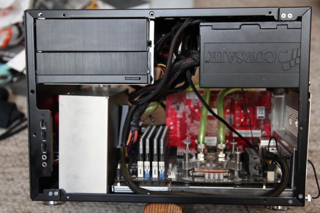

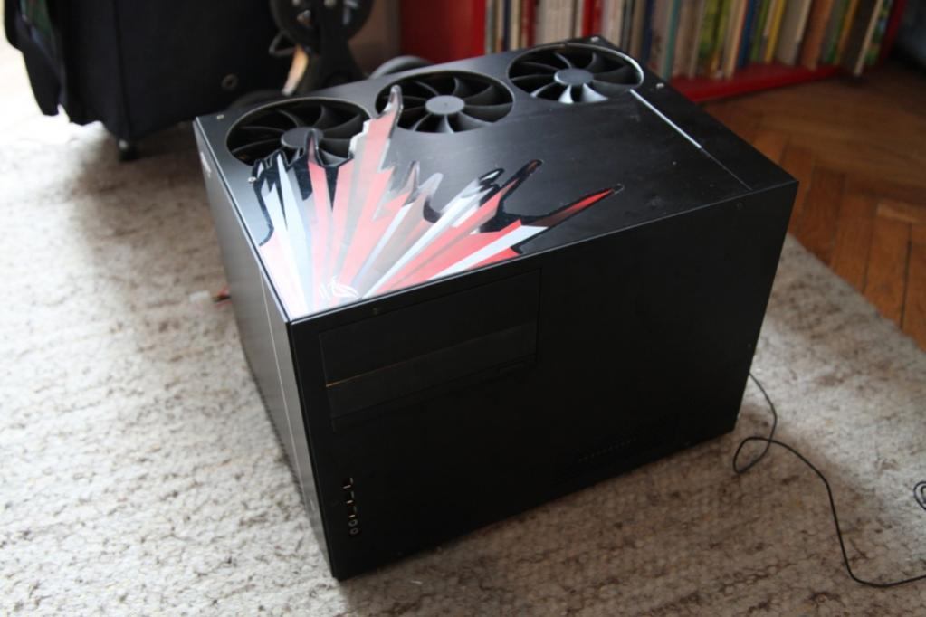

sodala, hier sind jetzt mal ein paar bilder damit ihr mal meinen fortschritt sehen könnt :)
Hier einmal die Hauptansicht, da gehört dann noch ein plexi/echtglas window rein

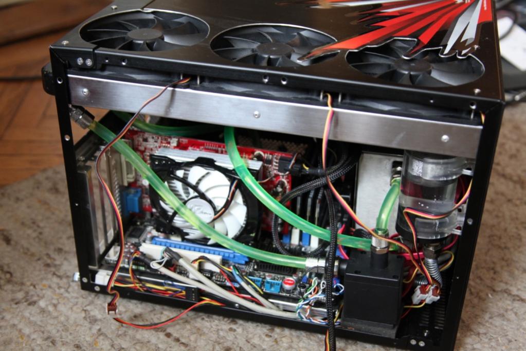

Weiters die erste offene Breitseite des kleinen. Hier könnt ihr ja schon sehen dass da noch einiges fehlt. Wie zB. die Nieten am DVD laufwerksrahmen den ich vorläufig einmal mit doppelseitigem klebeband an den deckel geklebt habe. Weiters muss ich noch das Silentstar noch am Boden austarieren und verschrauben da es derzeit genau auf der Schiene im vorderen Teil des Cases steht. Vom Kabelmanagement beginne ich erst gar nicht, aber das seht ihr eh auch gleich auf den nächsten Bildern :fresse:
Und hier das Paradebeispiel für das angesprochene NOCH nicht vorhandene Kabelmanagement :d Man sieht auch gleich dass ich am Deckelausschnitt einen Denkfehler begangen habe und daher den Radiator nochmal ausbauen muss um eine ~5mm lange Lasche wegzudremeln die den hinteren Teil des Cases ein bischen verbiegt... :grrr: (auf dem Bild sieht es wegen des Kamerawinkels ziemlich schlimm aus, ist es aber nicht so sehr) Achja was ich vollkommen vergessen habe: Der Schlauch wird in Zukunft anders verlegt werden, aber da mir noch die schotts dazu fehlen kann die neue Schlauchführung noch nicht realisiert werden. am Bild unten sieht man eh auch schon die Löcher für die 2 Schotts, den Rest könnt ihr euch ja schon denken ;)

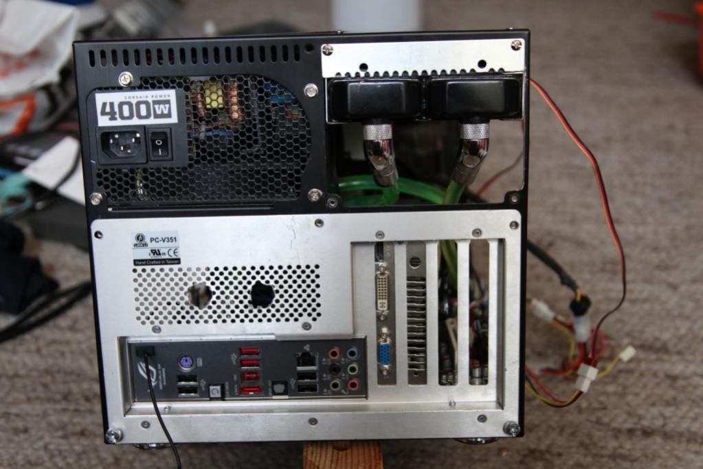

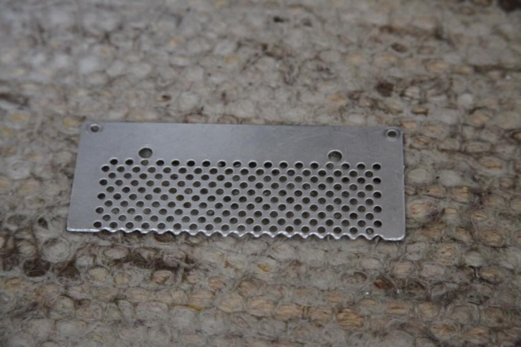

Das ist die derzeitige Rückansicht meines v351, hier sieht man sehr schön dass unter dem Radi noch unmengen an Platz für weitere Lüfter oder sogar für einen dickeren Radi vorhanden ist. Ebenso schön sieht man hier wie schon gesagt schon die Löcher für die 2 Schotts. die Winkel des Radis werden also beide nach links unten zeigen was mir persönlich besser gefällt. Das 2. Bild darunter ist die Abdeckung für das große Loch unterhalb des Radis. Schaut ja sonst nicht schön aus ;)
