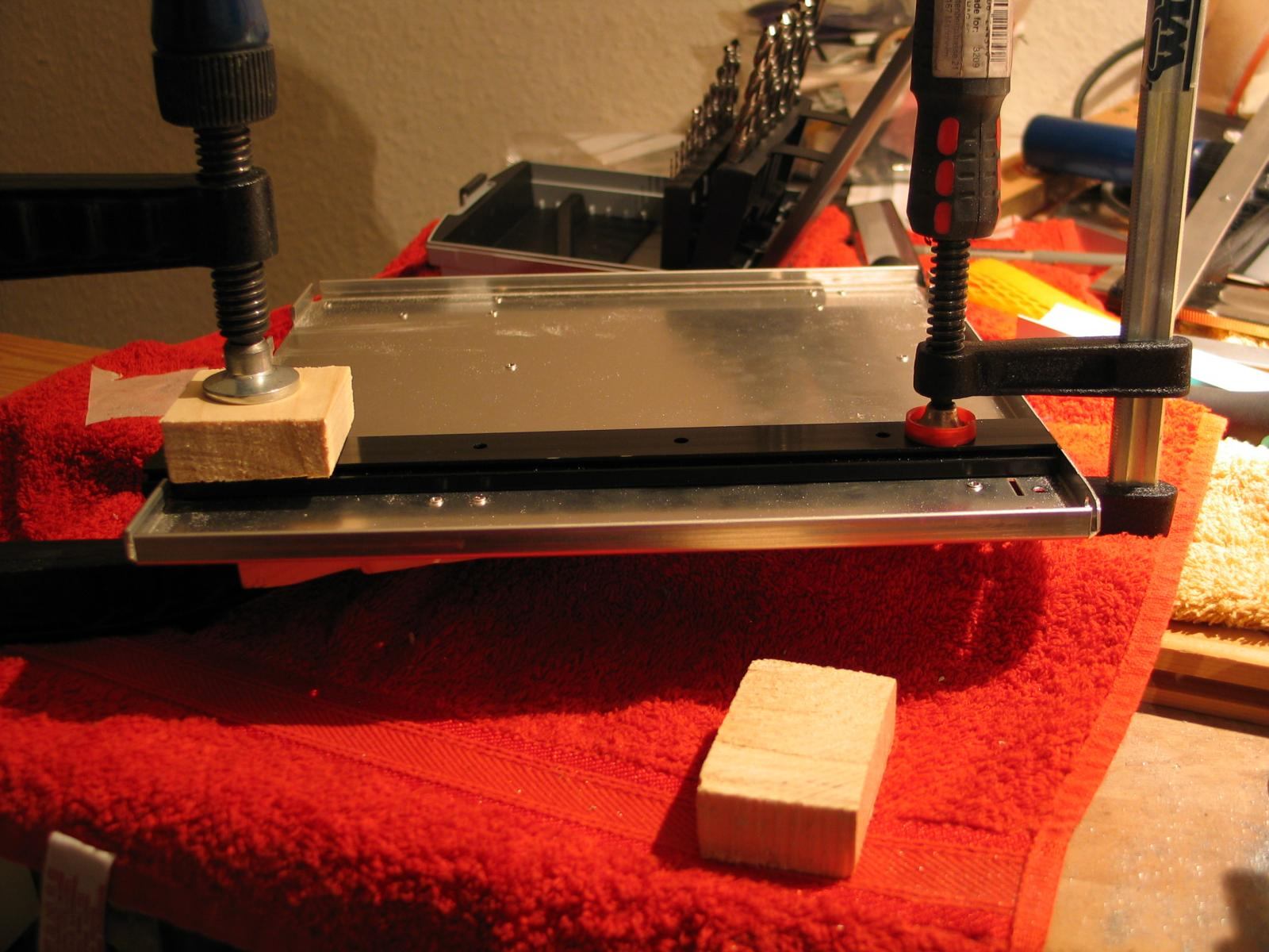

Moin,
bin jetzt mit den Teilen von Noedar beschäftigt. Bau gerade mein Tray um. Habe die Lineargleiter etwas weiter zur Mitte hin angeordnet, weil man die Kabel für Mainboardanschlüsse besser verlegen kann.
gruss
Neo2K

Sieht doch schon mal sehr gut aus. Mehr Bilder :d
