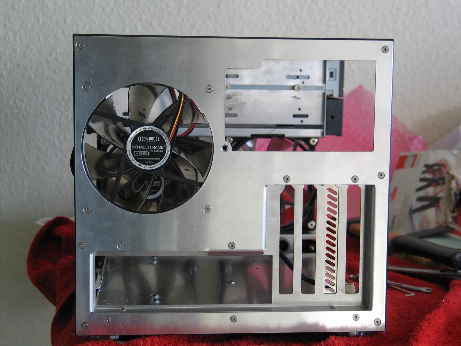

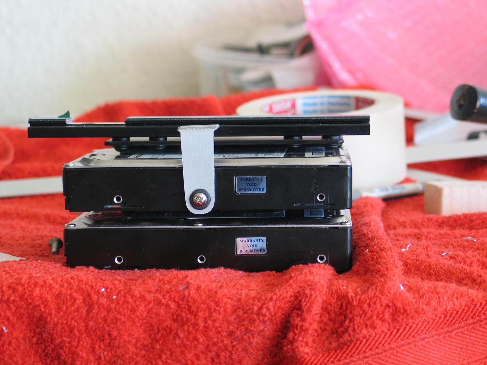

Moin,
so, jetzt mit neuen Lufterschrauben und einem Anschlag für die Datenschwebe
gruss
Neo2K

Anschlag ?... klär mich auf auf Neo :)
Der Anschlag hat den Sinn, dass die Festplatten sich beim Transport nicht mehr bewegen und so z.B. den Lüfter oder einen hinten angebrachten Radiator beschädigen können. Der Anschlag wird mit dem guten doppelkseitigen Klebeband am Gehäuse befestigt und ist so gearbeitet, dass die Entkopplung der Festplatten weiter gesichert bleibt.

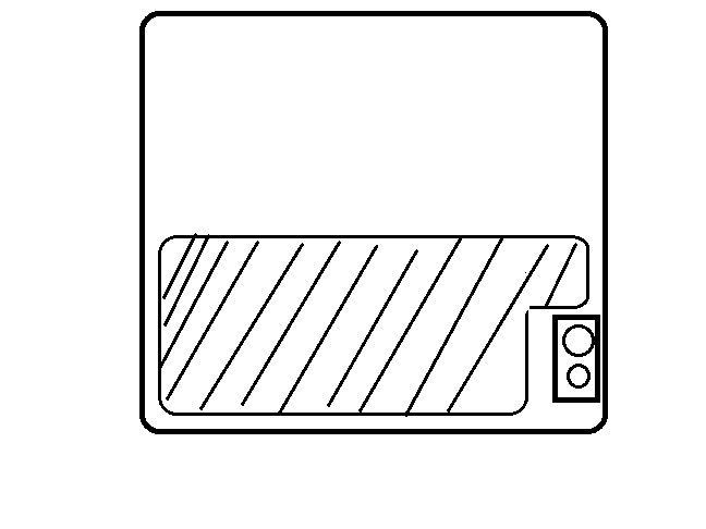

Hab mir heute meine zweite Postville 80GB bestellt. Die Teile gehen diese Woche noch zum Pulvern. Am Wochenende passe ich die Lineargleiter für den Mainboardtray an. Dann muss ich nach einer gescheiten Bedestigung suchen, bzw. kreieren. Die Wakü muss warten, das Gehäuse geht dann erst einmal zu Martma zwecks Inlaywindow für die Frontplatte. Siehe Skizze:
Danach bin ich zwar pleite aber auch happy, dann kann ich erst einmal zusammen bauen. Hat ja nun auch schon so um die zwei Monate gedauert.
Klasse gemacht, Neo...du bist der erste der eine Transportsicherung konstruiert hat. :bigok:

Moin,
das Teil ist nicht aufwendig. Die Herstellung hat in Handarbeit keine Stunde gedauert. Mich hat es eben nur genervt, das die Festplatten sich im Gehäuse hin und her bewegen können. Das kann man auch durch zuei Klammern aus Federstahl. die in die Schiene direkt vor die Gleiter geklemmt werden verhindern. Nur ist es dann eine ziemlicher Aufstand die Teile zu entfernen, wenn man die Schwebe ausbauen will. Zumal man dann immer mit leichten Beschädigungen der Schiene rechnen muss.

Neo du denkst viel zu kompliziert! :)
Die Lösung die ich meine dauert ca. 5min, wenn überhaupt!
Wenn du die Position kennst, wovon ich einfach mal ausgehe, wo die Platten optimal liegen, machst du einfach zwei Löcher mit M3 Gewinde in die Schiene (vor und hinter den Gleitern) und schraubst bei bedarf dort einfach zwei schöne VA Schrauben mit Gummipuffer rein .. fertig! Unauffällig, effektiv und schnell zu realisieren!
Moin,
die Lösung hatte ich auch erst im Kopf, habe ich aber verworfen, weil es geht im Bereich der Gleiter sehr eng zu und das ist mir dann zu schwierig, erst immer die Bohrungen mit den Gewinden zu finden, besonders bei montierten Festplatten. So ist das schon in Ordnung und die Montage bzw, Demontage ist kinderleicht und erschliesst sich so auch einfach strukturierten Menschen.
gruss
Neo2K
Oder halt so wie die Stopper/Gleiter mit Schraube drin von noedar!
Ich schau mir das die Tage nochmal an, muss eh noch den einen Teil von der Schiene der DS abfräsen lassen, da ja nun hinten die verstärkung reinkommt und somit das ja nicht mehr passt sonst!
oder eine flache Rändelschraube mit min 26mm Durchmesser finden !und die anstelle einer M4 Schraube zum festsetzen der DS nehmen. Durch leichtes lösen hat sie die Entkopplung wieder
Auch dafür stehen die Gleiter ein Stück über. Mit einem eingelegten Stück Kunststoff zwischen Gewindeende und Führung gibt's auch keine Kratzer.
Bisher habe ich die Kosten gescheut welche herstellen zu lassen. Aber wie es aussieht komm ich nicht drann vorbei ;)
:hmm:... oder ich bau die Fräse um und rüste die mit einem Drehfutter aus. In Messing drehen müßte funktionieren.
