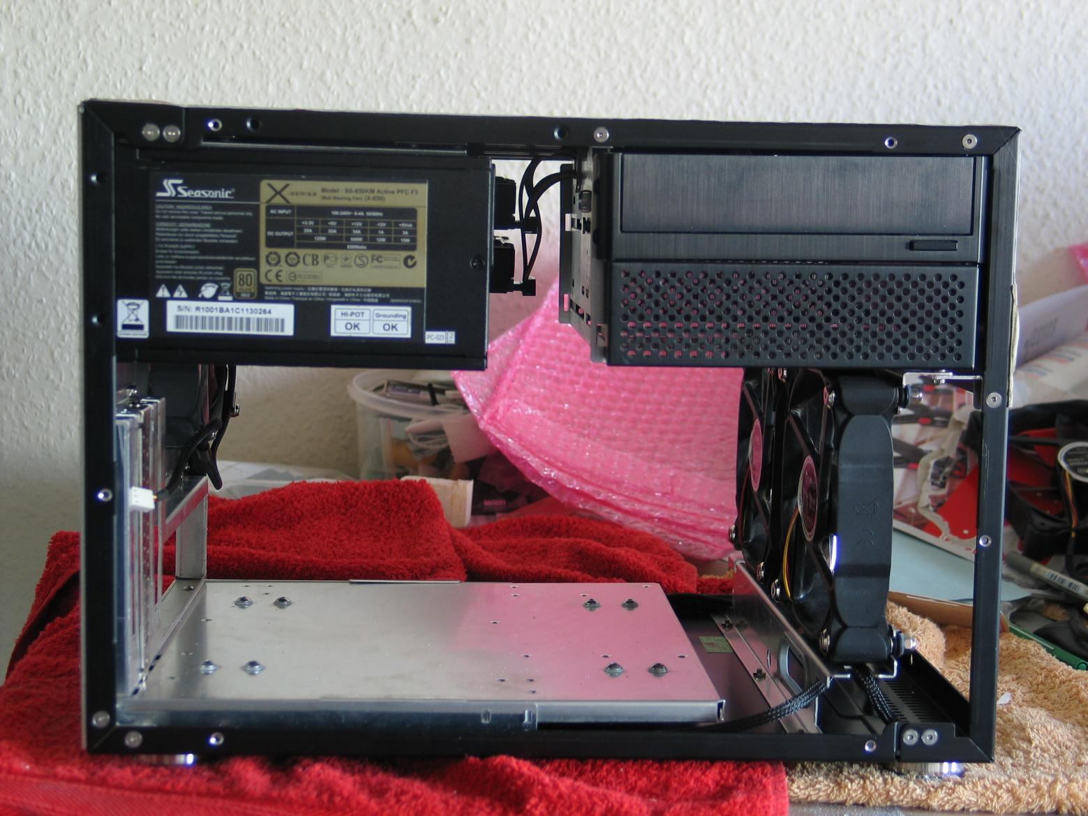

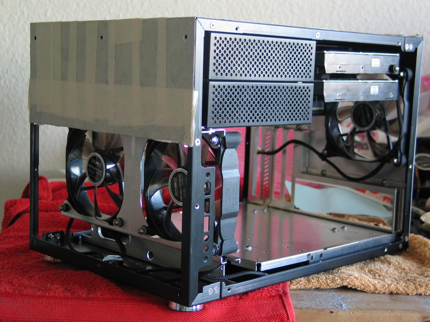

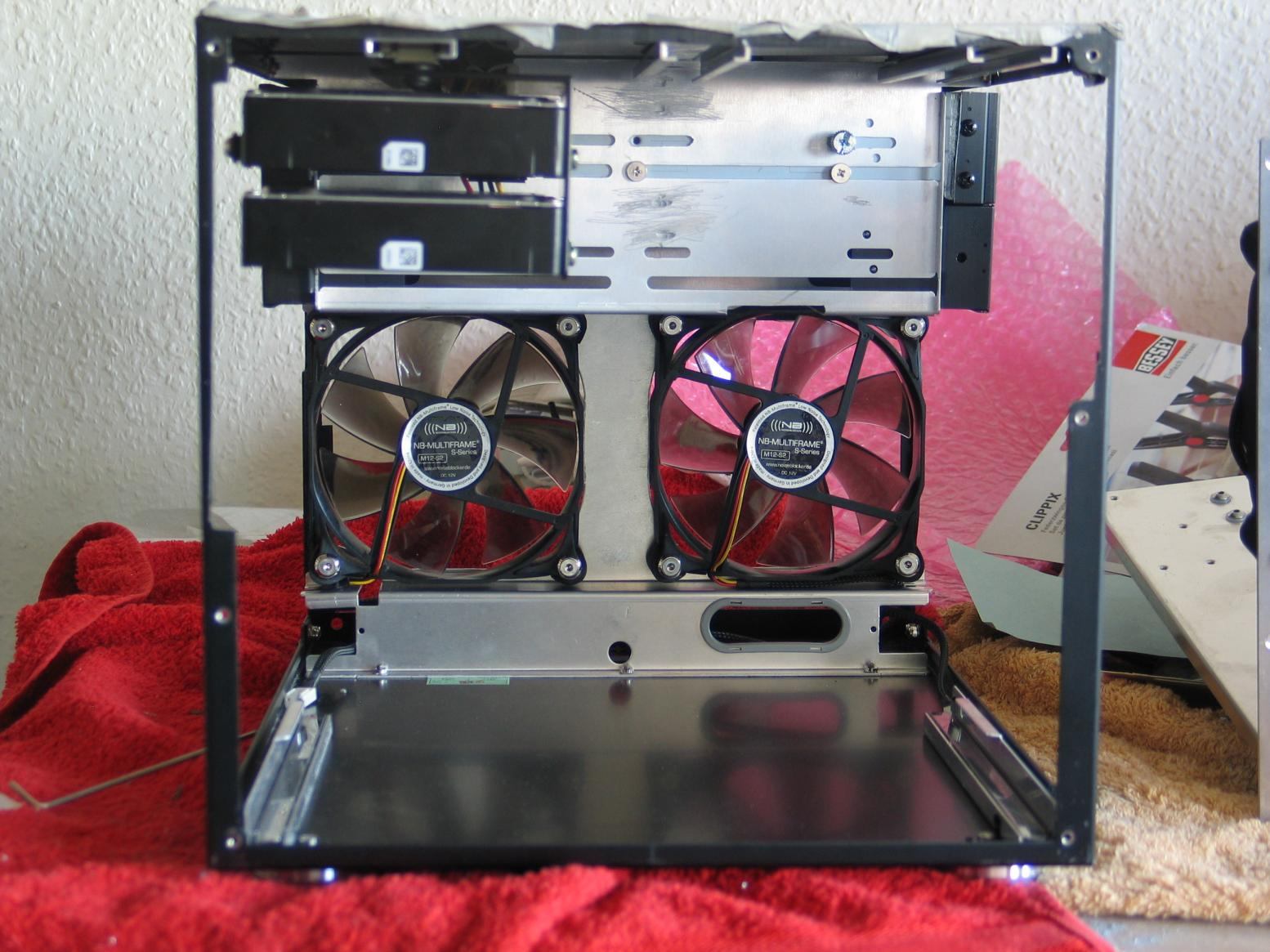

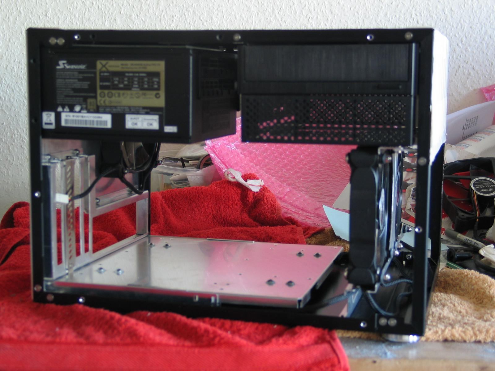

Moin,
hab den heutigen Tag mit der Montage der Gehäuseverstärkung, der Lineargleiter für das Mainboard. dem Komplettieren und Anpassen der Backplate verbracht. War schon ne ganze Arbeit, aber nun ist meine Backplate mit 6 Senkopfinbuss mit dem Gehäuse verbunden. Das stabilisiert das Gehäuseheck entscheidend und sieht richtig gut aus. Bilder gibt es Morgen.
Nächste Arbeitsschritte: Einpassen der Netzteil- und Datenschwebe. Dann alles zum Pulvern. Lineargleiter in der Höhe Anpassen und mit dem Gehäuse verschrauben.
Danach hab ich mal den Kostenaufwand für ne Wakü durchgerechnet. Mir ist ein wenig schwindelig geworden. Die Wakü muss also noch ein wenig warten, bei rund 400 Euronen.
Das kann ich mir momentan nicht leisten. Mal schauen, was ich gebraucht bekomme.
Habs nicht mehr ausgehalten: Also raus aus dem Bett, konnte eh nicht schlafen und dann mal ein wenig gebastelt. Das ist das Ergebnis!! :bigok:
Teile nur mal so eingebaut, muss eh alles noch zum Pulvern. Absolut geil ist die Passgenauigkeit und das alle Teile verschraubt werden, dank Einpressmuttern.
Ich hoffe es gefällt!!
gruss
Neo2K

:hail: :hail: :hail:
Die Lineargleiter für's MoBo Tray sind Klasse !
mehr fällt mir ned dazu ein ! Bei mir erstmal stillstand immo absolut keine Lust :kotz:
Neo2K:
Die Rückansicht mit den Senkkopfschrauben sieht echt edel aus. :bigok:
Das einzige, was mich bisschen stören würde, sind die Rosetten für die Lüfterbefestigung, und die Thumbscrew... aber das ist meckern auf hohem Niveau :d

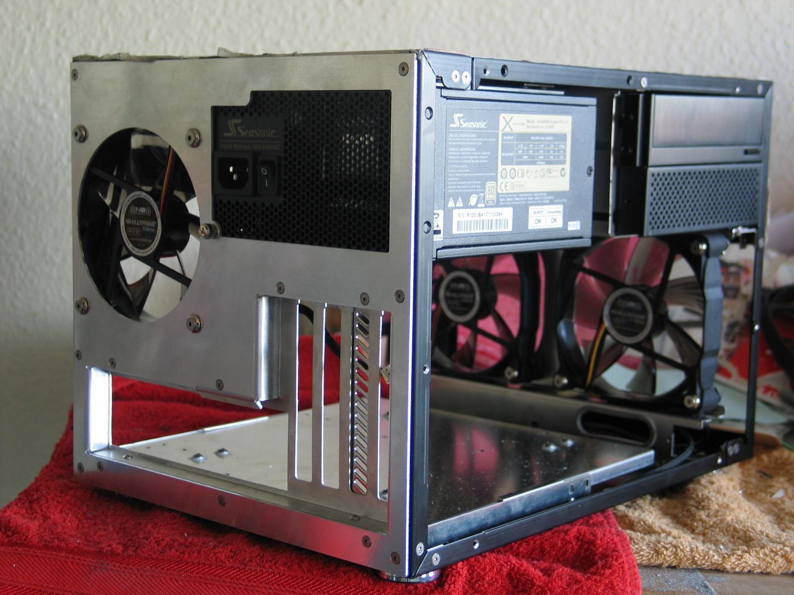

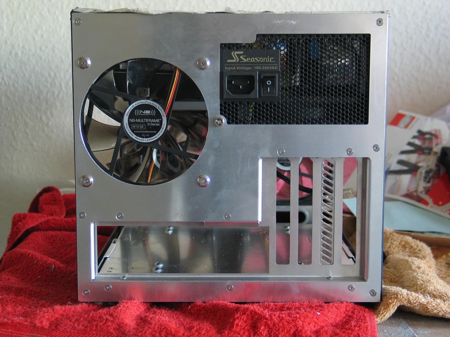

Moin,
Neo2K:
Du hast Recht. Das mit den Schrauben beim Lüfter, werde ich in der nächsten Woche erledigen, brauch nur einen passenden Einsatz für meinen Handsenker. Die Thumscrew lies sich nicht vermeiden, da es sich um ein amerikanisches Gewinde handelt. Ich find die Thumbscrew mittlerweile auch nicht wirklich störend, eher das kleine Tüpfelchen auf dem i. Sonst wäre die Sache auch schon ein wenig langweilig. Der Stilbruch gefällt mir ganz gut, sonst wäre das ganze zu clean. Nach dem Pulvern kommt da dann eine schwarze Thumbsrew hin und das Ganze ist dann im Zusammenspiel mit schwarzer Backplate und VA-Senkkopfinbuss viel unaufälliger.
gruss
Neo2K

Kabelverlegung wird ganz schön eng da oben beim NT, ähnlich wie bei mir :kotz:
Wieso hängen die HHD's so schief ?
Moin,
Die Datenschwebe ist entkoppelt und da die Festplatten bereits verkabelt sind, hängen sie etwas schief. Kann man durch ziehen am Kabel, berichtigen.
