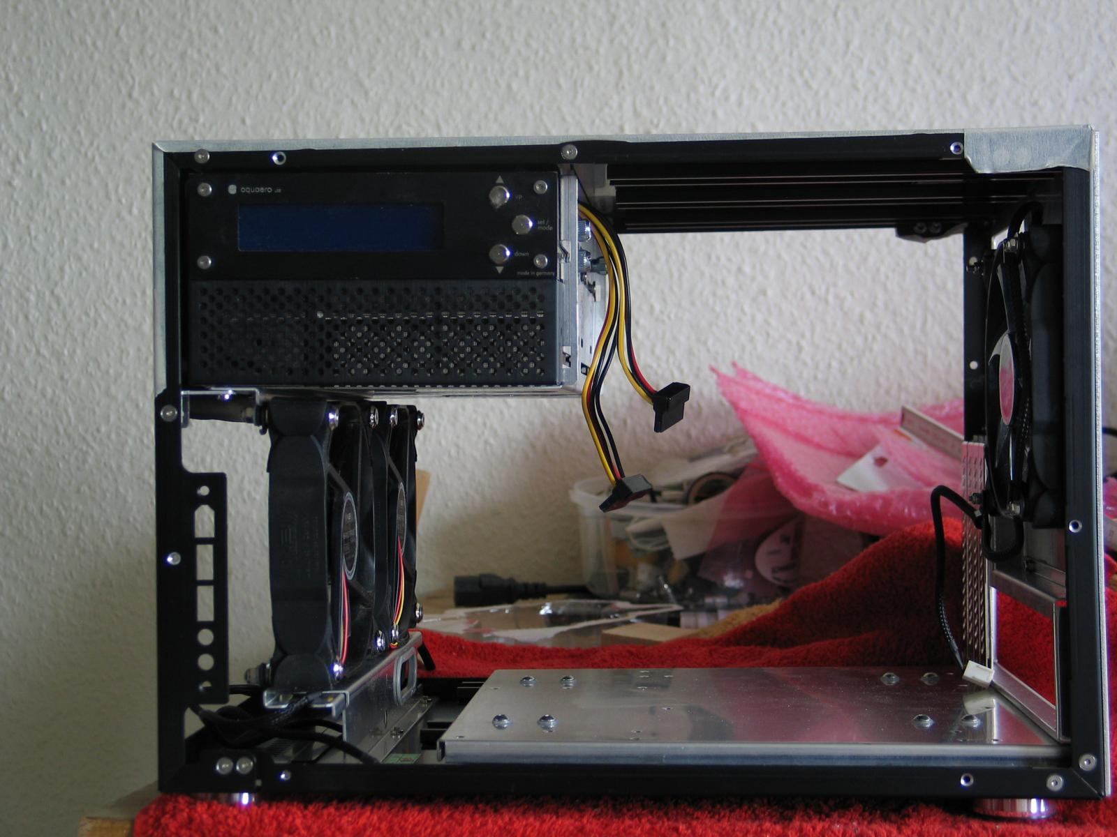

hab gerade neu installiert - jetzt mit zwei Postville G2. Eine System und die andere für Anwendungen. Hab mal so aus Jux meinen Aquaero in den Laufwerkschacht gebaut. Naja sieht auch ganz gut aus. Morgen werde ioch mir ne Lochzange besorgen und dann das Fleece an die Auflage der BP und der Seitendeckel kleben, dann noch die Schienen vom Mainboardtray kürzen und ein paar kleine weitere Anpassungsarbeiten machen. Dann muss ich auf meine Wakükomponenten warten. Also bleibt der Rechner weiterhin frei verdrahtet auf dem Schreibtisch liegen.

Hab gerade festgestellt, dass meine beiden Postville auf den Gehäuseboden wandern müssen. Der Platz im Laufwerksschacht wird mit den Wakükomponenten und dem Aquaero doch etwas zu gering sein. Für Grobmotoriker, wie ich es ab und an bin, nicht geeignet Am Tray will ich Sie nicht verschrauben. da reicht der Platz auch nicht. Ist ohne Hotplug-Vorrichtung eh witzlos und die wäre bei ner System- und Anwendungsplatte sehr sinnlos.
Alles zurück hab schon eine neue Lösung und die gefällt mir besser:
Über dem DVD-Brenner sind 12mm Platz, der Laufwerkschacht hat mehr als 141mm breite. Ich habe ja das gute TWT von Noedar. Wisst ihr was ich mir vorstelle. Aus meiner Sicht die sauberste Lösug und absolut platzsparend. Der Cube überascht mich immer wieder. Der Cube begeistert mich immer mehr und hält meine kleinen Grauen auf Trab und das ist bei einem alten Mann sehr wichtig! :d:d

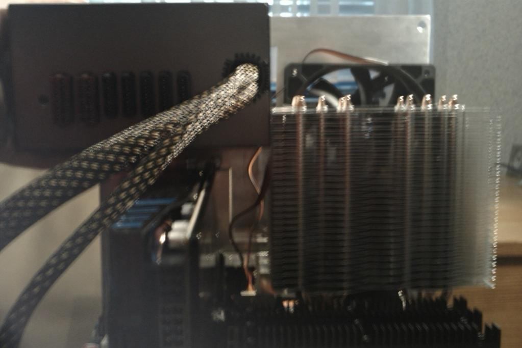

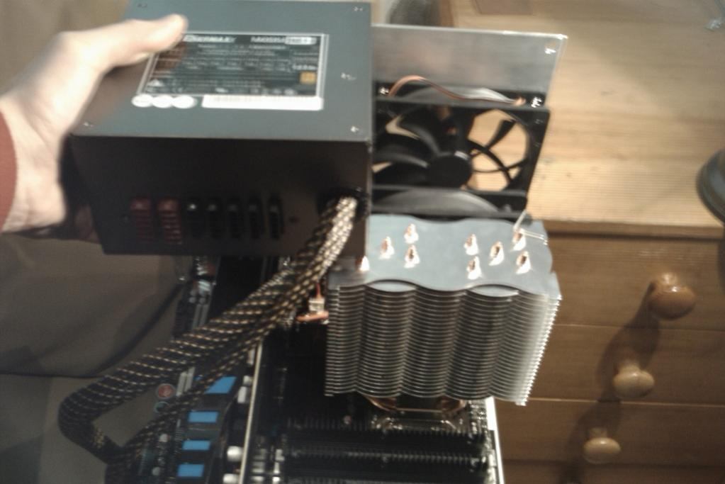

Ich baue mir in Moment auch gerade ein V351 System mit selbst gebaute Backplate zusammen. Besonders Interessant fand ich, das angeblich fast jeder CPU Kühler nach den Backplate Umbau passen sollte. Gekauft habe ich einen Thermolab Baram, da er nicht so breit ist, und nicht mit meinen sehr hohen Corsair Dominator Speicher kollidieren sollte. Soweit so gut....
Nun passt der CPU Kühler trotzdem nicht, weil er mit den Netzteil kollidiert.
Nun muss ein andere CPU Kühler her, hat jemand da eine Idee, welcher Kühler gut passen könnte?
Hier noch ein paar Bilder, um das Problem etwas anschaulicher zu machen. Sry für die schlechte Qualli. ^^

Richtig, Lüfter würde nicht passen, und man würde auch die Heatpipe beschädigen.
Hab auch schon an die Corsair H50 gedacht, aber das wollte ich ehr ungern benutzten, ich Transportiere den Rechner recht oft, und denke mal, das die dafür nicht unbedingt gemacht ist.
@DrMassacre
Kannst du den Kühler nicht um 90° drehen?
hey sei froh dass du keine ekl nordwand gekauft hast... die is auch so... kollidiert mitm netzteil... allerdings guckt sie auch ein paar mm aus der seite raus.... XD
den tipp mit dem um 90 grad drehen wuerd ich als erstes probieren ;) klappt beim megahalems ja auch :)
90° Drehen Funzt nicht. Kollidiert mit den RAM (der ist halt recht hoch).
Nun ist übergangsweise der Original Intel Kühler drauf, damit ich weiter zusammen bauen kann....
Hab schon an den 92er Noctua gedacht, aber unter 120 mag ich auch nicht so gerne, aber muss da wohl einen Kompromiss eingehen, 120er wird schwer was passendes zu finden, ausser die H50. Entweder es Kollidiert mit den RAM oder mit den Netzteil. :grrr:
