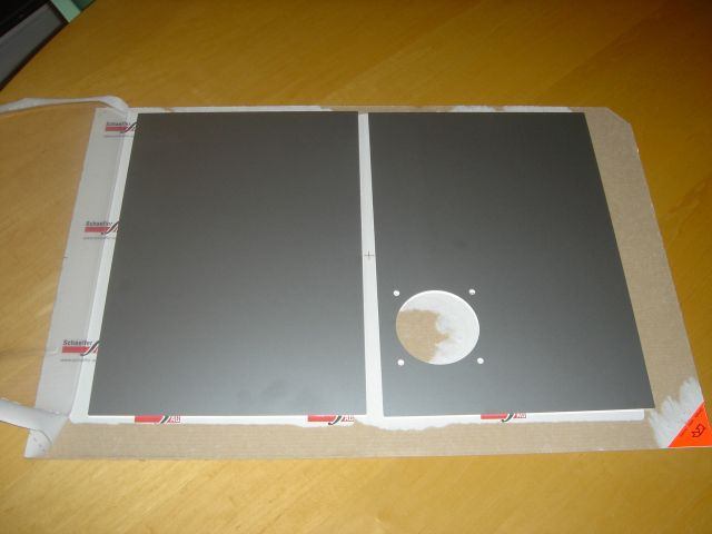

So, die Seitenteile von Schaeffer sind da!
Perfekt eingepackt: in Folie auf Pappkarton eingeschweisst, Klasse! Das ist wirklich professionell!
Zur Oberfläche: Farbe passt fast perfekt, ist ein Tick heller als das Silber vom Original, und natürlich nicht gebürstet. Ich habe die Seitenteile noch nicht montiert, aber ich denke der Unterschied ist nicht allzu gravierend.
Maße sind perfekt, die Rundungen an den Ecken wie im Original, 2mm Radius.
Aber eines habe ich völlig unterschätzt: da die Seitenteile 2mm Alu sind, sind sie wesentlich schwerer als die Originale, was natürlich gut gegen Schwingungen ist, jedoch tödlich für die Idee die Teile mit dem Magnetpapier anzuheften: viel zu schwer. Jetzt muß ich mir was neues überlegen, die Schraubenlöcher habe ich nämlich nicht nachmachen lassen. Wenn Magnete, braucht man viel Stärkere, d.h. dickere. Die müßten dann aber nach innen versetzt sein, sonst stehen die Seitenteile ja ab. Na ja, vielleicht doch Schrauben :( ....
Anyway, die Teile sind super! Schaeffer kann ich nur empfehlen, auch wenn der Spass nicht ganz billig ist. Aber was tut man nicht alles für sein V300 :shot:
Man sieht nicht allzuviel auf den Fotos, aber vielleicht kann ich wenigstens einen Eindruck vermitteln. Das erste Foto sind die beiden noch eingeschweissten Teile, Foto 2 Folie abgezogen, auf Foto 3 links das Originalteil, Foto 4 Originalteil über neues Seitenteil gelegt.
Gruß,
dan

:eek: Alles... nur nicht verschrauben!
Unten zwei rechteckige Halter aus Kunstoff so 5-8 mm dick, gross genug um sie Flächig verkleben(oder schrauben?) zu können und so angefast, das die Seitenteile leicht schräg eingesetzt, sich selbst...nach unten und seitwärts... passend anlegen. Dadurch nimmst du das Eigengewicht der Seitenteile raus und brauchst nur sehr wenig Haltekraft für deine wunderschönen Gehäuseteile.
Durch leichtes Heben von unten nach oben lassen die sich dann entfernen. :)
:eek: HAMMER!
bloß nicht verschrauben!!
vielleicht kleine "kammern" für die magnete zaubern lassen, diese dann mit dem boden und der decke des gehäuses verbinden (kleben,nieten?).
sehr schön, was hat der spaß denn nun gekostet?
Jetzt musst du das Alu nur noch bürsten lassen. :fresse:
okay, nicht ganz billig, aber was solls!
gibts für die kinderchen halt nur tütensuppen in der nächsten zeit :fresse:
Unten zwei rechteckige Halter aus Kunstoff so 5-8 mm dick, gross genug um sie Flächig verkleben zu können und so angefast, das die Seitenteile leicht schräg eingesetzt, sich selbst...unten und seitwärts... passend anlegen. Dadurch nimmst du das Eigengewicht der Seitenteile raus.
aha, da spricht der Profi wieder :d Danke Noedar, werd's mir zu Herzen nehmen!
