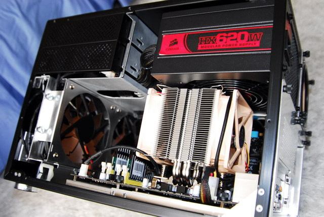

Endlich ist wieder alles drinne im Gehäuse :) Hier mal ein paar Bilder von meiner aktuellen Config.
Wenn ich den Noctua ohne Lüfter verbaue kommt der Prozessor nach 15 Minuten Prime95 auf 70 Grad, mit Lüfter sind es 58 Grad. Der Lüfter dreht sonst PWM gesteuert auf 450 Umdrehungen.
Würd den Lüfter gerne auf dem Kühler lassen da man ihn nicht hört und der Temperaturunterschied schon relativ groß ist. Weiß nur noch nicht genau wie ich ihn befestigen soll, die mitgelieferten Klammern kann ich dazu nicht verwenden oder muss sie verbiegen, die kolidieren ansonsten mit dem Seitenteil -.-

Tu dir einen Gefallen: Wenn du Temp-Probleme hast, dann mach einfach die Lüftergitter im Tower raus. Du hast damit weniger Lärm und mehr Luftdurchsatz gleichzeitig. So ordentlcih wie das bei dir ist, hängt sich da schon kein Kabel rein. Und wenn doch, ist es auch kein Weltuntergang. Während der PC steht, verschieben sich ja die Kabel nicht.
Eventuell kannst du deine Cpu untervolten.
Versteh' ich nicht. Die Halteklammern vom CPU-Kühler sollen mit dem Seitenteil kollidieren? Die stehen doch noch nichtmal über den Kühler hinaus. Du kannst den Lüfter natürlich nur im Gehäuse montieren, dass du danach den Mainboardschlitten nicht mehr rausfahren kannst ist doch klar. Ist aber auch mit eingebauter GraKa ganz einfach - den Lüfter auf den Kühler legen, das Board bei Bedarf so weit es geht rausfahren und dann halt ein bisschen fummeln, es geht aber, hab ich auch schon gemacht. Allerdings hab ich den Kühler auch genau andersrum eingebaut, die Heatpipes in Richtung Ram. Vielleicht liegt es auch dadran.
Und: Mach von den 120ern in der Front das Lüftergitter weg, das bringt noch mal ne Menge frische Luft.
Jo, ich hab den Noctua auch drin. Geht problemlos. Wie bereits gesagt wurde, musst Du den Lüfter allerdings im Gehäuse aufklemmen. Aber das funktioniert !
undervolten geht leider nicht, das intel board is für takten usw leider nicht so das ideale ;) hatte vorher das g33m-ds2r aber ich wollte die moderne northbridge haben :) und hatte manchmal stabilitätsprobleme (rechner ging nicht an) war aber recht unregelmäßig. okay wenn ihr sagt die lüftergitter können raus dann hau ich die raus ;) hätte nicht gedacht das das was ausmacht. heute kommen meine seitenteile :) dann kommt da noch schön plexiglas rein und dann bin ich erstmal fertig mit dem system. lohnt sich der umstieg auf einen 8400 was die temperaturen angeht ?
