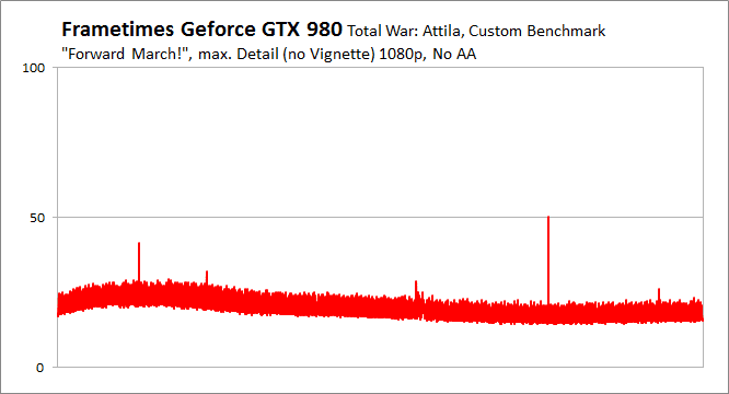

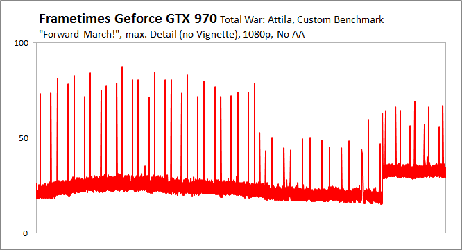

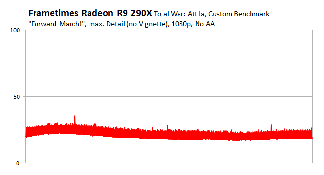

Frametimemessungen von PCGH zu "Total War Attila - Der Hardwarefresser im Technik-Test mit Frametime-Analysen"
GTX970
AMD 290X
GTX980
Hier ist Sie also schon, die Zukunft der GTX970.... :bigok:
Im übrigen wurde die Messung auf der total unrealistischen Full-HD Auflösung von 1080p vorgenommen. Die hat sich ja noch kaum verbreitet und ist deshalb tooooooootal unrealistisch.... :fresse:
Dazu weiter auf PCGH:
Den Abfall der Leistung gegen Ende der Messung ist dagegen schon zu bemerken, offenbar muss die GTX 970 hier auch ihren langsam angebundenen 0,5-GiByte-Part nutzen, was sich in einem starken Leistungsverlust bemerkbar macht. Dieser fällt so stark aus, dass er sich auch in unseren Benchmarks zeigt, eine zweite Messung im Anschluss an eine erste lässt gegenüber dieser die Fps um fast die Hälfte einbrechen - bereits in 1080p ohne Kantenglättung, wohlgemerkt.
GTX970
AMD 290X
GTX980

Wenn man so die Stiche gen 75-80ms sieht wird einem schlecht.
Und das ganz ohne AA..

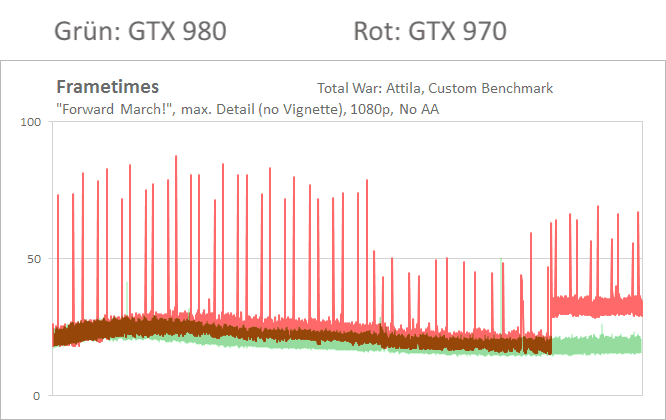

Ich hab mal schnell die beiden Messungen der GTX 970 und der GTX 980 überlagert.
Dann sieht man die Abweichungen noch deutlicher und besonders den letzten Teil mit dem "Sprung".
GTX970
AMD 290X
GTX980

Das war doch klar wollten nur einige nicht warhaben. Sieht ja lustig aus das geruckel. Und das schon bei 1080p. Man muss sich nur vorstellen wie die 970 SLI besitzer gucken werden bei höheren settings auch bei älteren games.:)
Die Frametimes sehen ja mal super aus. :bigok:

Ja Danke, damit sieht die ganze Sache doch nur noch halb so scheiße aus :wall:
