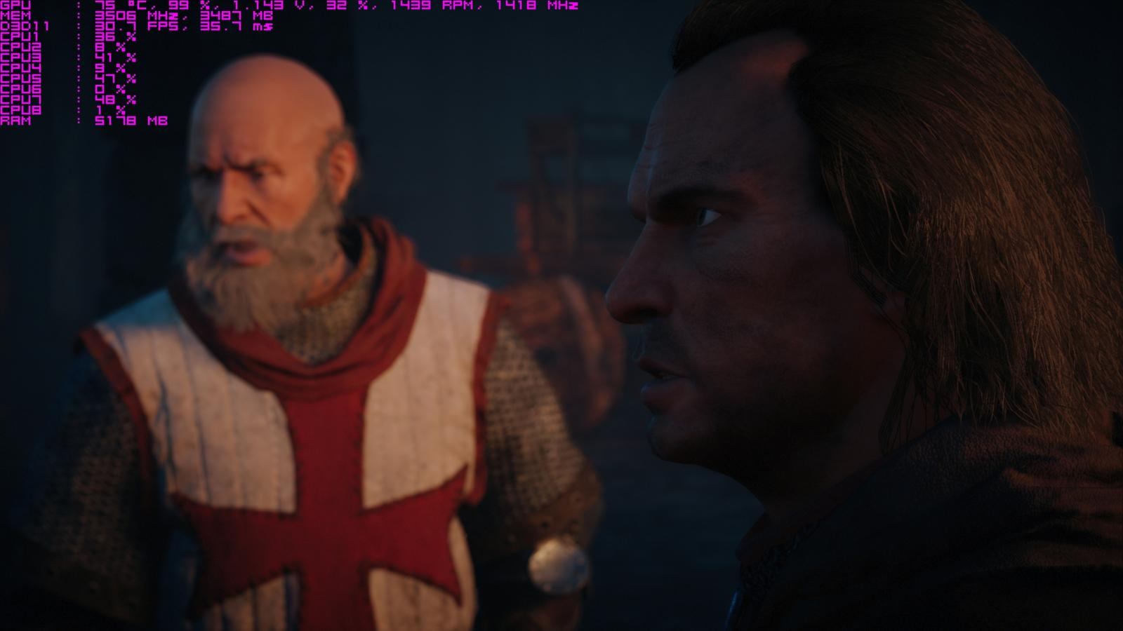

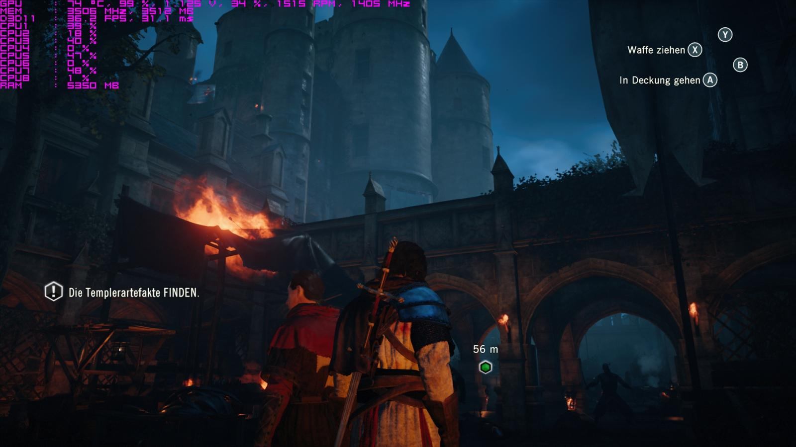

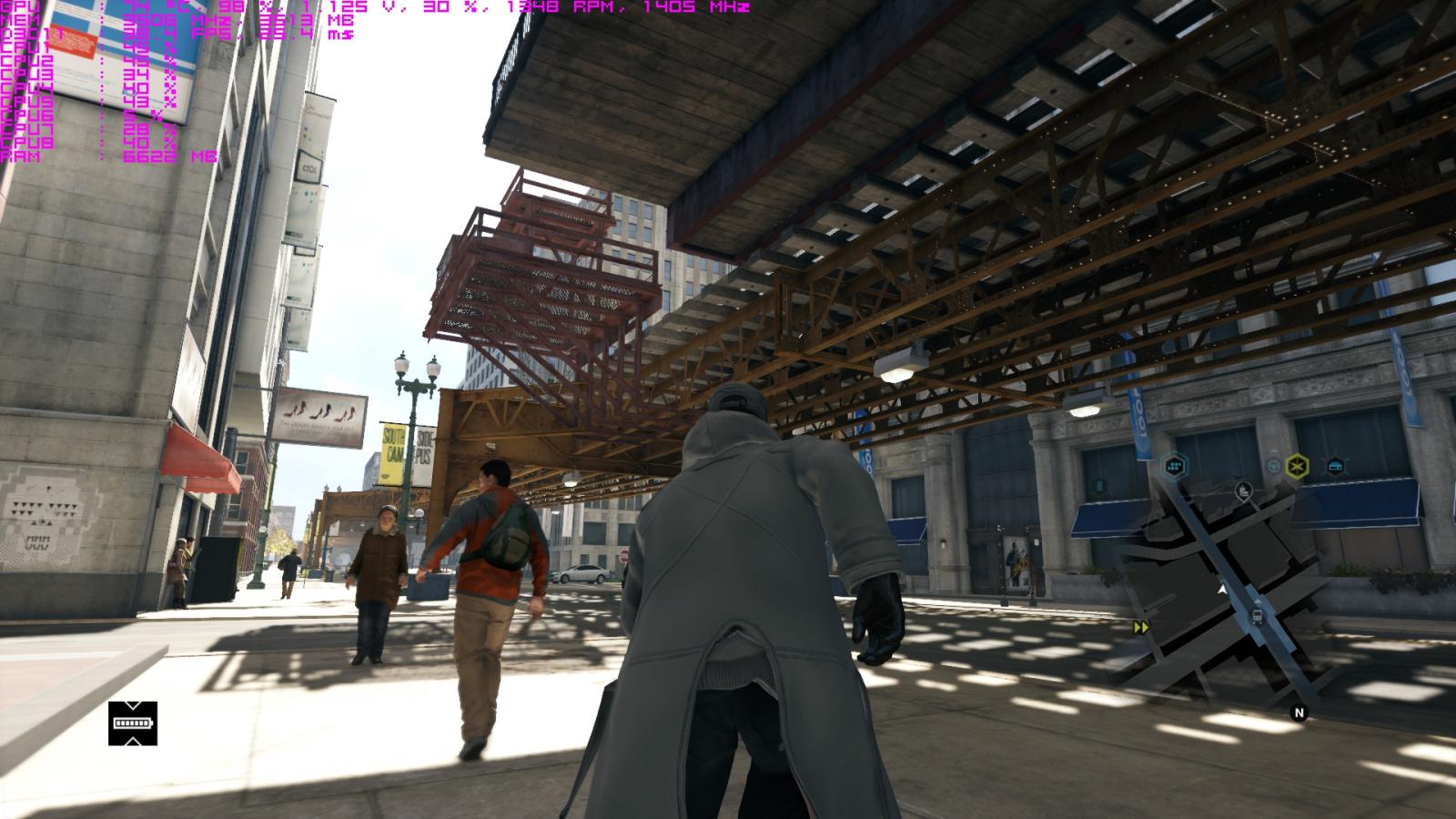

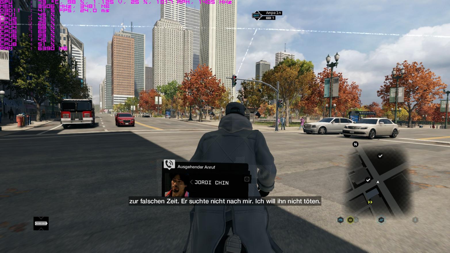

Habe über den Tag mal paar verschiedene Konfigurationen durchprobiert, egal wie ich es drehe und wende, meine kommt nicht über 3,5 GB VRam Auslastung.
Anhang anzeigen 310216Anhang anzeigen 310217Anhang anzeigen 310218Anhang anzeigen 310219Anhang anzeigen 310220Anhang anzeigen 310221Anhang anzeigen 310222Anhang anzeigen 310223Anhang anzeigen 310224Anhang anzeigen 310225Anhang anzeigen 310226Anhang anzeigen 310227
