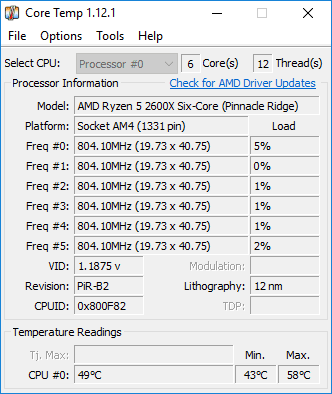

Jetzt sind die Temperaturen schon deutlich besser geworden. Ich glaube, dass es daran liegt, dass mein Rechner relativ lange im Idle war.

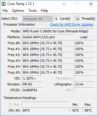

Coretemp

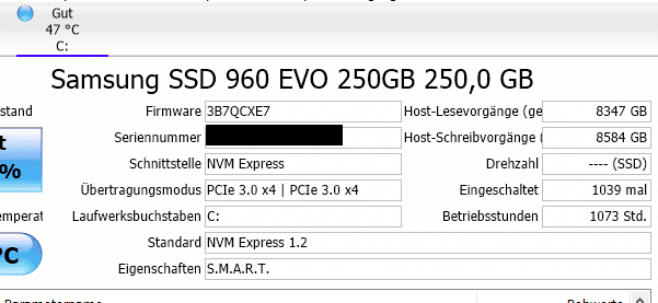

So nochmal die Temperatur von allen SSDs:

Unter Last CoreTEmp

SSD Temps von rund 40 bis 55c ist normal. Meine hat idle auch über 40. Also die M.2 SSDs

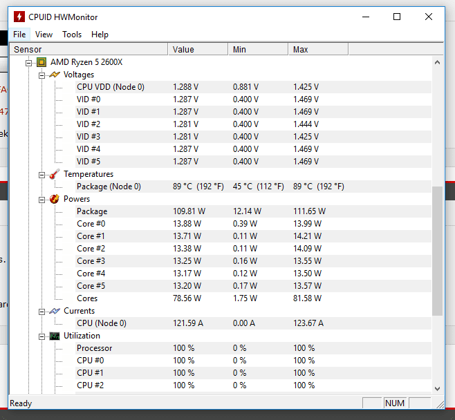

CPU Temp ist recht an der max grenze was AMD angibt.
Bei über 1,4v Vcore verwundert mich das aber nicht. :d
