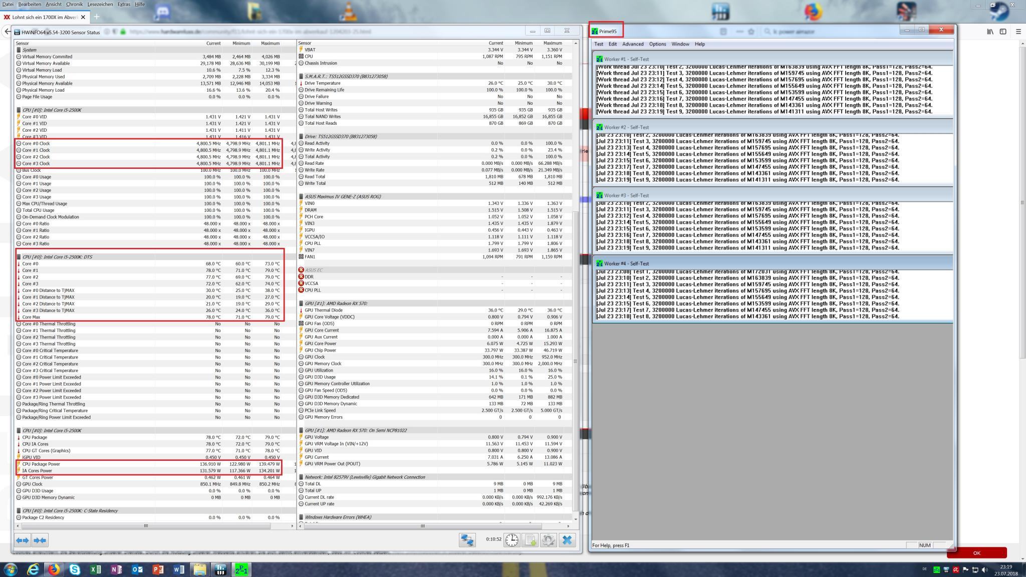

Mein 2600k wurde auch iwie bedeutend heißer als erwartet. Bei meinem Umstieg auf die berühmt berüchtigten TIM Intels habe ich schon schlimmes geahnt, der Schrecken blieb allerdings aus :)
Das Ding (6700k) ist gefühlt thermisch nicht nennenswert schlechter als der 2600k (also bei gleicher Last laut coretemp erreiche ich vergleichbare Temperaturen).
Intel Core i7-2600K, 4x 3.40GHz (Fertigung: 32nm)
Intel Core i7-6700K, 4x 4.00GHz (Fertigung: 14nm)
Ist wohl auch kein Wunder.
Prime mit AVX haut doch ordentlich rein. Gekühlt mit einem Thermalright Macho 120 Rev. A.
Im Idle liegen die Temperaturen zwischen 27-35 Grad Celsius für die CPU.
Auch mit HWInfo64 ? Core Temp wurde glaub ich mal für Intel entwickelt, würde mich nicht wundern, wenn das nicht immer so zuverlässig bei AMD ist. Und ein 256 Wert deutet normalerweise auf einen Auslesefehler / Ausgabefehler hin (Softwareseitig 8-bit)
Keine Ahnung. Habe sofort das neuere Bios wieder aufgespielt, weil der Wert so hoch war.
Ich weiß auch nicht inwiefern die Werte der Test vergleichbar sind mit meinen aktuellen Werten. Zurzeit ist es ja ziemlich heiß und dementsprechend ist die Kühlung vermutlich auch nicht ganz so effizient. Raumtemperatur beträgt gerade in etwa 25°C.
