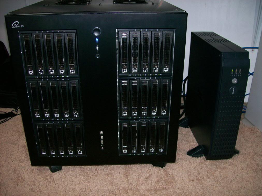

habe mich nun fuers folgende Config entschieden:
LSI 9265-8i
2x Intel Expander RES2SV240
30 x 2TB Festplatte
RAID 60
15 Festplatten pro Expander
Wenns fertig ist, mache ich Bilder ....es wird aber so aehnlich aussehen wie das hier

Genau deswegen habe ich einen zweiten expander geholt, weil wenn ich den 36 genommen haette , waeren 30 Platten pro Kanal-Port doch bissl zu krass.
So habe ich halt bissl drauffgezahlt und habe ,denke ich mal, eine schoene gleichmaessige Lastaufteilung.
Ein Expander am Port 0-3 fuer RAID6 Span nr.1
Ein Expander am Port 4-7 fuer RAID6 Span nr.2
Zusammen ergibt das 60TB Brutto und 52TB Netto.
Insgesamt duerfern bis zu insgesamt 4 Platten ausfallen, solange sich nicht mehr als 2 ausgefallene Platten in einem RAID6 Span befinden.
Das duerfte soweit reichen. Bin gespannt auf die Perfomance...
Platten werden wohl bunt reingemischt, so dass am besten nicht die gleiche charge Platten in einem span habe.
