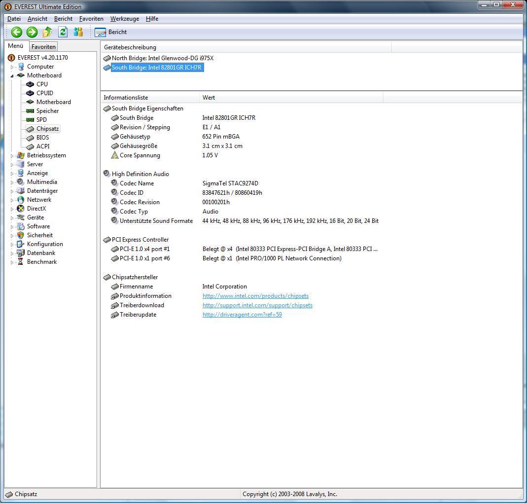

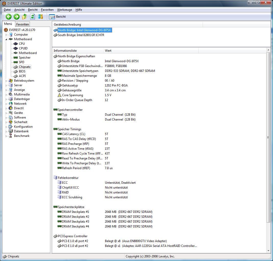

also unten mal mein Chipsatz. Aber der zweite Kontroller wird gar nicht angezeigt am dritten PCI-Express-Bus????

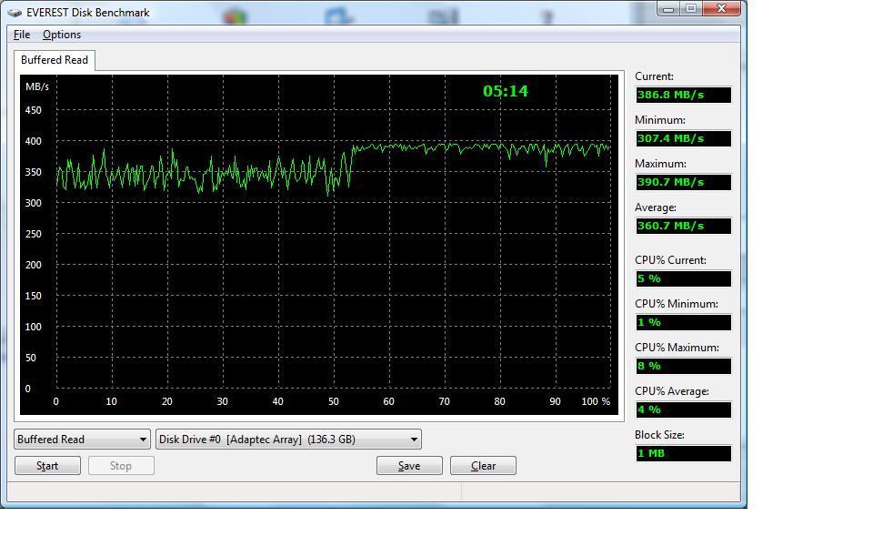

Hier mal mein Buffered Read:
hmmm also wenn ich des richtig sehe und die beschreibung reichtig deute schafft dein adaptec weniger max. transferleistung. deckt sich mein ich auch mit dem hdtune-bench gestern (ca 350MB/sec max)

8344 buffered read:
hier läuft er nur mit 512k anstatt der 1m beim perc und bei dir
laut everestauskunft läuft dein 3805 mit PCIe x4
Also kann man sagen, dass der Adaptec-Kontroller nicht genung leisten kann. Obwohl man eigentlich von so einem Gerät erwarten dürfte, dass es mehr hergibt.

Vieleicht noch zu meiner Systemkonfiguration:
- Mainboard: Intel D975XBX2KR (Bad Axe 2)
- CPU: QuadCore Extrem Edition QX6700, 2.66 GHZ
- RAM: 4 x 2GB Kingston HyperX DDR2 4GB Kit PC2-6400 (2x 2GB), 800MHz, CL5 (5-5-5-15), 240Pin
- Am 1. PCI-E-Slot (x16): ASUS EN8800GTX/HTDP/768MB RAM
- Am 2. PCI-E-Slot (x16, x8 electrisch): die oben erwähnte Konfiguration
- Am 3. PCI-E-Slot (x16, x4 electrisch): Adaptach 1220 SA mit 2 Seagate 400 GB im RAID1
