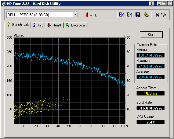

So muss auch mal nen Raid 5 Bench nachliefern. Stripesize ist 128 da ich das Raid als Filestorage verwende.
Raid 5 mit write back aktiviert und bestehend aus 4*750Gb Samsung F!
Sollte so passen nehme ich an oder?

Kann jemand nur kurz zu meinem Benchwert seinen Senf dazu abgeben ;-) Will nur sicher gehen dass ich eh so ziemlich im Rahmen bin.
Perfekt das wollte ich nur wissen.

@hampti: kannst mal bitte testen, wenn du große files aufs raid kopierst? bzw. innerhalb vom raid? mich würd interessieren welchen realen durchsatz du hast.
danke :)
Also das mit den Energieoptionen habe ich zwar ausprobiert aber funktioniert hats nicht. Irgendwie komisch. Wieso hat das bei dir bei einem externen controller funktioniert?
So habs jetzt getestet und innerhalb des Raids zwischen 2 Partitionen einen 7,81GB grossen Ordner kopiert. Hat ~1,5min gedauert was ~85MB/s entspricht. Ist das nicht etwas wenig?
naja, sind immerhin ~170 mb/sec transferrate. er kann ja nicht gleichzeitig lesen und schreiben. das kommt mit deinem hdtune-bench schon recht gut hin. die frage ist halt noch, wie oft er zwischen den partitionen hin- und herwechselt, da spielt die zugriffszeit evtl. auch noch eine rolle.
hm meine 5*1tb F1 raid5 dümpelt mit 40-50mb dahin (innerhalb der partition)
innerhlb des arrays ists immer "langsam" insbesondere wenns auch ncoh zwei partitionen sind. da muss er zwangsläufig springen und read ahead etc dürfte nahezu nix bringen.
wenn nun mehrere user übers netzwerk random ziehen und schreiben geht der durchsatz sehr schnell in die knie. womit wir dann langsam zu praxisnahen benches ala iometer kommen würden.
wenn du viel partiotn ->partion schreibst wäre es sinnvoller zwei arrays zu nehmen. so hast full write auf dem einen und full read auf dem anderen. eben jenes nutz ich bei mir.
