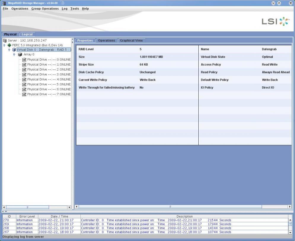

Der MSM funkt auch bei meinen Opensuse genauso gut wie unter Windows und auch MegaCLI in der aktuellen 4er Version klappt.

MSM verwende ich den von LSI direkt. LINK
