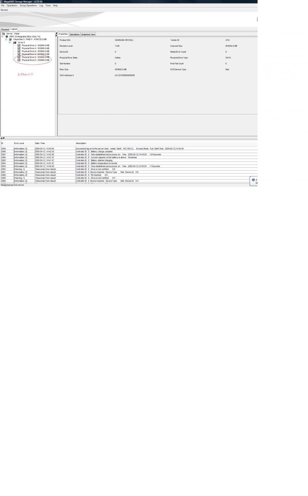

Mach mal Screens von dem LOG der MEGA Raid Software.

Hier mal Megaraid LOG,während der Raiderweiterung... (davor nichts interresantes, danach nur consitency check fehler (2x durchlaufen lassen)
interresant finde ich den abschnitt:
ID = 257
SEQUENCE NUMBER = 7589
TIME = Not available
LOCALIZED MESSAGE = Controller ID: 0 PD missing SasAddr=0x0, ArrayRef=0, RowIndex=0x5, EnclPd=0xff, Slot=0.
Das liegt in dem Zeitraum als das system nen neustart gemacht hat und windows chkdsk am laufen war... da fehlen auch 1000 sequenze number (6578 - 7534)
MegaRAID Storage Manager v2.35-01Event Log - Generated on Sun Apr 12 14:51:32 CEST 2009

seltsam ist auch, dass im Storage manager unter Logical 2x ein Physical Device 0 eingetragen ist (siehe screen), unter physical sind alle mit einer eigenen Nummer drin...
Hab da auch mal ne frage zum allgemeinen Betrieb: Ist es egal wie ich die Festplatten anklemme oder müssen die immer in der selben reihenfolge dran sein, bzw am selben Kabel/Port hängen wie beim einrichten? sonst würde ich einfach mal die kabel umklemmen, eftl hat davon eins nen schatten und eine platte wird nich gescheit erkannt... (2x Device 0)

ich schau mir das log mal an.
Also hier hast due das Raid erweitert:
ID = 80
SEQUENCE NUMBER = 6415
TIME = 08-04-2009 01:27:35
LOCALIZED MESSAGE = Controller ID: 0 Reconstruction started: VD 0
Wo ist denn bitte Deine 0:1, die fehlt!
Kann es sein dass ne drive kaputt ist?
Das ist auch die die fehlt!
DEINE 0:1 ist defekt!
Stecker richtig dran? Kabel gequetscht? Nochmal ab un an stecken, vielleicht wars das schon.
