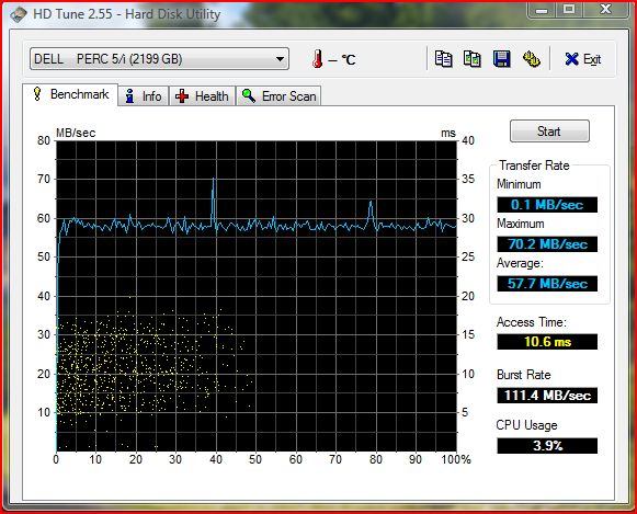

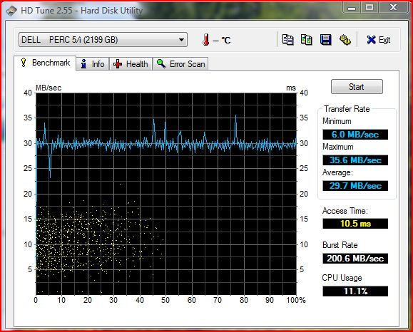

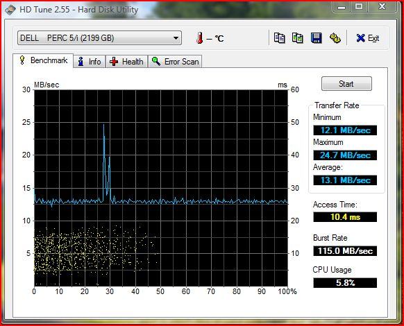

hab mal ein paar Benchs angehängt.
C1E spart ca. 3 Watt im Idle, dafür wird der Perc aber erheblich langsamer, besonders bei kleinen Dateien.
Die Stripe Size ist 64k.
