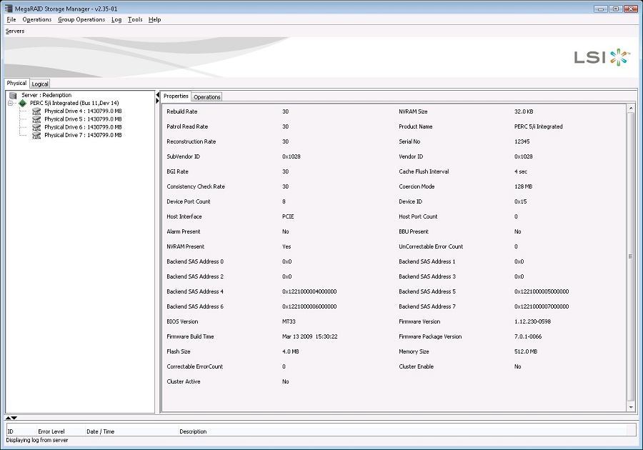

Jep, hier ebenfalls. Sieht bei mir beim Booten auch so aus, erkannt wird er immer, keine Mods dran - Tyan S7002 Board (Dual LGA1366 / Intel 5500).
Ich hab die 066er LSI FW drauf, lohnt es sich, auf die 075 upzugraden?
Und was ist mit dieser "schleichenden Datenkorruption" bei Arrays über 4TB, die im Startpost erwähnt wird? Beunruhigt mich doch ein wenig, wäre nett, wenn da jemand Klarheit schaffen kann - betrifft mich das nicht, wenn ich die LSI FW mit dem LSI Bootloader drauf habe (also wenn's beim Booten aussieht wie bei dreamdx) ? Array ist 4x 1,5TB Raid 5, also etwa 4,2TB nutzbar.

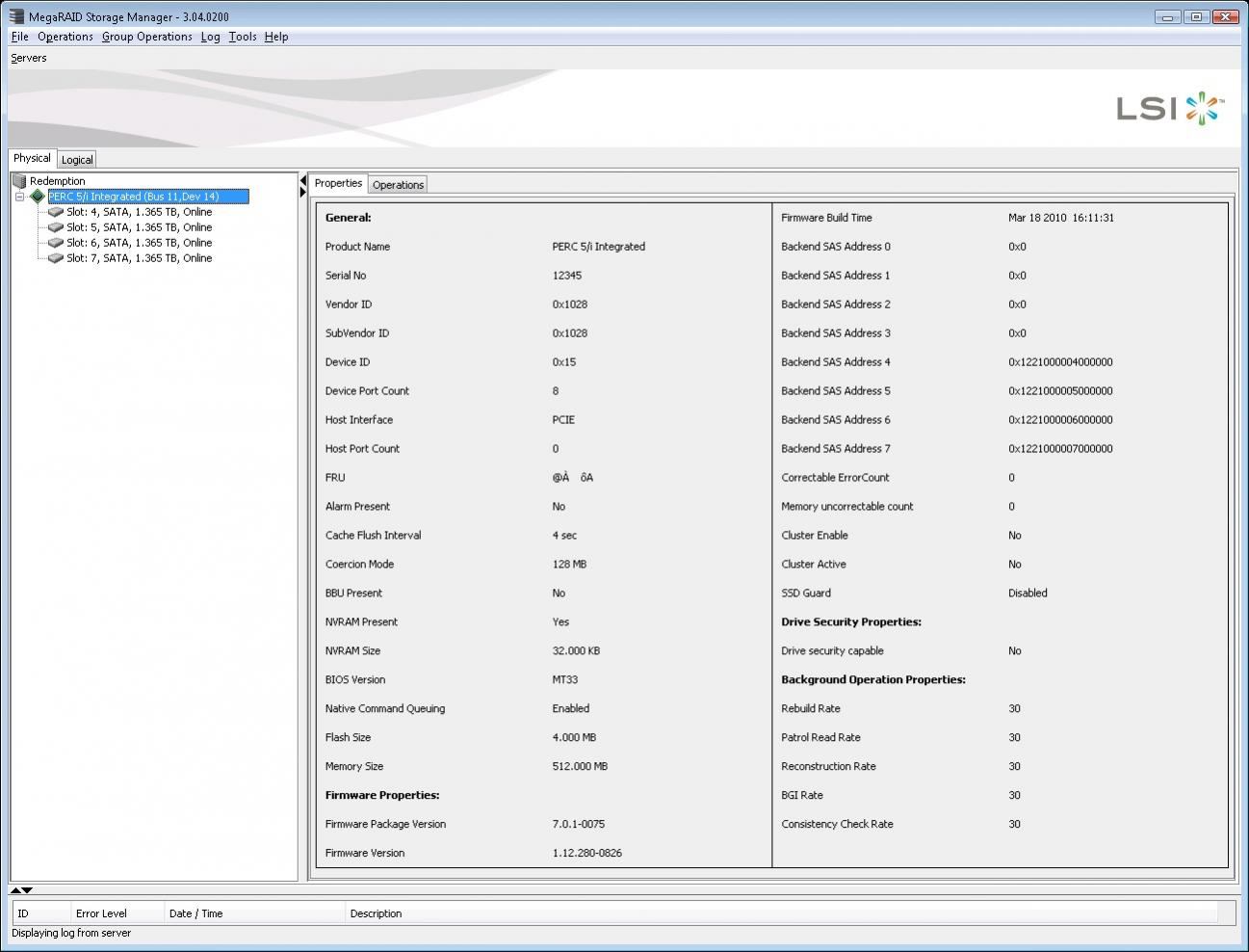

Ähm, Leute... bei mir steht Perc 5 Integrated - soviel zur Adapter vs. Integrated Theorie :fresse:
Hab jetzt auch mal die Software und die FW geupdated, allerdings zeigt er mir da was komisches an bei "FRU" - jemand ne AHnung was da los ist?
Sonst scheint alles weiterhin einwandfrei zu laufen.

So, was man im Boot-Screen nicht sieht ist die verwendete Adresse und der String wie der angemeldete Controller zu erkennen gibt. Sprich nach dem Bild oben und der Scannung der VDs kommt noch eine Zeile die mit HA etc.... Dell Perc 5i Integrated wird da bei mir eingeblendet, bei ihm dann wohl "Adapter"
