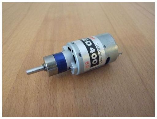

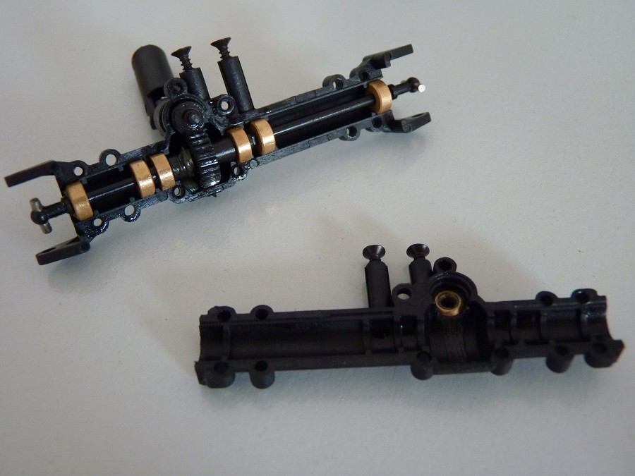

Motor und Getriebe vollkommener Overkill, das wird ewig halten, hatte das Glück inner Bucht für 25€ Motor mit Planetengetriebe zu bekommen. Kostet sonst fast 200€ Die Innerein in den Achsen machen mir noch etwas zu schaffen, der Schneckenantrieb darin sieht nicht wirklich sehr stabil aus, hoffe das das hält. Ich klatsch die Achse einfach randvoll mit Marine Fett. Gab aber leider keine günstigeren Achsen in der größe. Die kleinen Mistdinger haben schon 100€ gekostet. Nächste Variante hätte fast 250€ für vorne und hinten gekostet. Die Sinterlager muss ich noch gegen Kugellager austauschen. Aber auch die kosten schon wieder 50€ in benötigter Menge und größe.
Kardanwellen sind erstmals aus Kunststoff, die die bei dem geschlachteten Modell dabei waren. In dem Auto halten die ja auch. Aus Metall müsste ich mal wieder anfertigen lassen, günstigste Möglichkeit bisher knapp 150€ für 2 Stück. Das ist mir bei weitem zuviel.

Motor mit Getriebe schaut nach Schub aus, die Schnecke, hmm glaub das dürfte bei entsprechendem Gelände auch mal ´n Knackser geben.

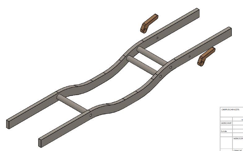

Nur 1:17.5 :d Ach vergiss es mit teuer, nur dieses kleine Mistviech wird so teuer weil ich alles aus Hong Kong, China oder sonst wo importieren muss und alles spezielle anfertigen lassen muss. Hätte ich das vorher gewusst hätte ich mir ne Tischfräse gekauft, wär billiger gekommen und wenn ich jedes Teil, mangels Erfahrung mit solchen Geräten, 10x hätte machen müssen. Aber das war mal nen Weihnachtsgeschenk welches wegen meines Onkels nie gefahren werden konnte (er is direkt damit innen Graben...) Den will ich jetzt halt mit aktueller Technik so Detail Getreu wie möglich neu bauen. Hab sogar Zeichnungen vom Original Rahmen im passenden Maßstab erstellen lassen und bei ner Laserbude in Auftrag gegeben. Der Motor ist nicht schnell, ca. 8000UPM und dann 3.7:1 untersetzt und dann nochmals 23:1 in den Achsen reduziert. Eventuell kommt noch nen 2:1 Verteilergetriebe dazwischen. Soll nur 3-4km/h schnell sein aber 100% Steigungen schaffen. Hier aufm Bild siehst mal wie das Teil ungefähr aussehen soll, länge über alles ca. 32cm und breite knapp 13cm. Pritsche bau ich aber noch selber neu (muss sich ja aufklappen lassen :d) und eventuell noch kippen lassen.
