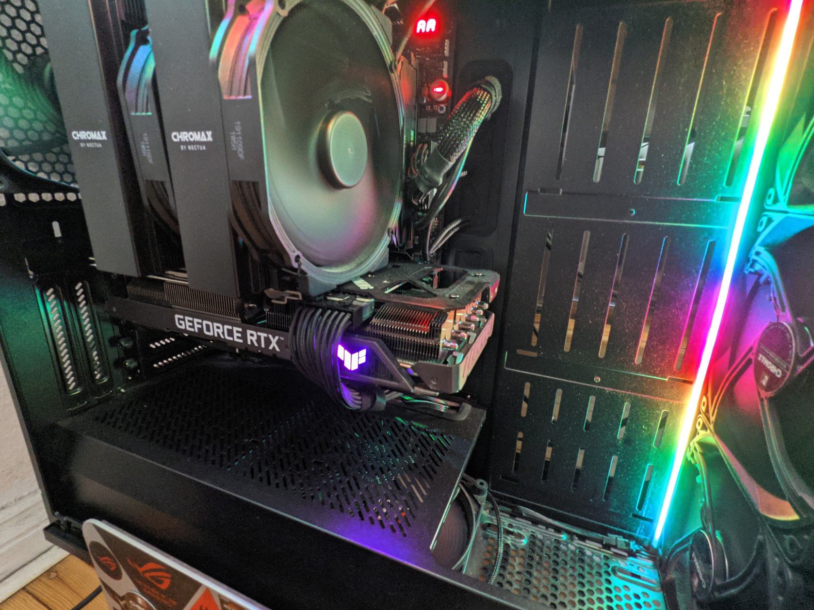

Du hast unter den Lüftern zusätzliche Lüfter??!
3x Noctua NF-A9 PWM chromax.Black.swap über
3x Noctua NF-A9x14 HS-PWM chromax.Black.swap
in etwa so? OMEGALOL
Nee - ich hab mir aus 3 billig Lüftern die 10mm Höhe haben quasi nur "Leer"Rahmen für die Noctua NF-A9 PWM gebastelt ;)
Hatte es einfach übernommen weil ich hier ordentliche Verwirbelungen hatte durch die Stege der Slotblenden im Heck des Gehäuses:
Der eine Lüfter musste dran glauben <--- nur damit ich Abstand gewinne aber trotzdem die Luft im gleichen Tempo anziehen kann.
Ist alles etwas ausgeufert, muss ich zugeben xD

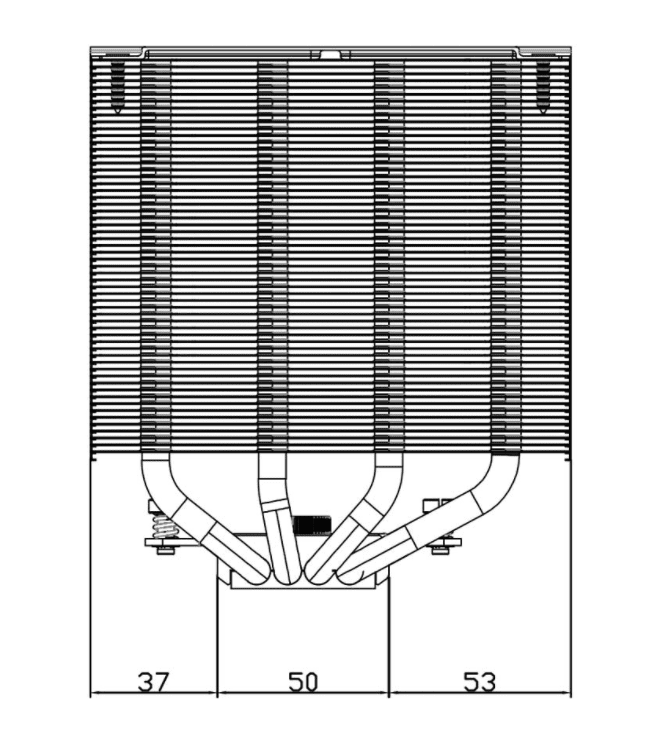

Hab mir aus den Gründen (kein Platz zur Graka) den kleineren Noctua eingebaut.
der Kühler hat sogar quasi genau den gleichen Abstand.
schööön asymmetrisch:
von denen gibt es viel viel zu wenig ! :)
Mitte CPU -> Richtung GPU:
Thermalright Frost Spirit 140 = 37mm + (50mm:2) = 62mm
Noctua NH-U12S = 125mm : 2 = 62,5mm
u see ? :)
Wenn mir der Frost Freezer 140 mal in die Hände fallen sollte ;)
Wer weiß - der Unterschied ist echt sehr gering - dafür ist der Noctua eben echt super kompakt.
Da ich ihn mit 2 Lüftern nutze, dürfte es wohl gar keinen Unterschied mehr geben.
