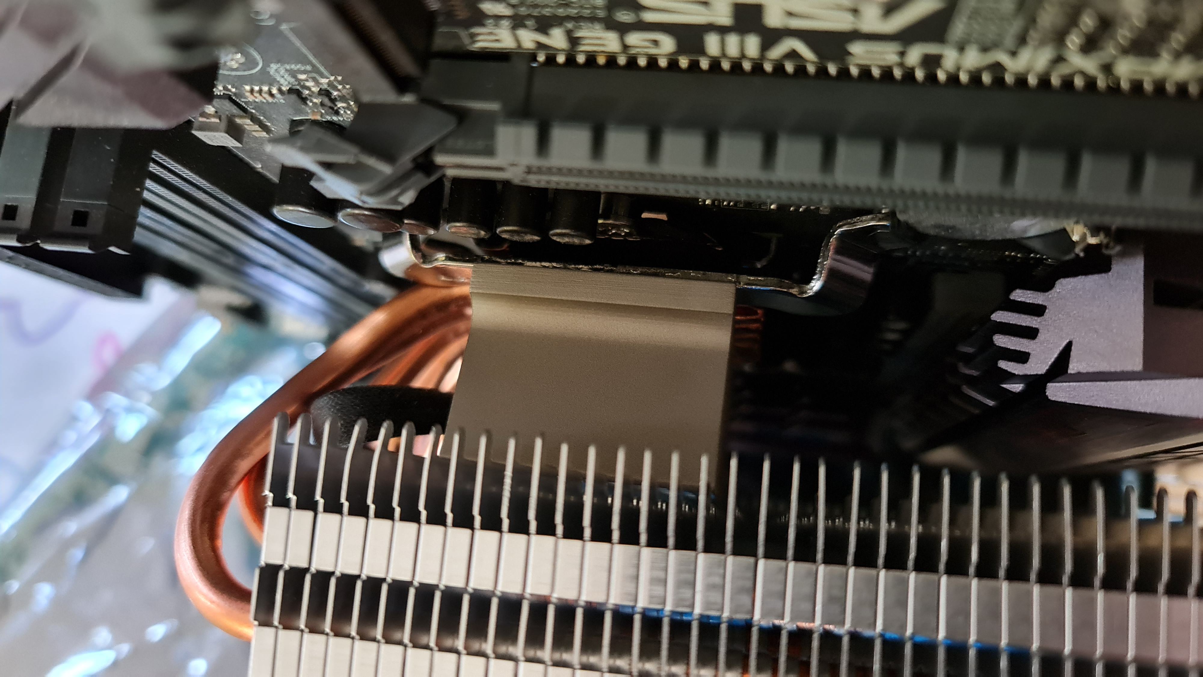

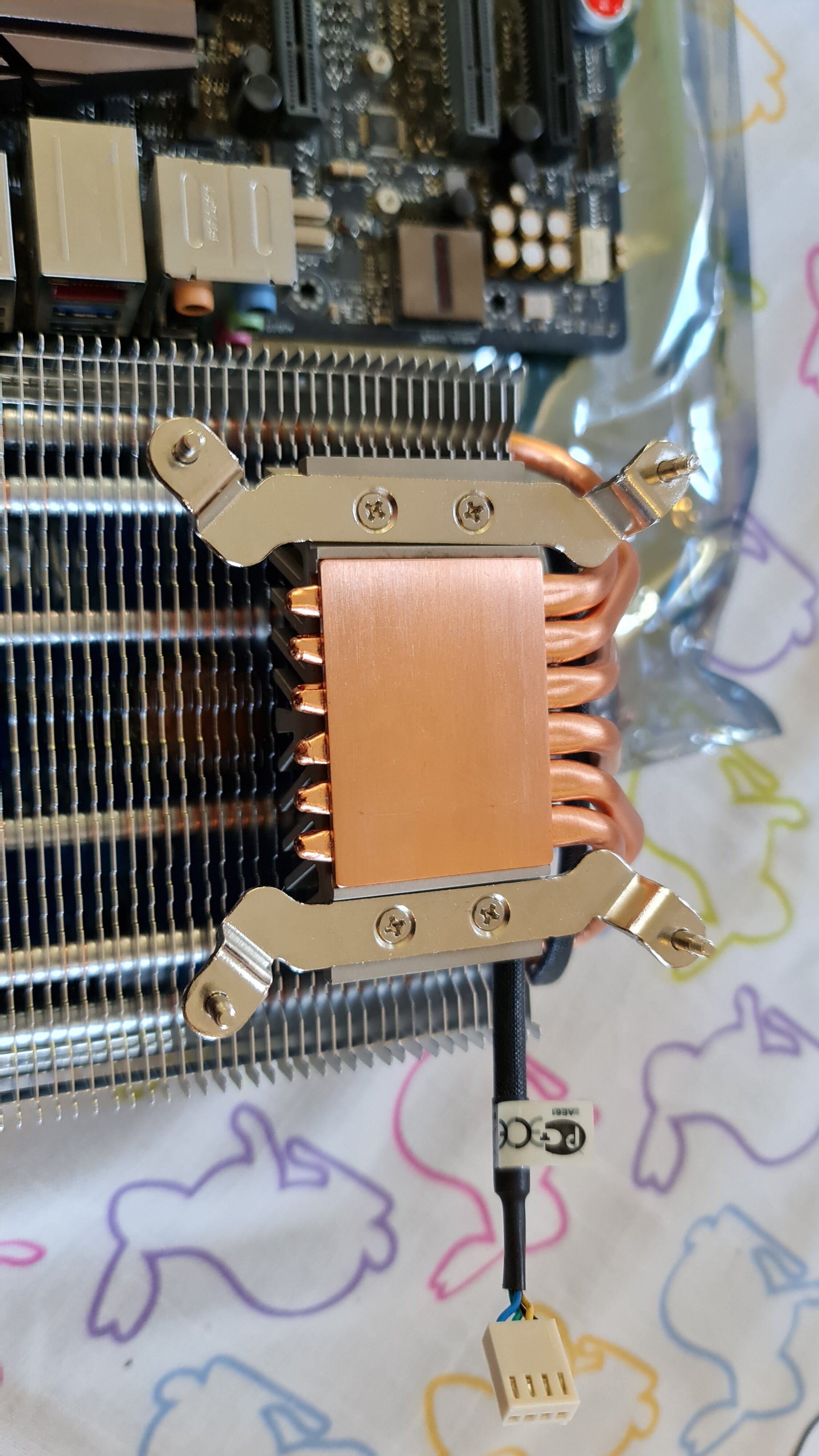

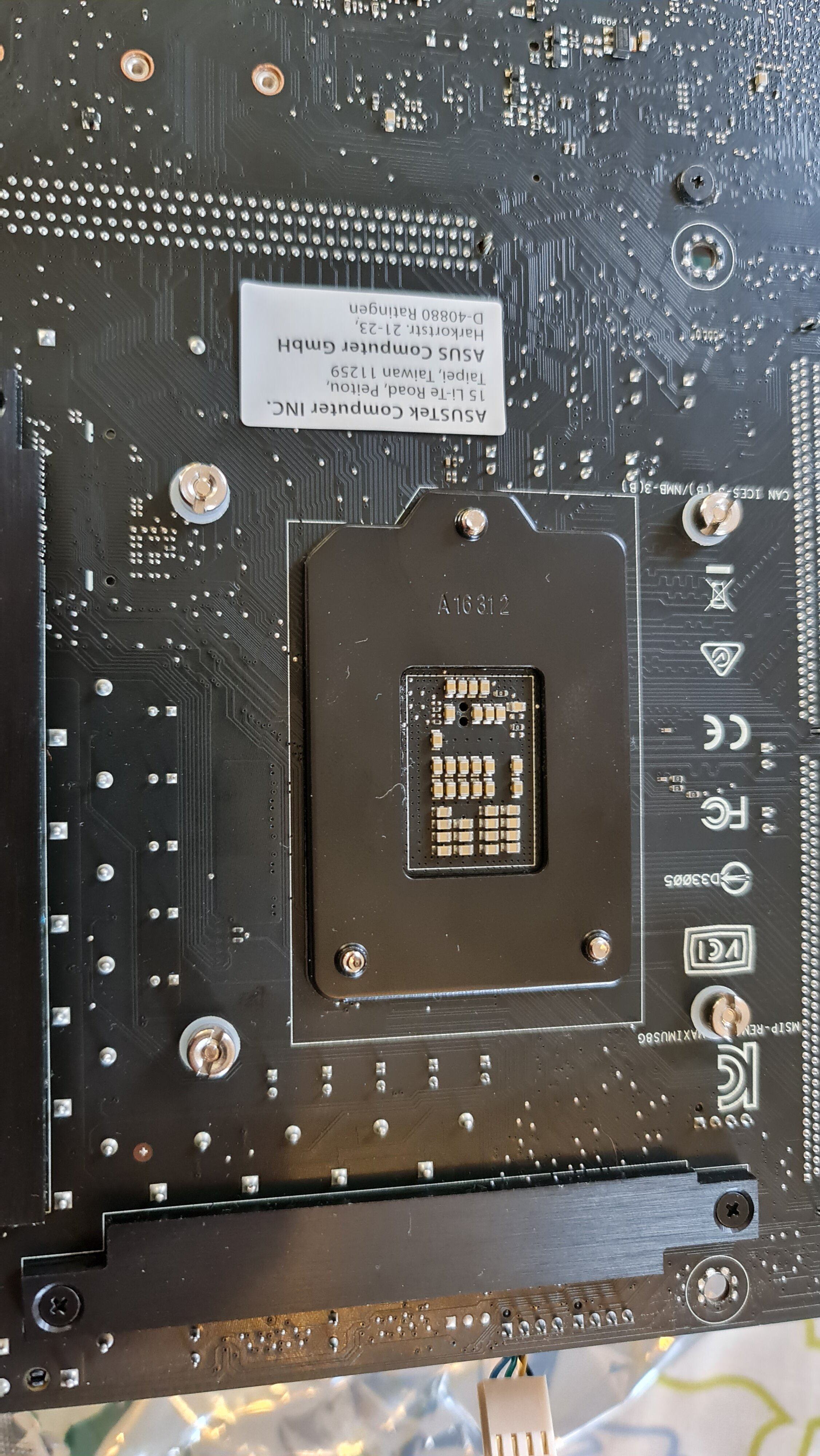

Ich hab mir hier im forum nen alten Kühler gekauft.
Es ist ein Nordic Thermaltake Flexi
Leider war keine Montageanleitung dabei und nun steh ich gerade auf dem Schlauch weil ich nicht genau weiß wie er auf einem S1151 Board montiert wird.
Das S1156 kit ist ja auch für 1151
Wenn ich es richtig sehe dann werden die beiden Bügel am Kühler mit je 2 Schrauben festgeschraubt. Daran befinden sich dann die 4 gewinde welche durch die Löcher im Board gehen von der Rückseite kommen dann je 1 Kunststoff Scheibe und keine Mutter dran.
Ist die Montage so richtig oder hab ich da nen Fehler?
Ich hab im Netz leider nichts zur Montage finden können.
Würde mich freuen wenn mir jemand weiter helfen kann.
@grog: es wäre hilfreich wenn Du 1 oder 2 Pics zeigen könntest!
Mach ich morgen.
So, hier die Bilder..
Ich habe den Kühler mit nem Klecks WLP montiert.
Was meint ihr? Passt das?

sieht doch gut aus (y)
das werden dir die Temps sagen, ob es passt^^
Aber mit der Klecks Methode macht man nix verkehrt. Der Kühler verteilt dann die Paste.
Der Klecks war um zu schauen ob der Kühler überhaupt angepresst wird.
Hab den PC jetzt fertig gebaut.
Laut BIOS wird mein 6600k auf 29° im idle gekühlt.
Muss gleich noch Windows 10 drauf bügeln und dann lass ich nen Stresstest laufen.
Nachtrag.
64° macht die CPU im Stresstest von cpuz
Knapp 82° bei Prime95
Ich denke das ist etwas zu hoch 😫
Bei 80 Grad in Prime würde ich mir keine Sorgen machen, es sei denn du hast den 6600K übertaktet und es wird dadurch instabil.

Der Kühler bzw Lüftern läuft mit 1400 Umdrehungen bei prime mit bei cpuz mit 1200 Umdrehungen..
Wenn ich prime stoppe dann sinken die Temperaturen innerhalb von 15 Sekunden auf ~ 40° runter..
Hatte irgendwo gelesen (schon länger her) das der 6600k bis 90° ausgelegt ist.. Daher die Aussage 80° sind zu viel 🤷
Wenns dir nicht zu laut ist sehe ich da auch kein großes Problem. Prime ist ja eher der Worst Case, im Alltag gibt es ja seltener so hohe Lasten für längere Zeit (wobei es natürlich drauf ankommt was man macht).
Mein Ryzen 5 3600 erreicht in Prime mit meiner Lüfterkurve auch 70°C, aber mit NH-D15S (wenn auch bei deutlich geringerer Drehzahl). Da finde ich sind 80°C mit dem kleineren Kühler bei einer nicht verlöteten CPU im Rahmen.

Mir gings eher um den Temperaturdrop in der ersten Sekunde nachdem du die Last wegnimmst. Wenn der ziemlich groß ist, dann könnte es sich lohnen die CPU zu köpfen. Da die 80 Grad aber noch nicht im bedenklichen Bereich liegen würde ich es so lassen wie es ist.
Ansonsten könntest du es, wie m@tti erwähnt hast, damit probieren die Spannung unter Last zu reduzieren.
