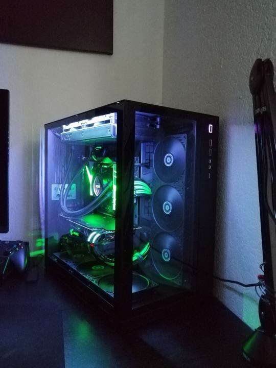

Optisch sehr fein, dezentes RGB , sauberes Kabelmanagement - alles top ABER ist es funktional zu 100 % durchdacht? Unten outtake, seitlich Outtake und oben vermutlich auch und damit ähnlich wie Scrush ein zu 100 % negative pressure build?
Ist die Ausrichtung der Lüfter deinen optischen Ansprüchen geschuldet? Unten hätte ich sonst klar zugunsten des Takt und der Temperatur der GPU einen intake verbaut, und dazu seitlich grundsätzlich auch intake. Outtake macht für mich unten gar keinen Sinn und seitlich nur, wenn ich dafür dann oben ebenfalls intake fahre und die warme Luft über die Seite abführen möchte.
Alles raus ist optisch am besten und hat nicht den ganz großen Nachteil zu alles rein.
Also doch Inkaufnahme von Leistungseinbußen zugunsten der Optik. Kann man machen - wenn eh genug Reserven da sind. Ich frage nur so doof, weil ich persönlich jedes Grad Celsius weniger mitnehmen möchte.
@mynx Unten und seitlich sind die Lüfter exhaust und oben intake damit wenigstens der Radiator Frischluft bekommt. Würde bestimmt besser gehen aber die CPU (8700K) wird in anspruchsvollen Games ca. 75 Grad warm @ 4,8GHz. Nächsten Monat wird diese eh geköpft, dann werden es noch ein paar Grad weniger. Die GPU (Aorus RTX 2080) leidet tatsächlich ein wenig unter den unteren exhaust Lüfter, da diese der GPU leider die Frischluft entziehen aber diese läuft mit +1100 MHz auf Memory und +110 MHz auf den Core noch mit ca. 80 Grad (Volllast) und weder Memory noch Core throttlen auf unter 2 GHz. Werde die unteren Lüfter trotzdem noch die Tage umdrehen denke ich. Vorher im alten Phanteks waren es ca. 74 Grad.

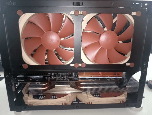

i5 9600k, nach 20min Prime95 bei 70°C, Raumtemp 23°C, Netzteillüfter gegen NB PL1 getauscht, das Bequiet war leider nicht quiet. :)
Gibts Ideen für die RX570? Im Idle ist der Lüfter zum Glück aus, aber beim Zocken ist sie wirklich recht laut.
Wenn da ein 4-Pin Anschluss auf der Platine ist evt. so:
