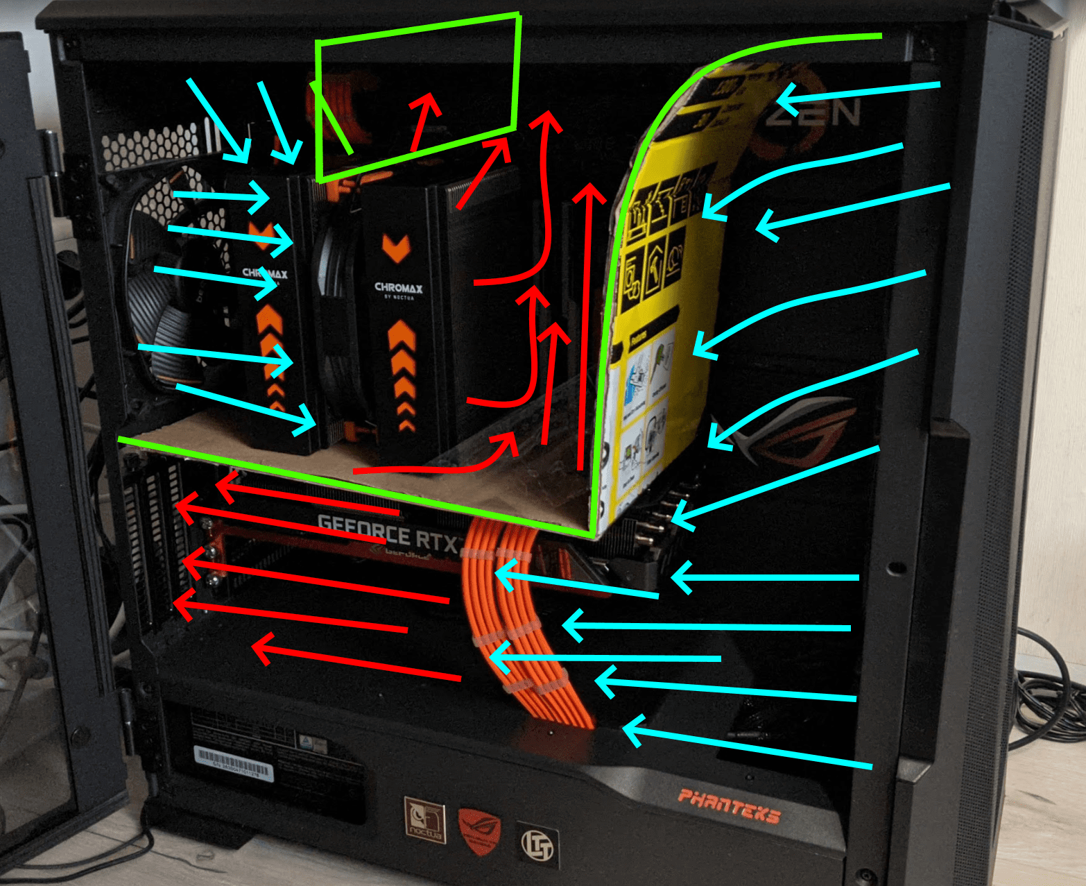

Hier mal eine "Skizze" :)
Pappe ist nicht mehr drin - hab sie angepasst und wieder rausgenommen.
Müsste jetzt "eigentlich nur" die Lüfter drehen und mal schauen was es bringt.
Die Warme Luft von unten - da hab ich meine Bedenken.
Wenn ich die mir dann wieder ins Case ziehe ... kA ob es wirklich viel bringt ...

@Raptor[TP]
Interessante Lösung. Der obere Bereich dürfte als eigener Kreislauf funktionieren. Lüfter hinten belüftend mit Filter oben Lüfter entlüftend..das passt.
Unten mit Axialgebläse würde ich das nicht machen. Was der Lüfter vorne unten, wenn er leise arbeiten soll, macht, ist hinten bei der Grafikkarte kaum von belang. Die selbst gibt keinen Luftstrom vor, sondern saugt nur Luft an und wälzt die um. Dennoch steigt die Warmluft auf, kann aber nicht weiter. Hinten ein Lüfter vor die Blenden dürfte ungemein helfen, einen Kreislauf zu etablieren, der auch leiser kühlt. Mit einem Radialgebläse wäre das genau richtig, nur die will ja keiner mehr haben. Bei fast allen Gehäusen mit RTX30x0 Karten und dem nun hinten offenen Kühlerbereich samt Axialgebläse ist es sinniger, diese natürlich Aufwärtsbewegung der Warmluft zu unterstützen und Lüfter im Deckel bzw im Boden (wo möglich) zu verbauen.

Bei einer "liegenden" Grafikkarte mit Axialgebläse landen 50% der Abwärme an der Hauptplatine und 50% am Seitenteil. Dreht man die Karte nun per Riser, landen 50% unter der Karte, aber 50% darüber, wo sie eigentlich genau richtig ist, um mit den Gehäuselüftern im Deckel abgesaugt zu werden. In der Theorie sollte das besser sein. In der Praxis würde ich das einfach testen und die kühlere Lösung beibehalten.
2°C beim Speicher ... :( nach 15min Heaven auf WQHD
max: 80°C vs 78°C
Hätte niemals nicht gedacht das es so schwer sein kann GDDR6X zu kühlen.
Ich hab noch eine Idee die generell den Airflow im Gehäuse komplett anders lenkt.
Lust das umzubauen, eher weniger :(

Hab jetzt mal nen Lüfter hinten an Gehäuse, rausziehend mit Kabelbinder, befestigt.
Heaven auf WQHD,
Speicher 80°C
einfach krank.
