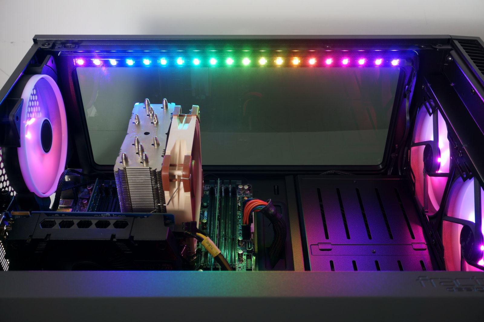

Hab in meinem Archiv mal schnell n Bild vom U12S auf dem AsRock X79 Extreme 4 rausgesucht :) Sollte bei ASUS nicht anders aussehen
und ich hab grad im Bilderthread noch mal ein Bildsche mit dem U12A mit nur einem Lüfter hochgeladen.
Ist zwar nicht dein Sockel, aber das könntest ja gedanklich mit deinem Board abgleichen ^^

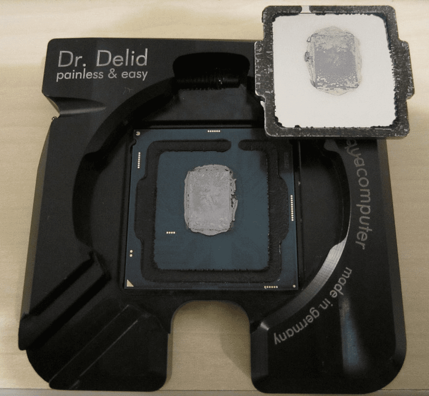

Jupp, liegt leider an der Zahnpasta vom Heizwell :( .... ach ist sogar ein Devil's Canyon quasi Heizwells Nachbrenner ;)
Geköpft sollte der eigentlich schon sein. Hab ich damals hier im Forum gekauft wenn ich nicht richtig erinnere.

Hohe unterschiedliche Kern-Temps deuten normalerweise auf die Zahnpasta von Intel hin.
Hatte nach der LM Kur nur noch 4°C Differenz zwischen den Kernen. (vorher 8°C)
Denke das da wohl nicht viel zu holen ist - freue mich aber wenn ich irre :)
Ich selbst hätte jetzt auch kein Tool mehr zum Köpfen da.
Fand ich damals aber echt cool. Wenn natürlich auch das Risiko besteht was zu schrotten.
Kleber und Flüssigmetall ist da. Nur Dr. Delid nicht mehr.
Das war damals ein i7-6700k
Von max. 61°C auf max. 47°C nach 15min Prime95 - krass ! Das waren noch Temps ! (ok, undefinierte Raumtemp)

du nimmst ein Zollstock/Lineal in die Hand und schaust ob du 45 + (2x25mm) dazwischen hast.
Wenn das mittig ist, brauchste da kein Risiko eingehen ;) und weißt ob auch eine Doppelbelüftung möglich ist.
Sind tatsächlich 10,9 cm am Sockel zwischen den RAM Modulen was ich an Platz hab, dann passt das.
Dann werd ich mir das Prachtstück mal bestellen. (y)

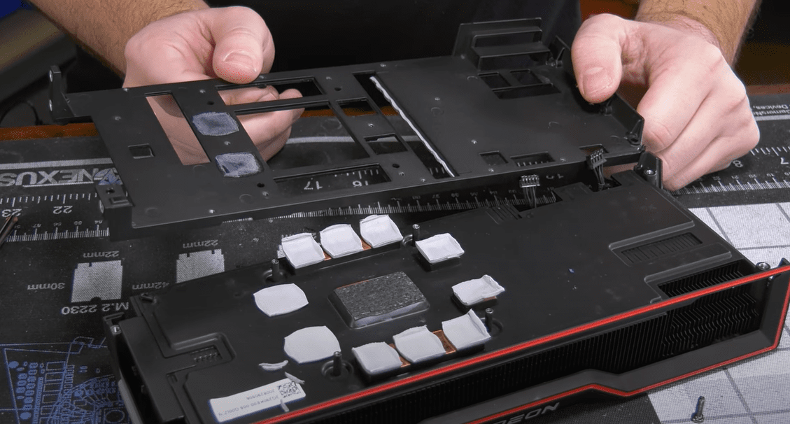

Was empfehlt ihr so an Lukü für eine 6800XT Referenz? Den Morpheus oder was anderes?

Also ich würde immer, wenn möglich nen GhettoModd machen.
Heißt originalen Kühler behalten und andere Lüfter drauf.
Die Lüfter ans Board und einfach per FanControl in Windows ne Curve gebastelt. <<-- kannst dort egal welchen Lüfter auch nach der GPU Temp steuern !
Bei nem Morpheus musste halt auch schauen das du alle HotSpots gut gekühlt bekommst.
GPU selbst kann man ja zur not auch bissi Undervolten.

oohh - die Radeon hat eine schöne dicke Frontplate drauf:
Quelle:
Nunja - heißt du musst dich quasi nur noch um den Speicher kümmern.
Ich würde es trotz allem erst mal mit 3x92mm Arctic F9 Lüfter testen. <- Nicht teuer und evtl. reicht das ja auch schon samt Undervolting.
ich würd erst mal schauen, wie der Kühler so performt und dann entscheiden.
Die Referenz sollen doch recht leise sein.
Ja das sowieso - stimmt wohl <- kann man aus der knappen Anfrage natürlich nicht rauslesen ;)

Wenn mir die Garantie egal wäre hätte ich sowieso schon andere, super teure Pads drunter undso.
Denke aber das die schon sehr gut sind. Bei der Bauer hab ich mal gesehen das die Pads schon so "Bröselpads" sind xD
Bei meiner Gainward damals WLP getauscht und 1°C bessere Temps gehabt.
Echt gut von Werk aus. Daher erst mal Garantie belassen.
